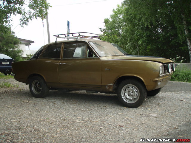

Hej. mistet alt som jeg skrev i sta. så gidder ikke å begjynne med hel fortellinga på nytt. fleipet litt med foreldra mine sommer og vintern 2007-08 om å få bilen i stand igjen. noen bilder kommer her, men har mistet oversikten over resten av bildene. noen ligger på facebook og andre ligger på klubbsider. min pappa kjøpte denne ny i 1970. i august 08 tok jeg med pappa og bilen han på et norsk vauxhalltreff. Der ble vi tatt bilde av og dem ligger på nettet. www.norskvauxhallklubb.co.uk søk på treff 2008. stilte opp i moteriktige klær og utstyr og med reiseplatespiller og diverse annet.

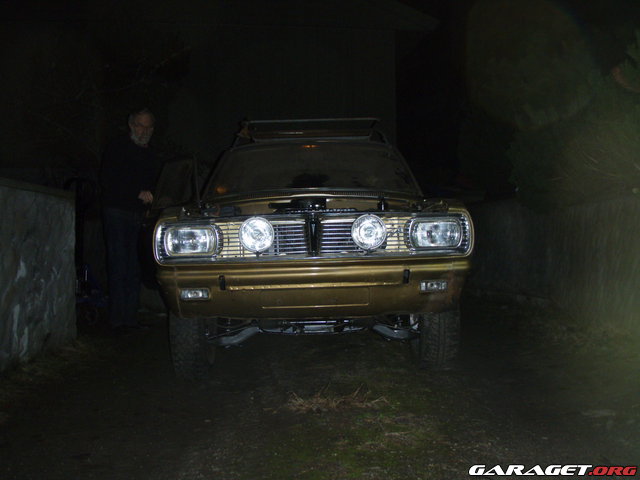

fra sommern 2010.

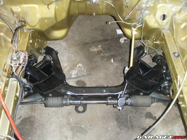

har kommet litt videre på bilen siden sist det ble tatt bilder.  ble nye setetrekk og dekk str 175/60 13 og 185/60 13 type baneracing dekk. kommer til å bestille superflex foringer til bilen og stabstag foran  og bak fra delta motorsport i usa. kommer til å lage fjærklosser. som er ca 30mm tykke og 100mm i diameter. med et hull i midten som måler 8mm. ved hjelp av slike klosser får jeg høyere bakkeklaring bak. og jeg kan bruke felger og dekk opptil. 8" et 0 med dem og dekk str 225/ 50 bak og så bruker jeg 7" felg med et 10 hvis det passer med 215/60 foran.

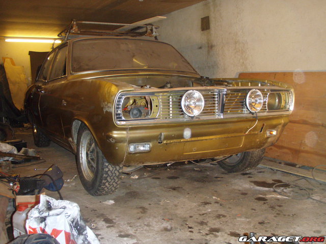

I dag har jeg montert eksosanlegget til den. nytt fremre rør ble montert og med ny pakning og skruer ser det bra ut nå. har fått montert på plass 2 stk volvo stabstag fra 242n min.

fått på plass polyretahn busninger til forstilling, satt inn bmw e 36 bakfjærer og satt inn setene både foran og bak.
