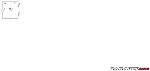

Hur räknar man ut totala resistans kollade formel men fatta inte.
R3 och R2 är seriekopplade och R1 paralelkopplad.
Hur räknar ma ut ?

R1=180 , R2=120, R3=1000
jag räknar ut men får fel svar, det ska bli 86,15 ohm jag får nåt skit
Paralellkopplad med R2, R3 eller båda? hmm

G-sson skrev:
Paralellkopplad med R2, R3 eller båda? :/
https://www1.garaget.org/gallery/images/124/123821/123821-6a89573f555b7f68c53964cd055601c9.jpg
så ser ut det på schemat.
så R1 är i mitten R3 längst upp i hörnet och R2 längst ner i hörnet.

155 Ohm får jag det till. smile
1 / (1000+120) + 1 / 180 = 1 / 0,0064484127 = 155,07692

det var det jag fick också smile men i svaret står 86,15ohm  får la kolla med läraren smile

yepp my bad trodde det va 1000 resistorn som va pararell med 120 o 180, jag får det nu med till 155ohm

Nog verkar det skumt, enda gången det blir under 100 Ohm är om alla motstånd sitter parallellkopplade. Någon siffra borde vara fel.....eller så får jag läsa på elläran igen. hmm

Lita inte på facit i boken säger jag, var med många gånger om att den är fel. Och dom lär inte ha rättat så mkt på 4år.
Edit:
När du har två parallella motstånd kan man även räkna på ett "enklare" sätt. (Eftersom två st sitter i serie kan man bara plusa ihop dom så blir det=ett motstånd)
Rref= 1000+120=1120ohm R1= 180ohm
Rref*R1 / (Rref+R1)
Alltså förkortar blir det:  1120*180=201600.  1120+180=1300
201600/1300 = 155ohm
Dock funkar det bara när du har två st paralella, har du 3 eller fler måste du köra klassiska 1/R
För kondensatorer så gäller ju 1/C när dem är i serie, Parallella plusar man bara ihop . Även där funkar den första formeln jag sa för två st=)
