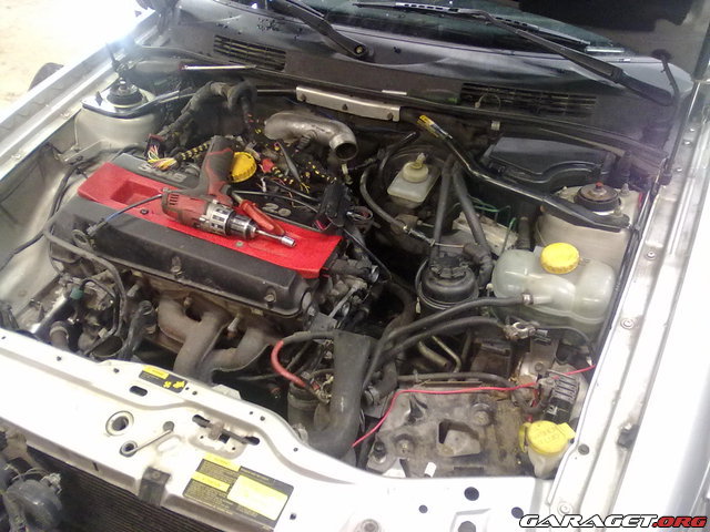

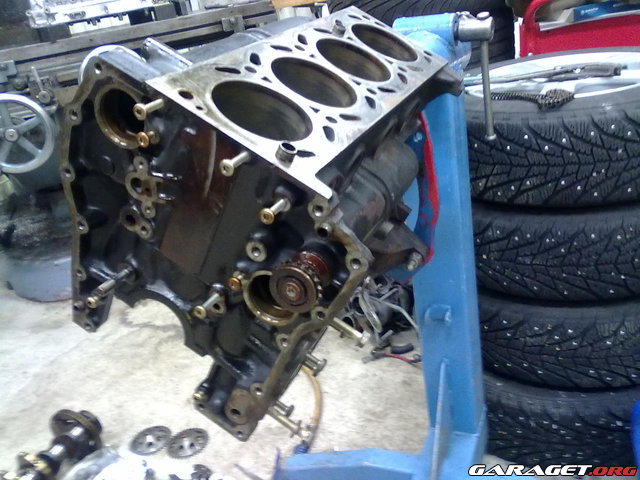

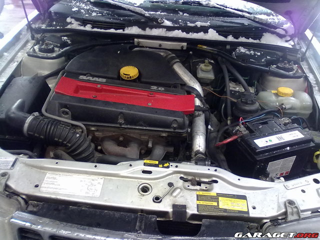

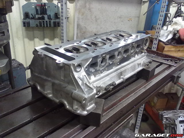

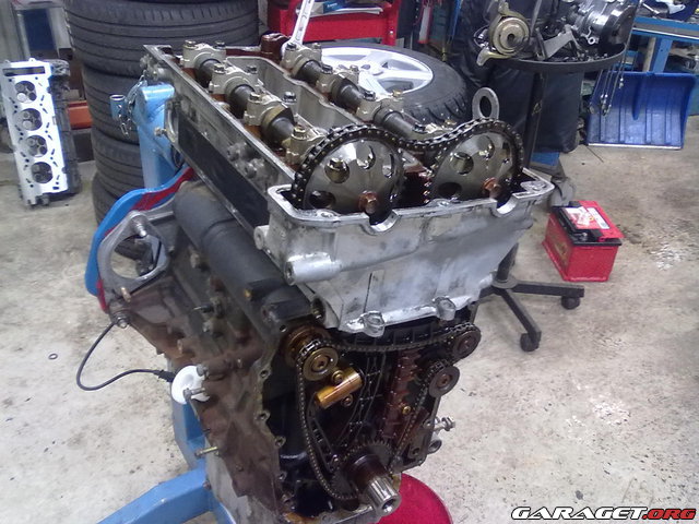

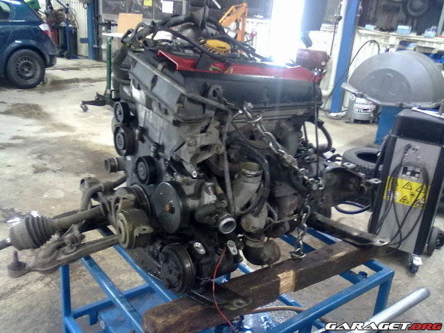

tar stunden i akt denna tid och lägger in en projecttråd som jag påbörjade för ungefär 1 månad sedan !
Det är alltså en liten service som inkluderar ett motorbyte =P motorn som skall in i calibran kmr ifrån en saab 900 2.0t "B204L"  och denna maskin skall renoveras !
Tanken är att bilen skall bli klar fram tills sommaren med lite mer pulver under huven  !
Jag har fram tills nu hunnit få ur motorn ur saaben och plockat ner den i bitar !
Toppen är planad
Insugsventilerna är inslipade
Avgasventiler är beställda
Blockets cylindrar är honade och det yttre målat i svart färg
Det blir alltså en totalrenovering med Ramlager, vevlager , axiallager, kolvringar, topp packning , komplett kedjesats för kam samt balansaxlar. osv.... Bifogar lite bilder !
