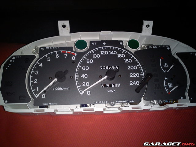

Hej har en mitsubishi colt -93 och skulle vilja byta instrumentbelysningen..
Nu undrar jag då jag inte hittar på nätet eller i instruktionsboken vilken sorts lampor det sitter på denna modell.
Och om någon har gjort detta om det är svårt att ta loss hastighetsmätar "kåpan" från denna bil.
13 Inlägg
19 februari 2012

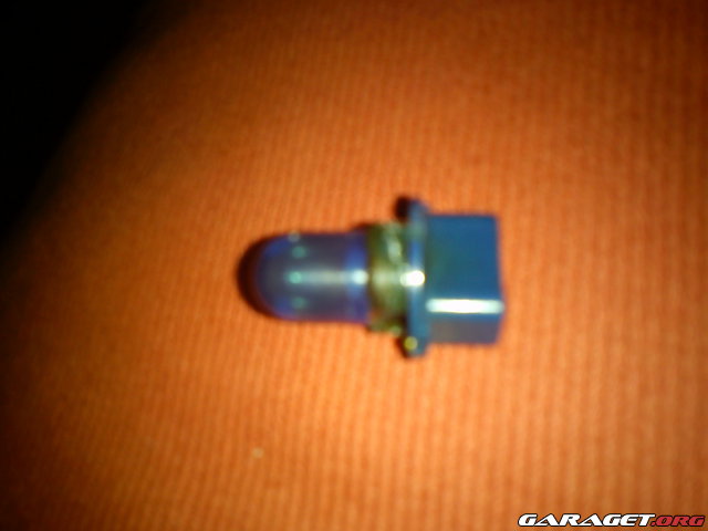

Har tagit ur hastighetsmätar"huset" nu .. Men lamporna har blåa gummi "hattar" redan.. och nu undrar jag varför de lyser vitt när de är blåa på..

De blåa hattarna gör bara att de lyser lite mindre gult än utan.
Och lamporna ser ut att vara T10 eller W5W som de också kallas.
Om du vill ha någon viss färg på ljuset så går det att köpa LED.
Eller så färgar färgar du vanliga lampor med DVD markers eller liknande. Men färgen tål inte alltid så bra värmen, Men om det går att ställa instrumentbelysningen och du inte har den på fullt så borde det inte bli några problem.
