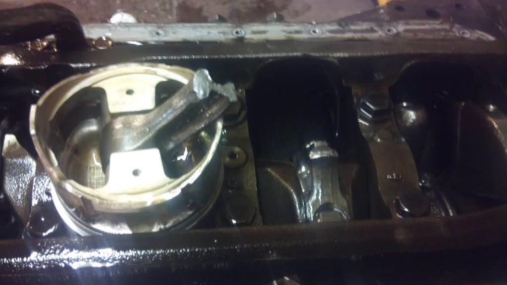

Samma sommar rasade motorn  ](*,) '
Vevstake gick av, bytte då till GTR stakar.

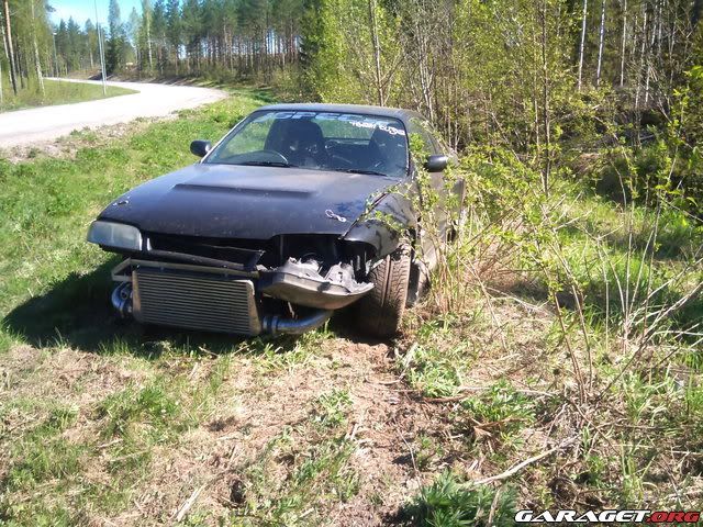

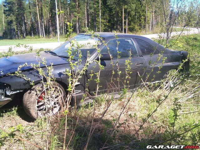

Tog bilen till jobbet en dag, på vägen hem körde jag av  ](*,)  ](*,)  ](*,)
Tröck in bakskärmen, spräckte front och kjolar.
Krökte lite bärarmar och avgasrör.

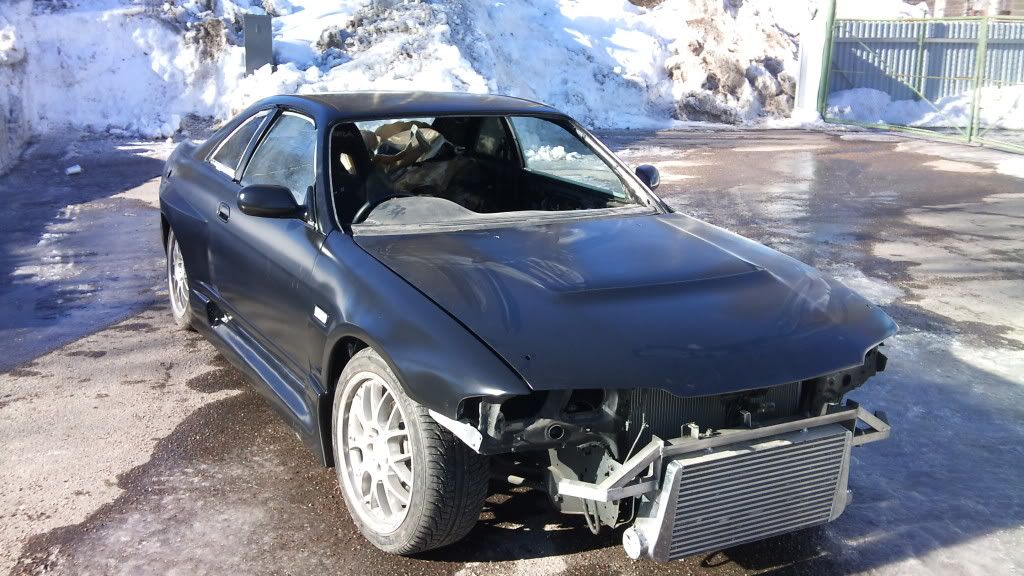

Lessnade på bilen och ställde undan den..

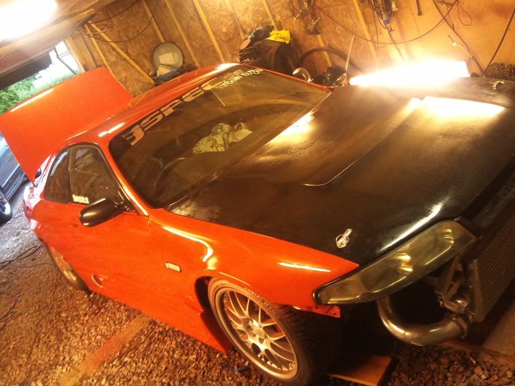

Slutet av sommaren blev jag sugen att köra igen när jag tittade till bilen.
Fixade till skadorna och lakade om den själv, i ett garage. Blev mycket bättre än lacken innan.  big_smile>

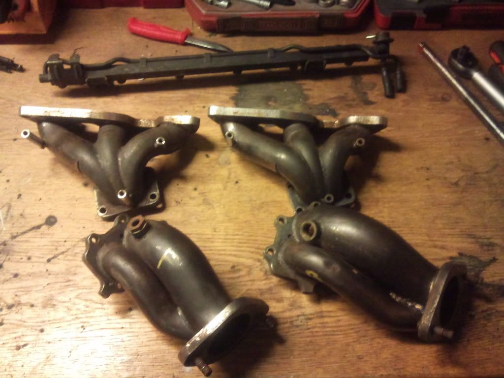

Fick idag hem 2st R32 GTR turbos.
Hoppas på att få grenrörsflensen imån så jag kan svetsa i helgen smile
