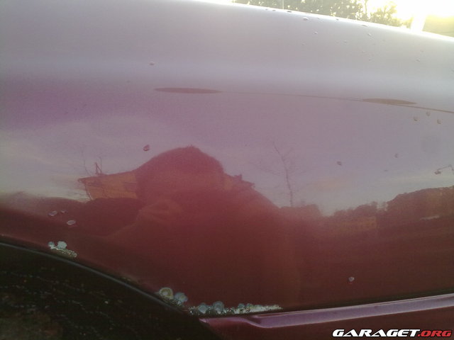

Rostskadorna jag skjutit upp att göra någonting åt för länge nu gjorde sig påminda idag när jag körde över dem med högtryckstvätten.
https://www1.garaget.org/gallery/images/177/176411/176411-25158af628fc29edc7f226153a782ac6.jpg
Hade tänkte göra något åt dem på egen hand när tid finns, rosten verkar inte ha gått så djupt (än), och det finns gott om information om hur man går tillväga i t.ex. det här forumet.
Dock finns inte tiden till detta tillgänglig inom den närmaste månaden, är det värt att ha på något så länge då det inte blir värre?
Har en burk av Biltemas rostätare liggande, den ska tydligen fungera som primer också, kanske vore något?

slipa plåtrent och på med roststopp

Hagmans epoxiprimer fungerar helt utmärkt till detta ändamål.
