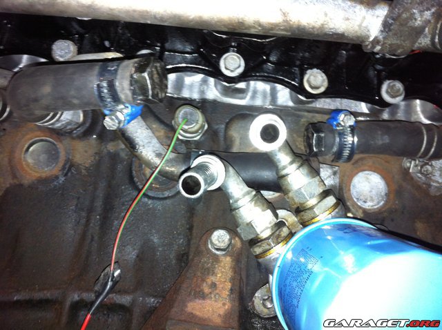

Hej.. nu är det så att ja nyköpt en nissan 200sx å den är väl inte riktigt ihopsatt efter att dom renoverat motorn i den.. Nu när ja har provkört den såg jag att den läker olja.. Är lite svårt att se exakt vars det är ifrån men jag såg att den rödmarkerade slangen på bilden låg helt lös på min motor precis som på bilden. Ja gissar väl på att den hör till original oljekylarn men vars ska den ta vägen och går det bara plugga den? borde det komma en mindre mängd olja ur den när man kör eller är det mest troligt från nått annat? tacksam för svar Mvh Teodor Sivertsen https://www1.garaget.org/gallery/images/92/91214/91214-edd61f7eb65075ae9b2168a52c5fefc7_large.jpg

Om jag inte minns helt fel så går denna till ett rör som är ifrån ventilkåpan "Vänstra om du står framför motorn".
Vet faktiskt inte om den är bra o ha eller om man kan plugga den men skulle tro att den är vettig o ha.
Men rätta mig om jag har fel är 2-3 år sen ja skruva sist med ca18det

Såhär ser det ut på min S13.
https://www1.garaget.org/gallery/images/41/40970/40970-18e3a1d40136ffb7e657a130d32af28b.jpg

var lite svårt att se på bilden men kan de vara så att det är en returledning från vevhusventilation?
