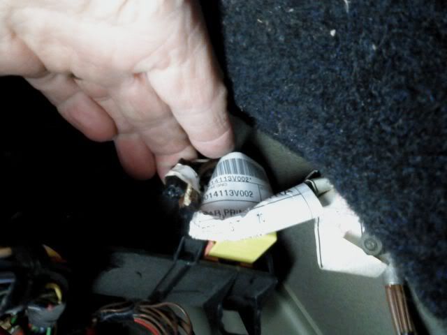

Det här lilla kontakten som sitter nere vid fötterna (om jag inte ligger med fötterna i bagaget) är den jag ska försöka fixa växlingen genom.

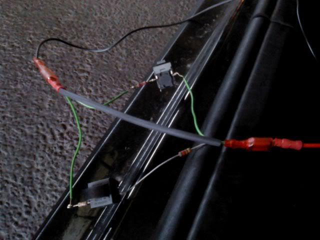

En provisorisk liten pryl som jag gjorde bara för att kolla om det funkar!
http://i111.photobucket.com/albums/n128/krassegrand/DSC01023.jpg
DET FUNKAR!!!!!
Den består av ett 8kohms motstånd och 2 tryckknappar i serie med alternativt 1kohm eller 2kohm.
1kohm växlar ner och 2kohm växlar upp!

Jo jag har tänkt på paddlar ett tag, det är fortfarande på julklappslistan, men lite för att se om jag själv kunde TANa bilen testade jag detta alternativ. Dessutom har jag märkt att man ofta i tex. rondeller håller händerna på "fel" ställe på ratten när man samtidigt ska ändra blinkers svänga och växla. Då är vänsterfoten ledig och skulle kunna flippa till en brytare om den är "rätt" placerad.
Kanske inte det viktigaste i världen men min bil skulle bli skapligt unik!
Kopplingen är rätt enkel.
det ligger 8kOhm från ledare till jord hela tiden
parallellt med det lägger man
1kOhm för att växla ned
2kOhm för att växla upp och 4kOhm för tutan.
Kolla på http://www.evilution.co.uk/index.php?id=423
Jörgen
