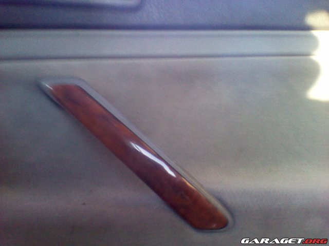

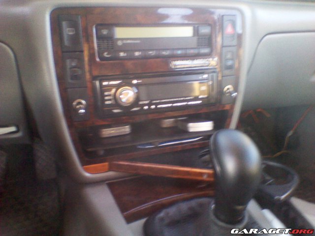

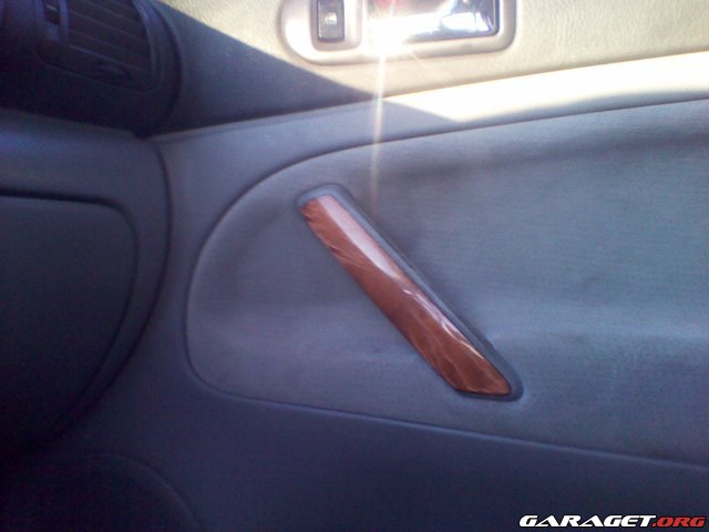

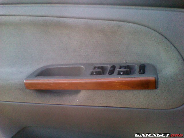

Tjena! I min passat -98 så vill jag limma på kolfiberfilm som jag har köpt idag. Jag vet bara inte hur jag ska få loss delarna.. Här kommer bilder på dom (dom som ser träaktiga ut alltså)

jadu bara att ta fram verktygssataen och börja klura lite..
demontering av dörrsidor kanske för att komma åt sakerna från insidan.
kanske ta loss stereon o klima panelen för att hitta skruvar som håller fast ramen..finns säkert hur mycket som helst bara du börjar riva i sakerna.
våga är väl ett bra ledord här samt försiktighet när det gäller plastdetaljer som har några år på nacken..

Jag har precis lackat dessa delar på sambons passat. Börja med att plocka ur stereon, sen kan du bända lite lätt i plasten som sitter runt displayen till acc. Där under sitter 4 torxskruvar sen sitter där 2 till i facket under stereon. Plocka sen ut acc enheten och koppla loss den. Plocka även ut knapparna på sidorna. Sen ska hela ramen runt stereon va lös. Drickahållarens "träpanel" sitter bara dittryckt frän framsidan, bara att bända loss lite försiktigt.
Handtaget i förardörren plockar du loss genom att bända loss träpanelen på insidan under ifrån. Sen är det bara att dra handtaget uppåt. På dom andra dörrarna är det bara att bända loss träpanelen lite försiktigt.

Tack så mycket dieselknackare och ni andra! big_smile Mycket hjälpsam! Skall testa det nu t helgen!
