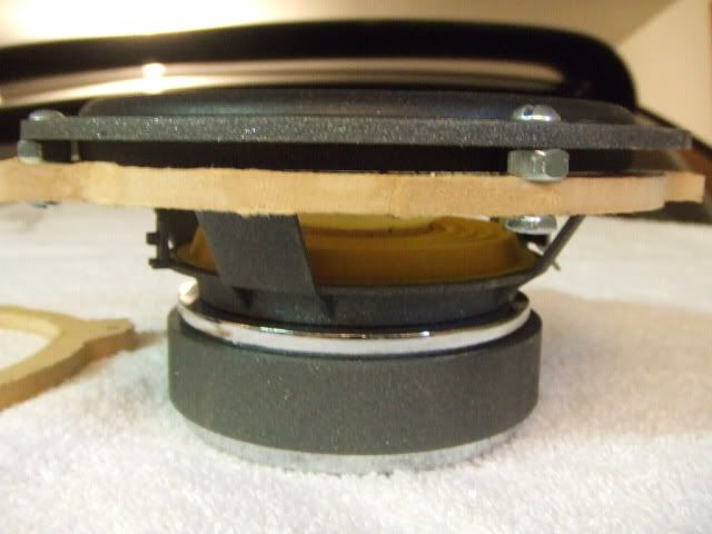

http://www.m3forum.net/m3forum/showthread.php?t=93937
så gjorde en kille
vet någon djupet på Focal KP 6.5?
http://i177.photobucket.com/albums/w207/s4playko/e46%20m3%20install%20pics/speaker_spacer.jpg

Borde man inte blir av med allt vad man kan kalla bas med en sån montering?
Det ju inte tätt för 5 öre om man har mellanrum där.

Håller med Brains........som gjort för läckage mellan elementets fram och baksida och därmed utsläckning.
KP 6.5? Menar du K2 Power så är inbyggdnadsdjupet 71mm för 165 KR  http://www.focal.com/files/ft-165-kr.pdf ) och 55,5.. för 165KRXS  ( http://www.focal.com/files/ft-165-krxs.pdf )
