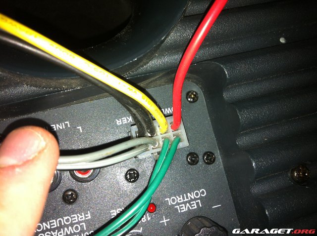

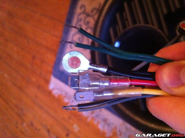

Tjenis,
tänkte höra om de fanns någon som kunde hjälpa mig att berätta vart kablarna ska kopplas någonstans..
Den:
röda:
gula:
2 gröna:
svarta:
och
gråa:
https://www1.garaget.org/gallery/images/165/164891/164891-fb35aa4b1253416415a4ec2dde0a0933.jpg
https://www1.garaget.org/gallery/images/165/164891/164891-c6542ce764e618b22c413cb399ce4221.jpg
Har försökt söka mig till svaren men hittar tvärr inget,,,
Tacksam för svar!!

Det gröna och det grå paret är högnivå ingång. Dem 2 svarta är jord och röd är mest troligt konstantström och gul är mest troligt tillslagström

ahaa, så grön/grå ska till stereon svart till nått bra ställe, röd 12v,batteriet? Gul till?
5 852 Inlägg
14 april 2012
Grå och gröna kablarna ska du endast använda om du inte kör baslåda via lågnivå (rca).
Röd är troligen 12V batterimatning
Gul är troligen remote (tändningström)
Svart med ringkabelsko ska jordas

jaha, då skiter jag i grön å grå eftersom ja ha lågnivå?
vet du hur man koppla in den gula då? i nån kabelhärva bakom stereon eller?..
Senast redigerat av F2211 (14 april 2012)
21 761 Inlägg
14 april 2012
Den ska i så fall anslutas till stereons remotekabel. smile

Har du en eftermarknadstereo (ej orginal) så är kabeln blå/vit och kommer ut från stereon

Okejokej, så svart till jord, gul till blåvit och röd till, ska man ta de från stereon också? Eller batteriet?smile

Jag skulle nog vilja skifta röd och gul, kollar man på huvudenheter så är röd tillslagsström och gul konstant.

Aha, men de sitter en säkring på den röda kabeln från steget, så de lär ju vara konstant?
GAS democar 2018!
8 744 Inlägg
14 april 2012
Då är den med största sannolikhet konstantström ja.

Ska ja sätta den på batteriet? Eller koppla till stereon?

Där kan det lätt bli missförstånd. Stereons egen gul kabel är för att behålla minnet och därför är det konstant spänning, den röda är bara "tillslagsspänning". På ett steg behövs inget minne, då är röda kabeln konstant spänning och gul kabel är "tillslagsspänning". Fast egentligen borde röd kabel vara konstant spänning på en stereo också, röd brukar ju betyda en form av huvudmatning och sånt ska komma direkt från batteriet i mitt tycke. smile
Batteriet. smile

Allright, men den röda kabeln är typ 1m lång! Den räcker ju inte till batteriet!
Sen är det en glas säkring som är borta som ska sitta mellan batteriet och basen, någon som vet vilka A den ska vara på?smile
4 767 Inlägg
14 april 2012
Runt 10A blir nog lagom.
Du får förlänga kabeln, helst med dubbelisolerad kabel. När vi installerade kompisens lilla GAS baslåda drog vi dubbelisolerad 2.5mm2 kabel från batteriet. Glöm inte att sätta en säkring framme vid batteriet.
