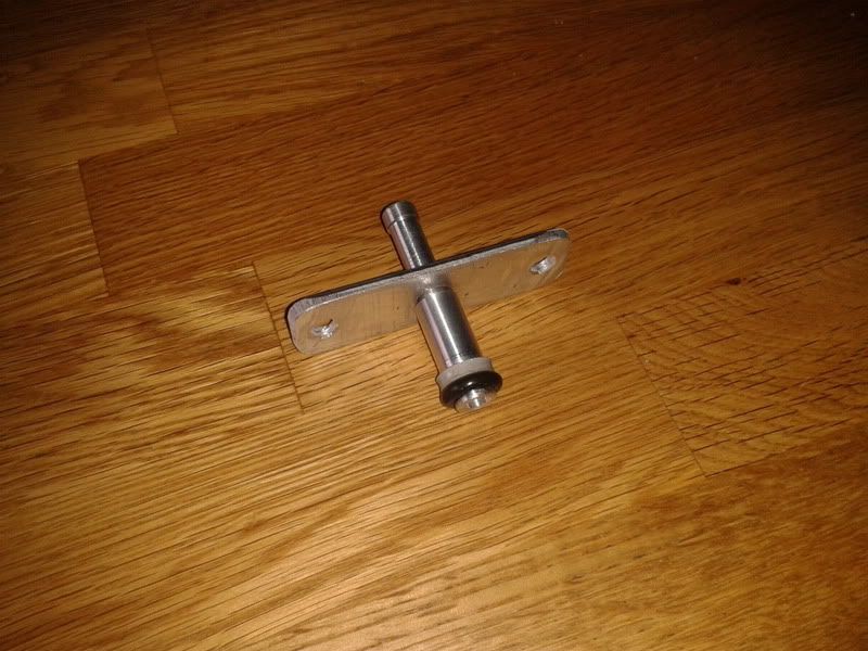

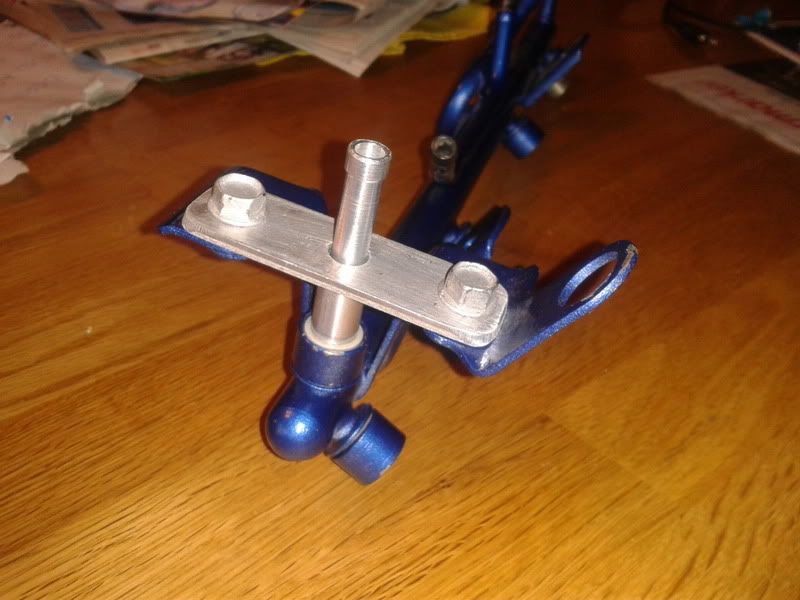

Tog o svarva till en adapter som jag tycker måste duga? vart nöjd iaf smile

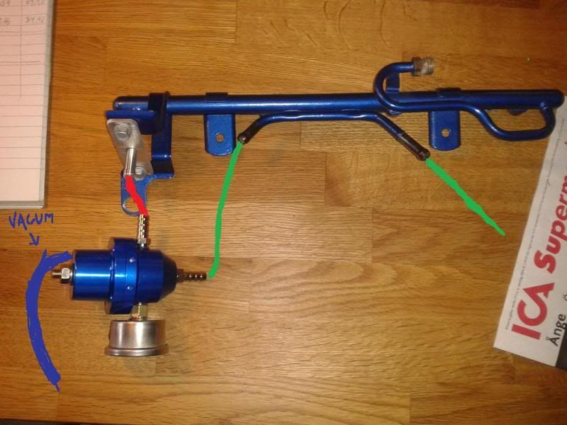

sen tänkte jag höra om jag har tänkt rätt med hur jag koppla in regulatorn, elle om man är ute o cycklar? big_smile
