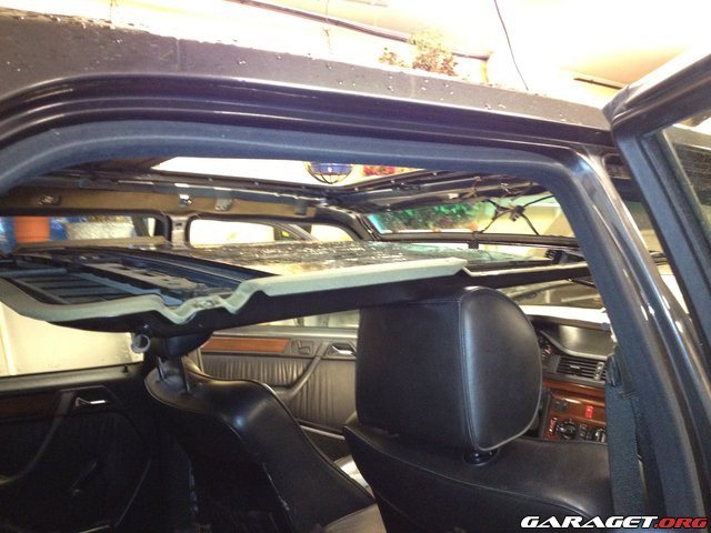

Måste lyfta ner hela takluckmekanismen för att komma åt att dämpa den yttre plåten (taket) och den är väldigt tung kan jag säga så då tar man vad man haver för att lösa det .
https://www1.garaget.org/gallery/images/103/102634/102634-af148f23c5be94e0156abc3d00f9f62d_large.jpg
Var lite pill men nu är den demonterad. Vilar gott mot mina nackstöd. Nu är det bara att dämpa på.

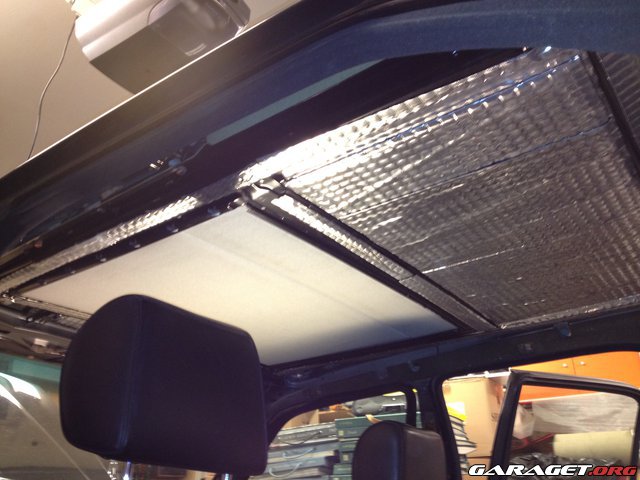

Första arket på plats. Bara en jädrans massa kvar!
https://www1.garaget.org/gallery/images/103/102634/102634-89d23f4bdc092d7686cd1ae297190263_large.jpg
Ett lager på plats.
https://www1.garaget.org/gallery/images/103/102634/102634-f7ab16757ee7bcfffac9a8c686646ba2_large.jpg
Så då sitter det 3 lager Silent Coat i taket (Y) Dags att montera tillbaka tackluckan.

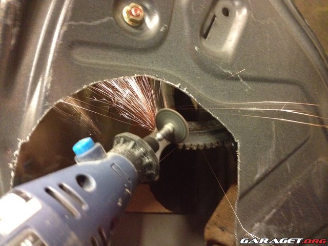

Nu har jag börja pillat lite med dörrsidorna. och det var inte roligt men börjar komma nån vart i alla fall.
Här har det då aldrig funnits någon högtalare tidigare så jag måste såga ur mellanplåten för att detta ska vara möjligt. Finns typ ingen plats als då det är massa rutor, fönsterhissar och mekanismer dikt bakom.

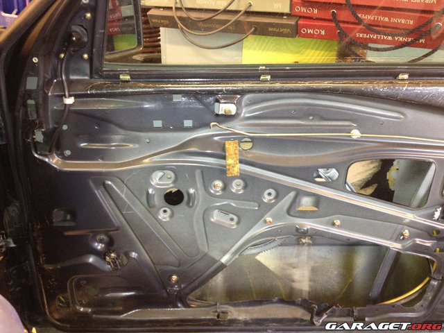

https://www1.garaget.org/gallery/images/103/102634/102634-59b4ae7b18e9089e52792a53ecafae90.jpg
Här stöter vi på mer onödiga grejer som är i vägen och inte har nån funktion alls!
