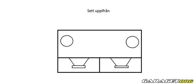

Lådan blir ganska stor, så mycket kan jag säga. Med dubbla 6"portar kommer portarna nära varandra om man gör lådan som en "vanlig" trekammars, men det går ju att designa på olika sätt. Ett exempel är så här:
https://www1.garaget.org/gallery/archive/14406/902646_phvzdi.jpg
98 Inlägg
12 februari 2012
Gud vad du plockar skygglappar från mig, tack igen wink
Nöjer mig med svar för idag och får helt enkelt mäta bagaget imorgon, tackar wink
