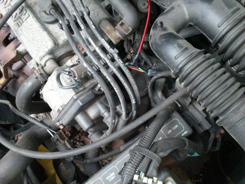

Var och köpte en varvräknare till min nya brukis.
Har dragit alla kablar och satt den där jag vill ha den.
Frågan är bara vart jag ska koppla signalkabelen ?
Jag tror att jag har kopplat rätt. Men det fungerar inte. Mätaren lyser iaf.
Så vitt jag vet har inte micra -97 någon tändspole tongue
http://i286.photobucket.com/albums/ll115/Ejdersund/DSC_0094.jpg
http://i286.photobucket.com/albums/ll115/Ejdersund/DSC_0095.jpg

Tro mig - den har tändspole, men kanske inbyggd i fördelaren

Okej tongue Men du vet inte om jag har kopplat rätt eller fel ?

minus på tändspolen O externa varvräknaren satt på 4cyl-läge
kan tyvärr ej Micra

Okej, Men då kanske jag ska sätta den på svart istället för grön ? Hade för mig att signalkablen var grön tongue
