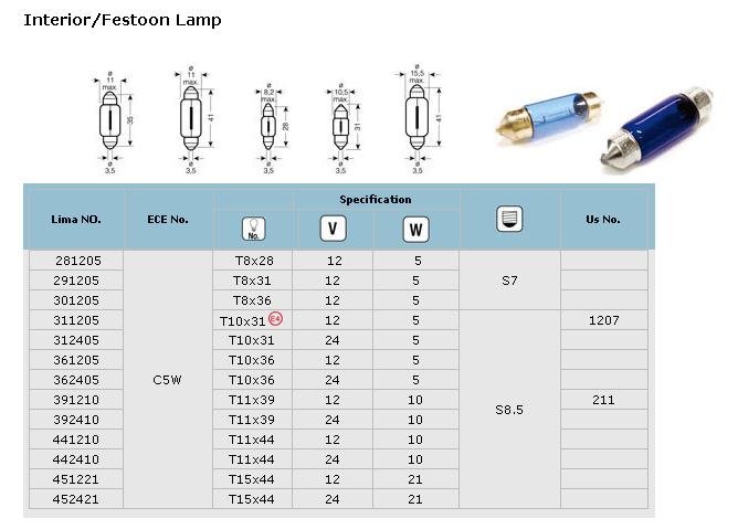

http://www.alibaba.com/product-gs/339838448/car_Interior_lamp_Festoon_lamp_C5W.html
alibaba.com... haha... vågar man beställa därifrån? smile
Bilden visar blå lampor men de som går att beställa är klara.... sad
