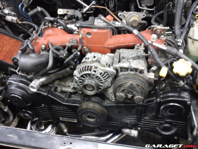

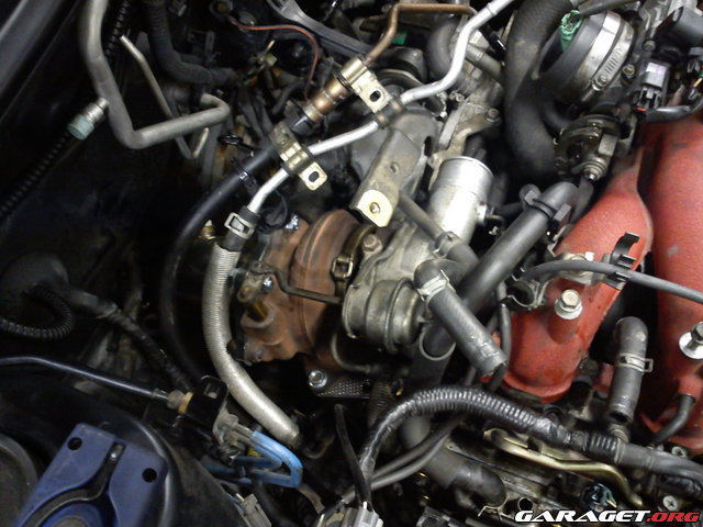

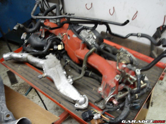

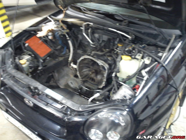

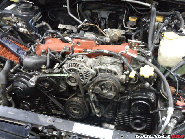

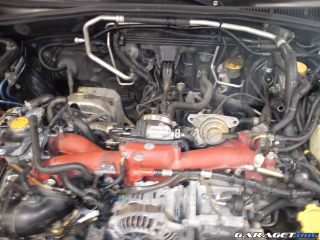

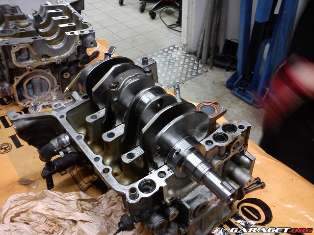

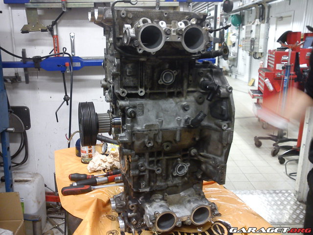

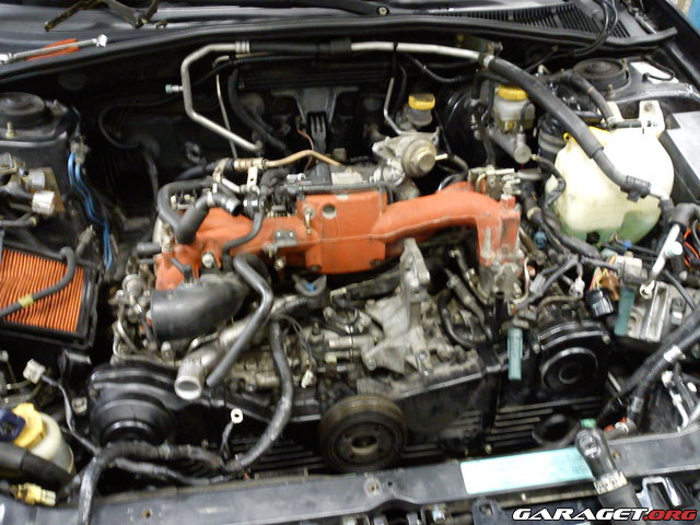

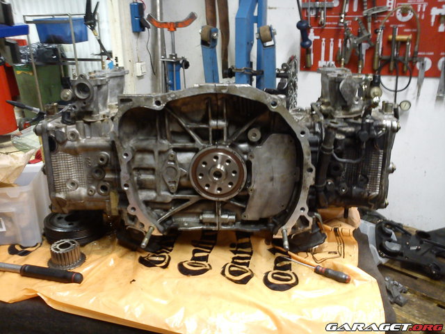

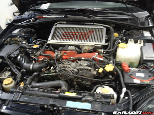

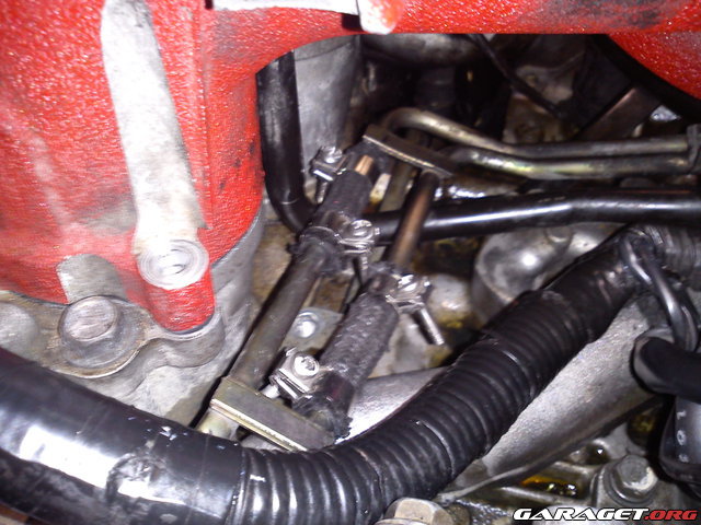

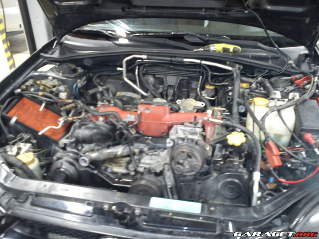

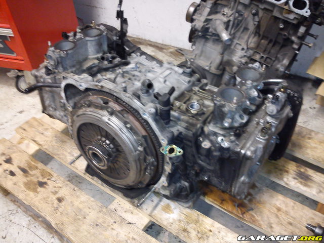

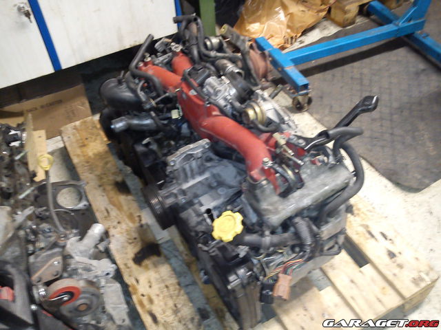

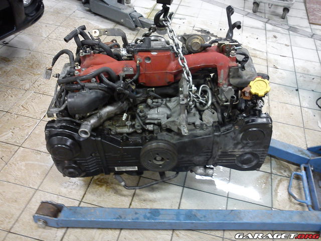

Ja då har vev lagret på 4ans stake gått då. Rev ner tråget igår och det glappar inte dåligt. Så blir att riva ut motor och dela den på mitten och bytta alla lager, packningar, ringar, slipa/balansera veven, kolla på topparna hur de ser ut och blir säkert någe mera.

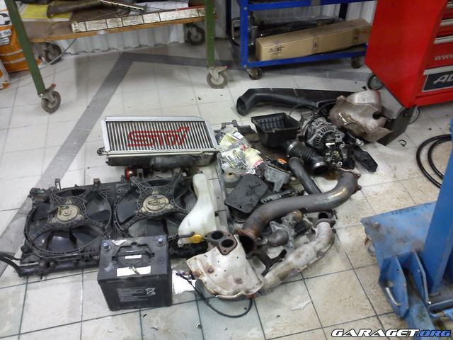

Började med bilen idag. Han få ur motor så blir att börja plocka isär den på torsdag. Har endast Hobby kvällar på jobbet tisdag torsdag så uppdateringar kommer efter dom dagarna. Jaja nog pratar, här kommer lite bilder.
https://www1.garaget.org/gallery/archive/128497/1046450_3dntha.jpghttps://www1.garaget.org/gallery/archive/128497/1046452_xwqqca.jpghttps://www1.garaget.org/gallery/archive/128497/1046454_s7wzsa.jpghttps://www1.garaget.org/gallery/archive/128497/1046456_sleazn.jpg

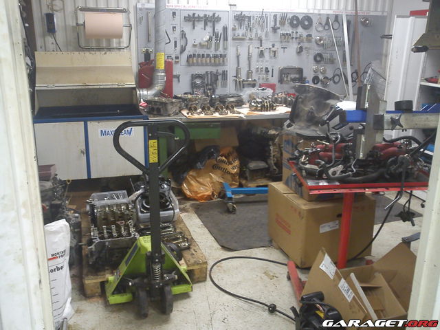

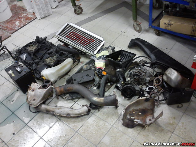

Högen med delar blir större och större och magen blev tommare och tommare. Dagens middag blev MAX wink https://www1.garaget.org/gallery/archive/128497/1046459_o7oyrv.jpghttps://www1.garaget.org/gallery/archive/128497/1046461_bfdnfi.jpghttps://www1.garaget.org/gallery/archive/128497/1046462_n25bi8.jpghttps://www1.garaget.org/gallery/archive/128497/1046463_e3l4fa.jpghttps://www1.garaget.org/gallery/archive/128497/1046464_9jg7cw.jpg

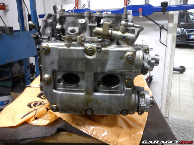

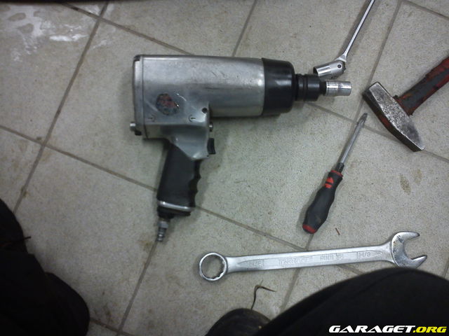

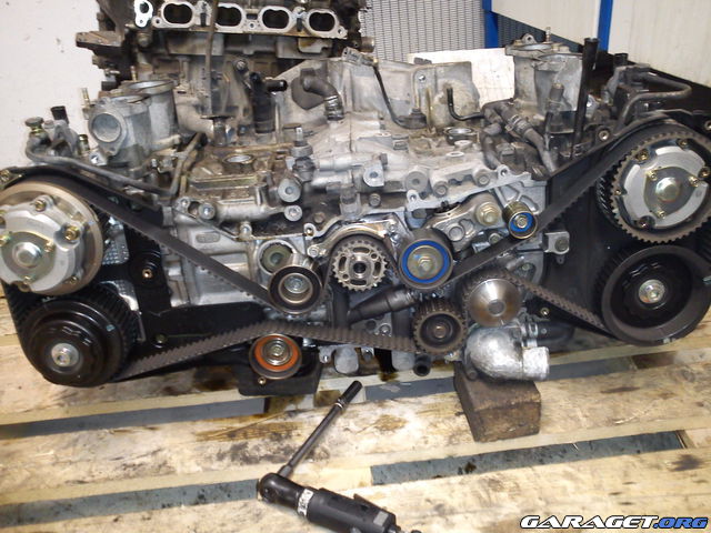

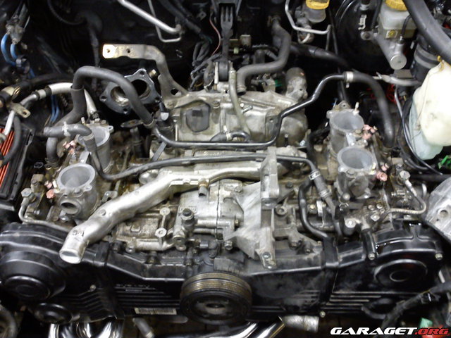

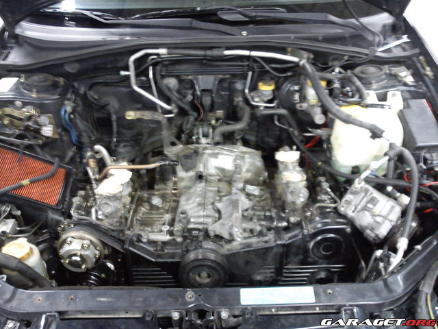

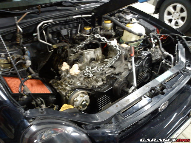

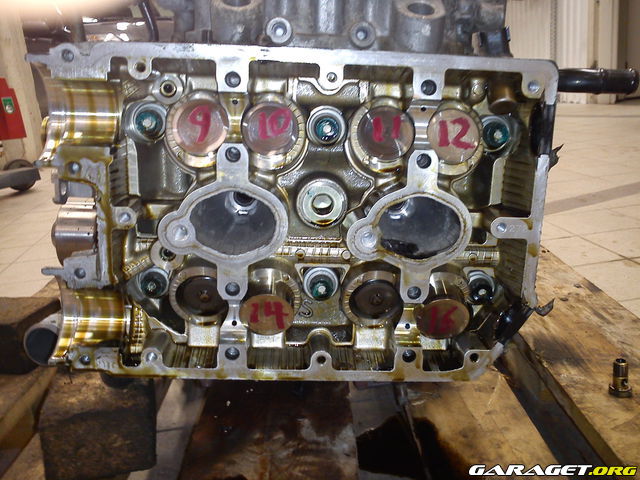

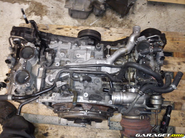

Ja idag så blev det lite skruva trots ingen hobby kväll. hehe  lol

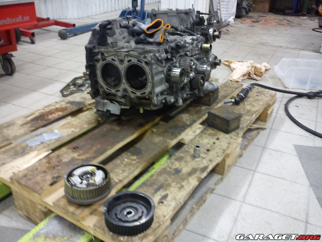

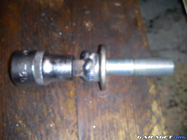

Börja plocka isär motorn. Men HELVETE vad bultarna till nedre kamdreven sitter. Och självklart är det insekt så efter massa maskiner och ett 2 meter lång rör blev den runt. Höll på och borra i 1,30 timme innan jag gav upp och for hem. Blir att borra bort bultskallen så kamdrevet släpper. Läste lite på olika forum och alla ha samma problem med detta. haha. Jaja här kommer dagens bilder  big_smile
https://www1.garaget.org/gallery/archive/128497/1046814_qevfst.jpghttps://www1.garaget.org/gallery/archive/128497/1046815_9r3gc2.jpghttps://www1.garaget.org/gallery/archive/128497/1046816_iiiwpt.jpghttps://www1.garaget.org/gallery/archive/128497/1046817_s6lrky.jpghttps://www1.garaget.org/gallery/archive/128497/1046818_3s0d2s.jpghttps://www1.garaget.org/gallery/archive/128497/1046819_2x7pwl.jpghttps://www1.garaget.org/gallery/archive/128497/1046820_3jm4fk.jpghttps://www1.garaget.org/gallery/archive/128497/1046821_9zs7kp.jpghttps://www1.garaget.org/gallery/archive/128497/1046822_get9r0.jpg
Vilken jävulsk kamrem må jag säga. haha riktigt kort. Han börja plocka bort mera vid högra toppen och lite kamdrev och så men inga bilder på detta. Imorgon blir de mera skruvning så kommer uppdatering imorgon eller på fredag. Hej då alla glada  big_smile

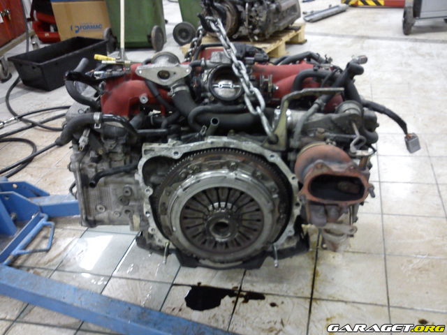

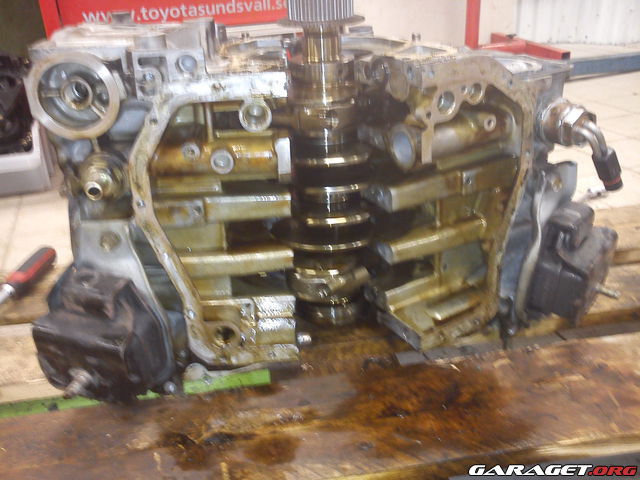

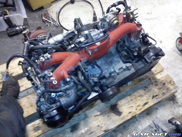

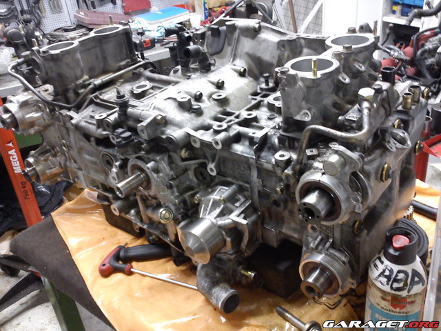

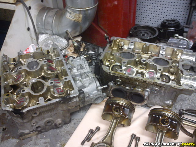

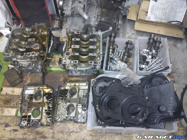

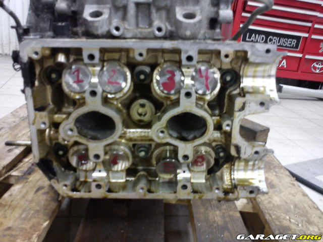

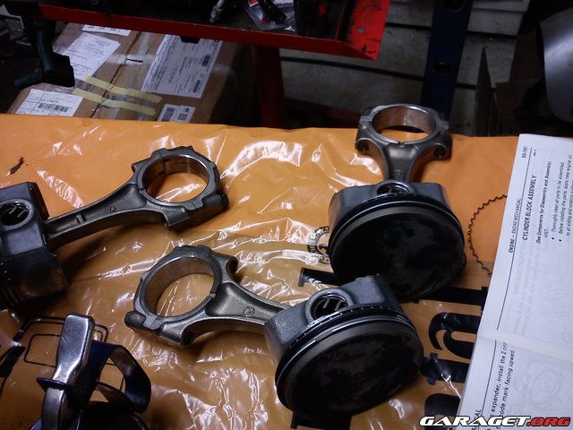

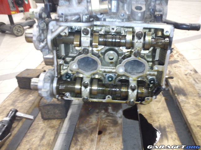

Hej alla glada!! Nu är motorn i delar må jag säga efter många om och men. Här kommer de lite bilder  big_smile
https://www1.garaget.org/gallery/archive/128497/1047312_4rf2jq.jpg
Här har vi lösningen på bulten till nedre högra Kamdrevet i alla fall  8-)
https://www1.garaget.org/gallery/archive/128497/1047313_hy23ym.jpghttps://www1.garaget.org/gallery/archive/128497/1047314_by77da.jpghttps://www1.garaget.org/gallery/archive/128497/1047316_kawga7.jpghttps://www1.garaget.org/gallery/archive/128497/1047317_gh3xte.jpghttps://www1.garaget.org/gallery/archive/128497/1047318_h4nk1r.jpghttps://www1.garaget.org/gallery/archive/128497/1047319_p0utus.jpg

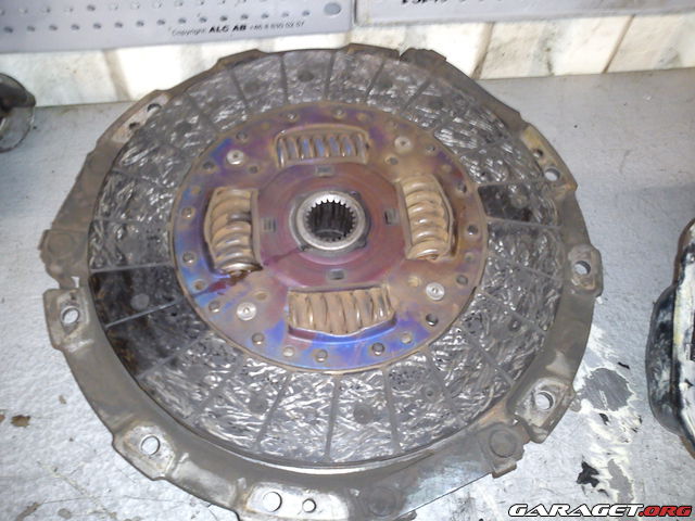

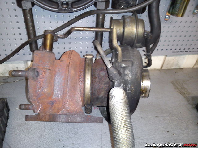

Här har vi den lilla maskin som behövdes till toppbultarna och kamdreven
https://www1.garaget.org/gallery/archive/128497/1047321_w7soko.jpghttps://www1.garaget.org/gallery/archive/128497/1047322_s05g6b.jpghttps://www1.garaget.org/gallery/archive/128497/1047323_jpdhuv.jpghttps://www1.garaget.org/gallery/archive/128497/1047324_dx32ob.jpghttps://www1.garaget.org/gallery/archive/128497/1047325_rrs64i.jpg

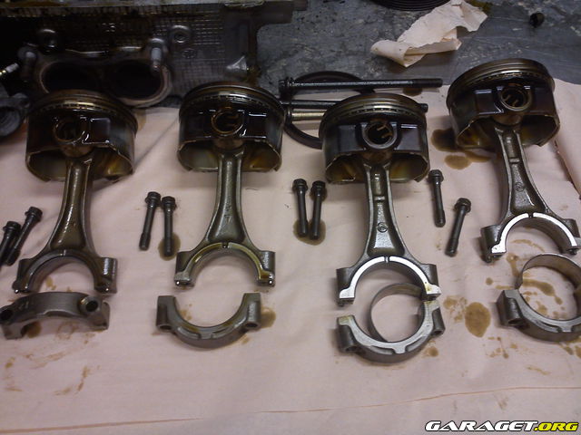

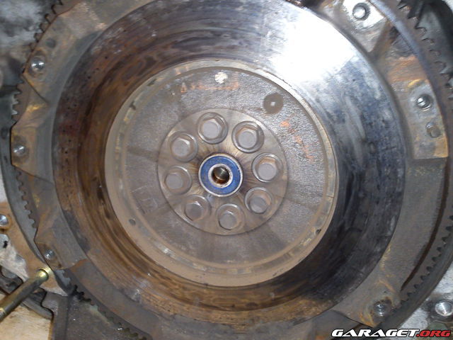

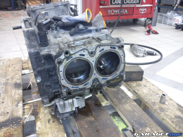

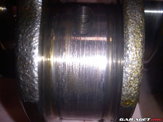

Tittar man noga ser man på 4an (längst till vänster på bilden) att den är inte fin :o
https://www1.garaget.org/gallery/archive/128497/1047327_vgmyse.jpghttps://www1.garaget.org/gallery/archive/128497/1047328_s9gnt5.jpg
Detta hände idag. Nu ligger grejerna i motorrummet på jobbet och väntar på att få åka till sundvalls imorgon.
Till veckan blir det att pilla lite på topparna och lite små grejor så de bara är att skruva ihop när grejerna kommer tillbaka. Tack för denna vecka! Natti natti

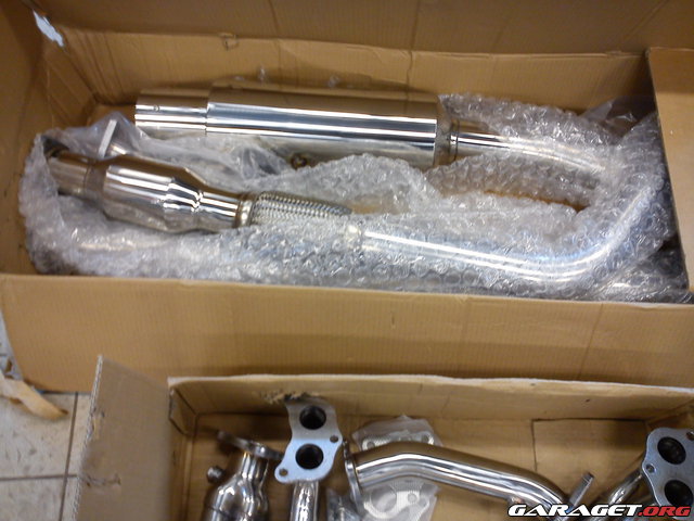

Vet inte. får inte råd med någe extra utöver tror jag. Måste få ihop den så jag har något att åka i också
Vestfold chiptuning Stockholm
2 405 Inlägg
28 januari 2011

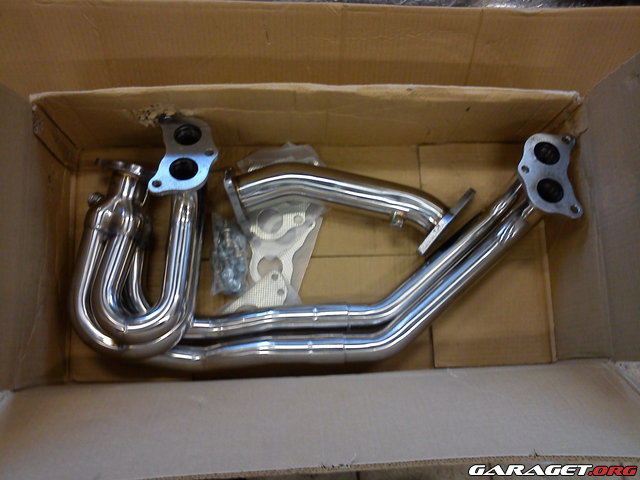

Kan rekomendera extraktor grenrören som finns på ebay sålde sådanna förut och fick höra mycket bra saker om de big_smile fick hem såna för 1500 så inga stora pengar heller big_smile

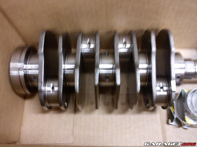

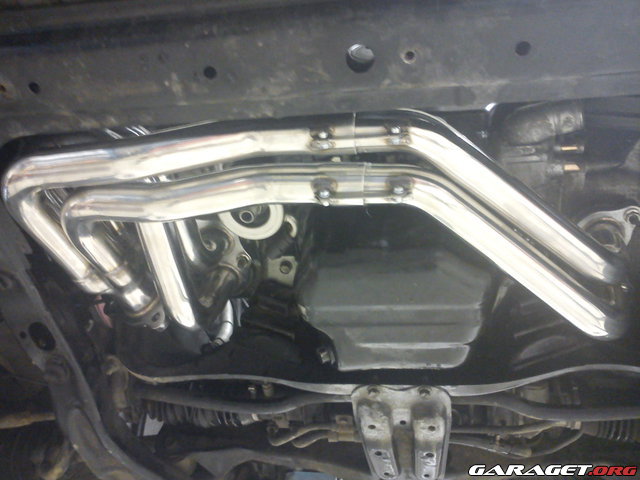

19 februari 2011

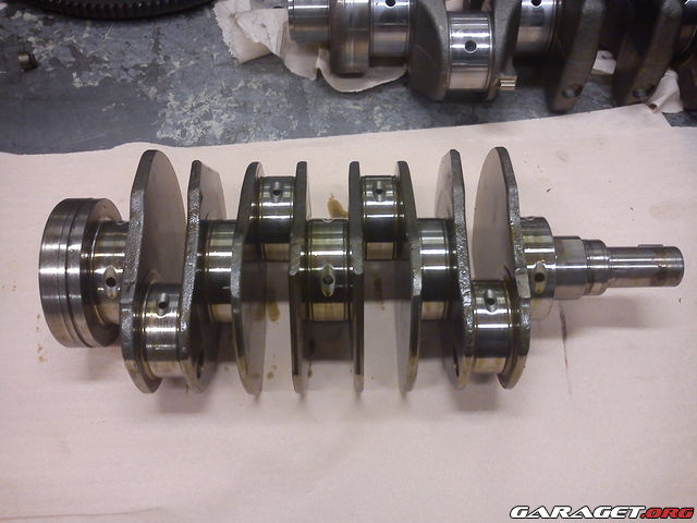

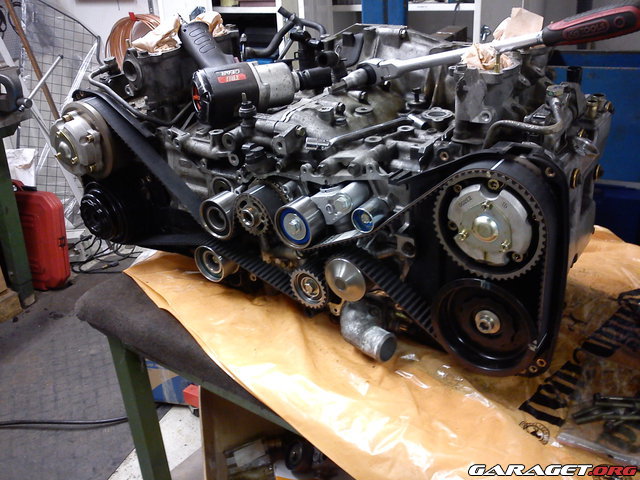

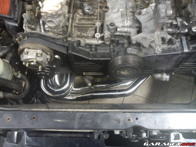

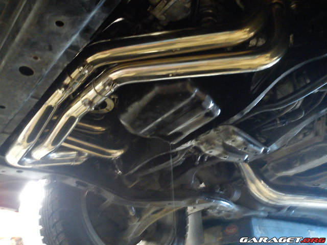

Hej alla glada. Nu har sakerna kommit tillbaka och motorn har jag börjat skruvat ihop. Ni ser på bilderna vad som har hänt big_smile Saknar dock packningar till vattenrör och insug så ska montera de på tisdag.
https://www1.garaget.org/gallery/images/129/128497/128497-6b0f548969045026bc2eeceef9417976.jpghttps://www1.garaget.org/gallery/images/129/128497/128497-006b419c9a6dbadf84c175b7b2987049.jpghttps://www1.garaget.org/gallery/images/129/128497/128497-8b5f71f3348ef5c5ebf6ce7915539171.jpghttps://www1.garaget.org/gallery/images/129/128497/128497-27b74b5620cafc47e2f66d187c9d3c38.jpghttps://www1.garaget.org/gallery/images/129/128497/128497-c72994d15b4ade0089ec1af62605fd39.jpghttps://www1.garaget.org/gallery/images/129/128497/128497-b4a11d4e19af29d65268bb2ece9b9f2c.jpghttps://www1.garaget.org/gallery/images/129/128497/128497-1aaa9f3efd26b08152291e9a02bdd7c9.jpghttps://www1.garaget.org/gallery/images/129/128497/128497-58948cdf1068120aa0da0d5d98d4f670.jpghttps://www1.garaget.org/gallery/images/129/128497/128497-121d229e36946fc85cd8e67c332ea559.jpghttps://www1.garaget.org/gallery/images/129/128497/128497-ccbb75da29d88d15ec7e05275648acb1.jpghttps://www1.garaget.org/gallery/images/129/128497/128497-18791e49d5df5a4bdf31a51f829f5d79.jpghttps://www1.garaget.org/gallery/images/129/128497/128497-53a7c590298d23d37167e6310414ac48.jpghttps://www1.garaget.org/gallery/images/129/128497/128497-d85d515f62887b92af9bb574ed53a43c.jpghttps://www1.garaget.org/gallery/images/129/128497/128497-74f411548f110ffa0127203892bf4a04.jpghttps://www1.garaget.org/gallery/images/129/128497/128497-7b1160596eb542d306b12702bbdf8e22.jpghttps://www1.garaget.org/gallery/images/129/128497/128497-2f2c0dcc3de69ffabaaae95480ba75e0.jpghttps://www1.garaget.org/gallery/images/129/128497/128497-58c4954307840fa86991bb27b7a42336.jpghttps://www1.garaget.org/gallery/images/129/128497/128497-5e4b062e3f9e63a01ee73fc01ab13b9b.jpg
Ja det är vad som har hänt än så länge. På tisdag hoppas jag bli klar med den big_smile Mera bilder efter tisdag.

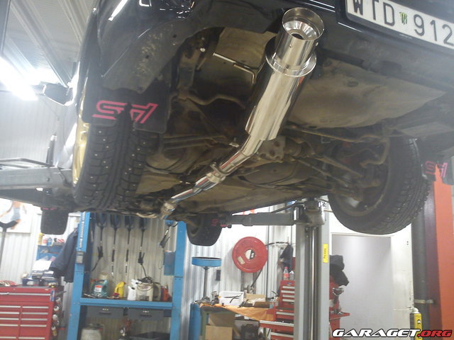

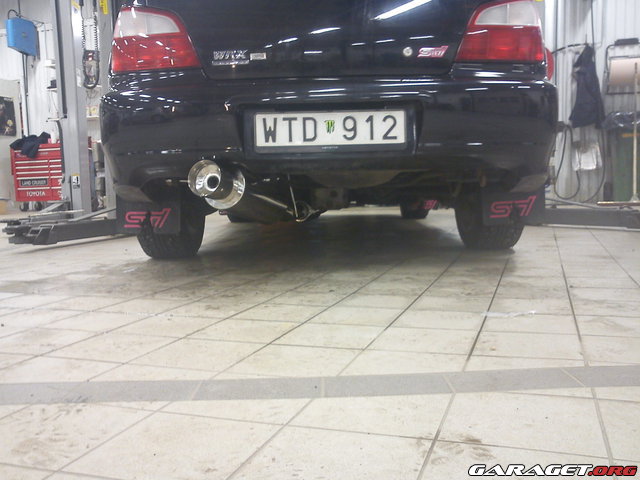

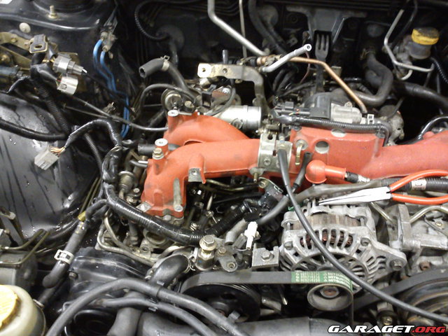

27 februari 2011

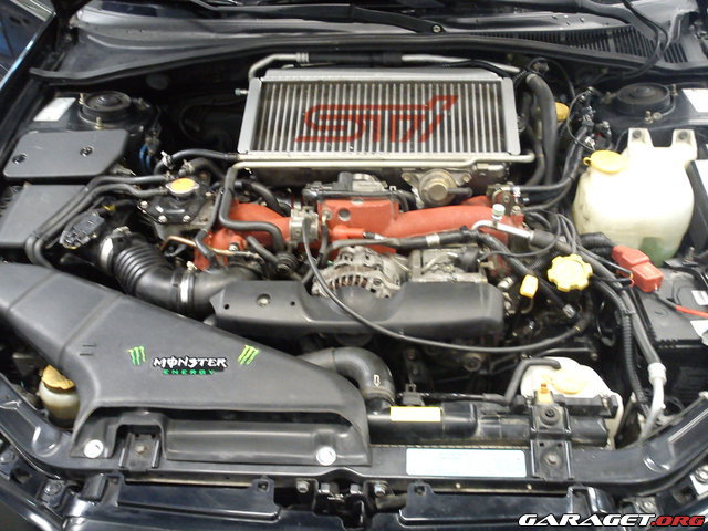

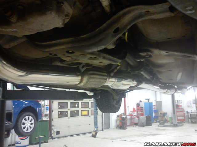

Ja nu jävlar går bilen!!! Höll på igår mellan 4-halv 4 på natten. Gjorde klart sista idag på lunchen så idag fick man åka subban hem från jobbet på onsdag i alla fall. Men här kommer bilderna  big_smile
https://www1.garaget.org/gallery/images/129/128497/128497-fb9ceac98d536cbb428e93066edcaea8.jpghttps://www1.garaget.org/gallery/images/129/128497/128497-413dc7d5e06bfc41bca5aca6cc11d4a4.jpghttps://www1.garaget.org/gallery/images/129/128497/128497-5533f51c8f5b3927a64eafb2115bef04.jpghttps://www1.garaget.org/gallery/images/129/128497/128497-c71b3980c06bab599d13ca5b4e99dfd3.jpghttps://www1.garaget.org/gallery/images/129/128497/128497-6d92a88f2fb91b853e3882d066deeae7.jpghttps://www1.garaget.org/gallery/images/129/128497/128497-8b2649fac494cd97e514ad31d68b19d5.jpghttps://www1.garaget.org/gallery/images/129/128497/128497-1972862771ad77df74093b99ab40c936.jpg

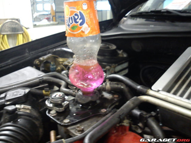

Sen fick bilen stå och gå tills den blev varm och då bytte jag olja och filter för att flisa ur den big_smile
https://www1.garaget.org/gallery/images/129/128497/128497-db1907837faeb1a4705cb0b1c24daf14.jpghttps://www1.garaget.org/gallery/images/129/128497/128497-46f6f39d75f2ff0e4b0a7c69011e3fe1.jpghttps://www1.garaget.org/gallery/images/129/128497/128497-a2fc008c6417aa90e8cc11cbc6e367b0.jpg

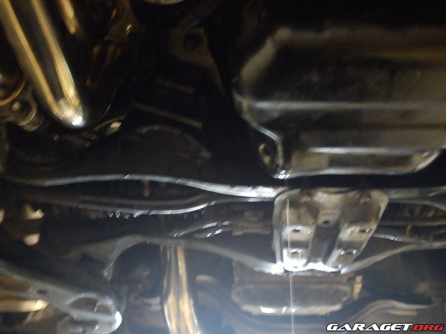

Tjena alla igen. Fick riva ner lite i torsdags igen då det hade blivit MASSOR med torsprickor i en soppa slang under insug och turborör. Var dåligt less då men nu är de bytt så nu har man varit ute och kört in lite i helgen. 42 mil blev de i helgen. Skönt att få köra bilen igen. Men det kommer komma mera saker så fortsätt att följa  big_smile
https://www1.garaget.org/gallery/images/129/128497/128497-cb7535062169fabd40522d7f2c9a4627.jpghttps://www1.garaget.org/gallery/images/129/128497/128497-833a5bfd57729e01a2ed6e98253c6c5a.jpg
Dom 2 som jag bytte. fick lätta på insug och ta bort massa saker men nu är de bra. Hej så länge  wink
