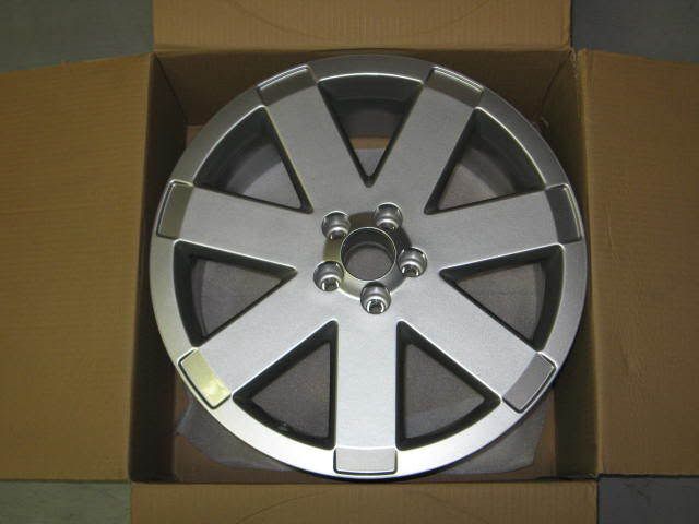

Det är Audi 12-spoke, inte exklusiva för någon audikärra
Finns med två olika ET; 45 och 48
Vagnr för et45; 4e0 601 025 ac qpw
Vagnr för et48; 4f0 601 025 aa z33
och de är då 5x112 (golf 4an har väl 5x100 och original et på 38?)  Personligen tycker jag att TT:ns originalfälgar (7-spoke, 18") eller "Audi TT brilliant"-fälgarna (9-spoke) gör sig rätt bra på Golf (denna finns dock också som 5x112, vilket kan vara bra att ev. veta)
- - Edit - -
"Standard" TT-fälg;
http://i68.photobucket.com/albums/i32/softballbud31/audiTT.jpg
Brilliantfälg;
http://i34.servimg.com/u/f34/11/16/55/61/dsc00410.jpg
