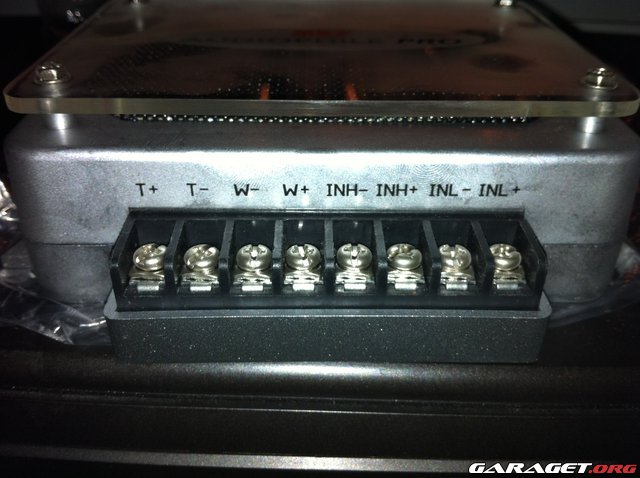

kan man ha ett steg kopplat till front o ett till låda
http://www.backesljud.se/images/produkt … 04be33.jpg   en sådan omvandlare /adapter va det jag köpte..
sedan va det de här jag undrade hur ja skulle koppla
vad kopplas in var tongue
https://www1.garaget.org/gallery/images/157/156075/156075-773bceb53b1ed0a9d835e77c7d9db2e2.jpg
och vilken sida ska man dra högtalar kablen samma som lågnivå eller som strömmen eller försöka hålla isär alla 3?

T=diskant,W=middbas.
har har du ju 2st + å 2st -.. dom  bara att koppla ihop å sen dra kabeln till steget.

ok ok
vilken av INH/INL ska man köra på? antar de e high /low?

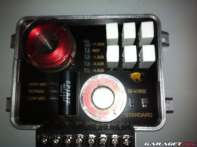

finns de ingen liten "pryl" man kan flytta på inne i filtert?   där de står bi-wire elle liknande?
25 Inlägg
jo jag öppnade upp de o så här såg det ut tongue
https://www1.garaget.org/gallery/images/157/156075/156075-f09e02ccb465e2a4b5f1731b53350c0f.jpg
du får ursäkta mej men första gången ja kopplar in ett sånt här Delningsfilter .. hoppas du inte tycker jag e dryg xD
Senast redigerat av me2 (3 december 2011)

vet du hur dem ska stå?
16 197 Inlägg
3 december 2011
den till höger ska stå på standard.
den vänstra kan du testa å ha på mitten på den högst upp kan du testa å ha på 1,5-
25 Inlägg
3 december 2011
ok o sladdarna kör ja på inh eller inl?
16 197 Inlägg
3 december 2011
me2 skrev:
inL ska räcka om du sätter den på normal.
