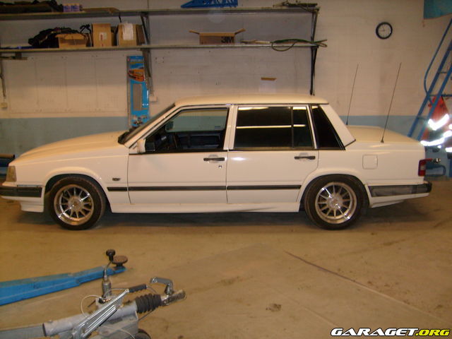

Så sog den ut innan jag startade.Fler bilder hittar ni inne på min sida

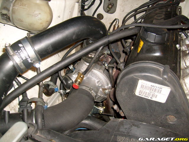

kkk24 ger bilen lite extra klös big_smile

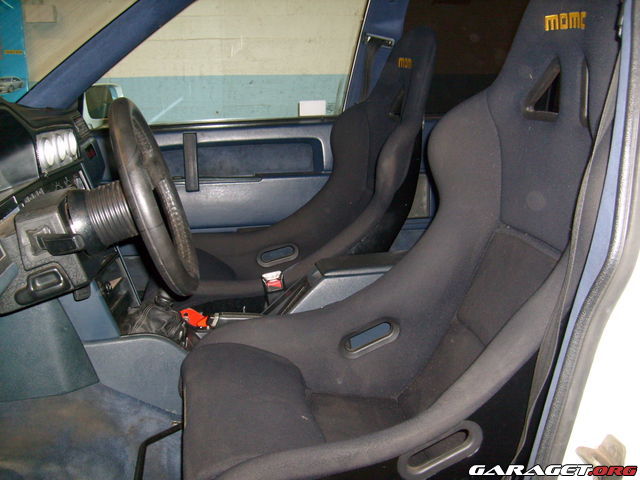

http://www.garaget.org/gallery/archive/25119/236015_7lp6l6.jpg

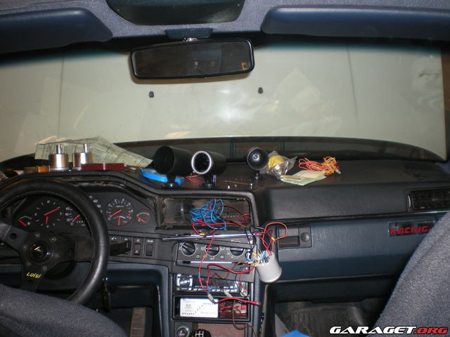

momo stolar, liten luisi ratt

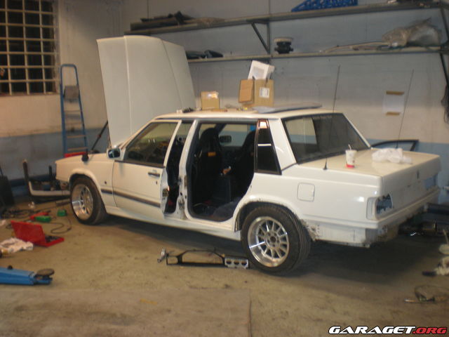

http://www.garaget.org/gallery/archive/25119/236017_6pnt1i.jpg

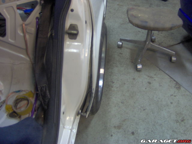

Där ungefär hamnar breddningen

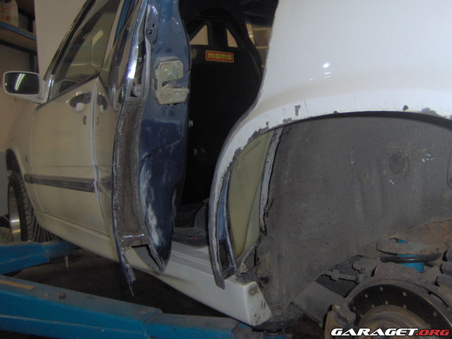

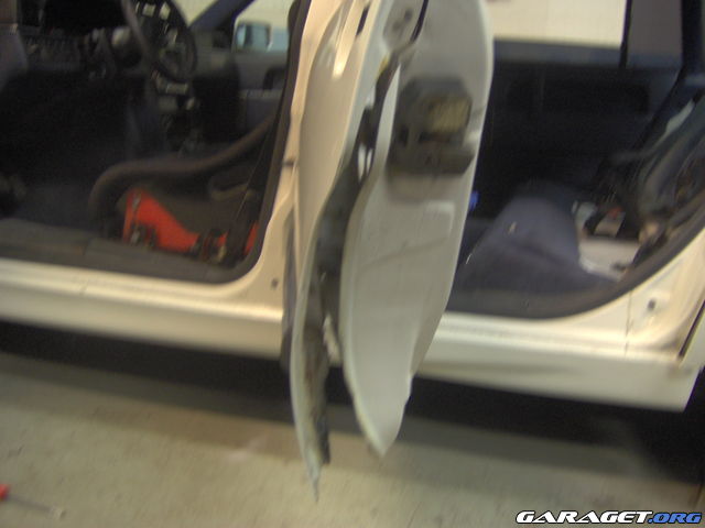

Så skall dörren ut med, pga rost fick jag köpa nya dörrar, testade lite på denna bara

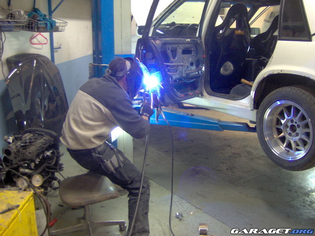

Här svetsats dörren

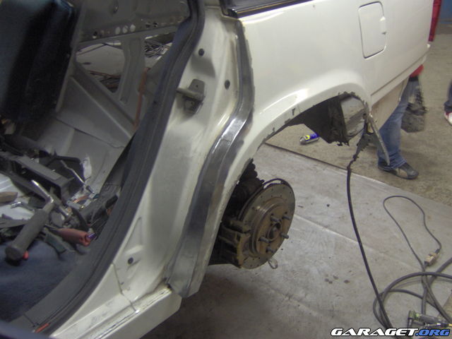

Så skall baken ut med

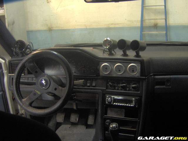

Så skall lite mätare i. Men allt blir nog i blackpanel från JOM sedan, oljetryck/temp, vattentemp,volt,boost, kanske avgastemp
http://www.garaget.org/gallery/archive/25119/236025_grofob.jpg

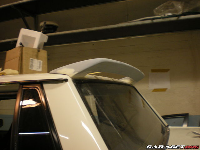

Realcars nya vinge till 940 som det fick spacklas en klack på för att den skulle passa

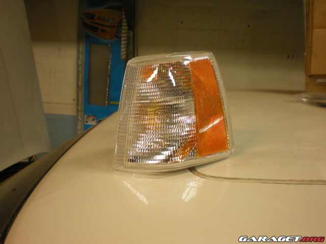

http://www.garaget.org/gallery/archive/25119/236027_iw2pfr.jpg
Usa blinkers är ju klart snyggare än helvita.

Mecka mecka

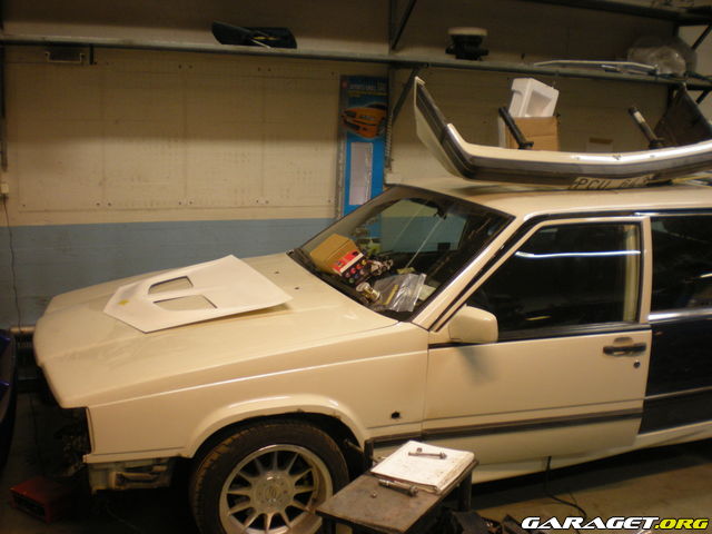

http://www.garaget.org/gallery/archive/25119/236029_vp12e0.jpg
scoopet som jag inte vet om jag skall ha, kommer det att passa med s70r front, addon sidokjolar,mim fälgarna osv osv?

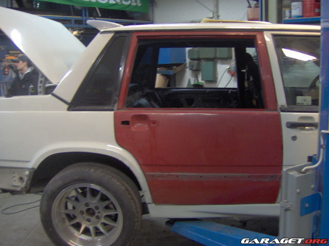

Lite plåt har kommigt på plats
http://www.garaget.org/gallery/archive/25119/242545_ylbkfo.jpg
Dörren börjar o ta sig

Hehe tack tack kimpan_90 men skall inte ta åt mig någon ära för det är inte jag som svetsar big_smile det är en annan kille som är riktigt duktig..
