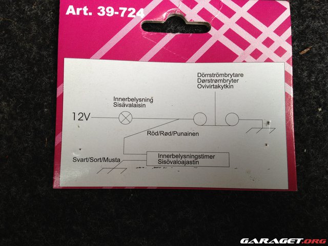

Tänkte testa med en liten kondensator på remote kabeln, så hämtade en "innerbelysningstimer" på feltema.
Men det verkar inte vara en kondensator på den, eftersom den monteras på jordsidan av förbrukaren så är det väll någon halvledare bara.
https://www1.garaget.org/gallery/images/15/14079/14079-413c096fac27c6156d7b8b65153e0c6f.jpg
Vart kan jag hitta en liten kondensator som skulle passa att använda på remoten för att döda spikarna?

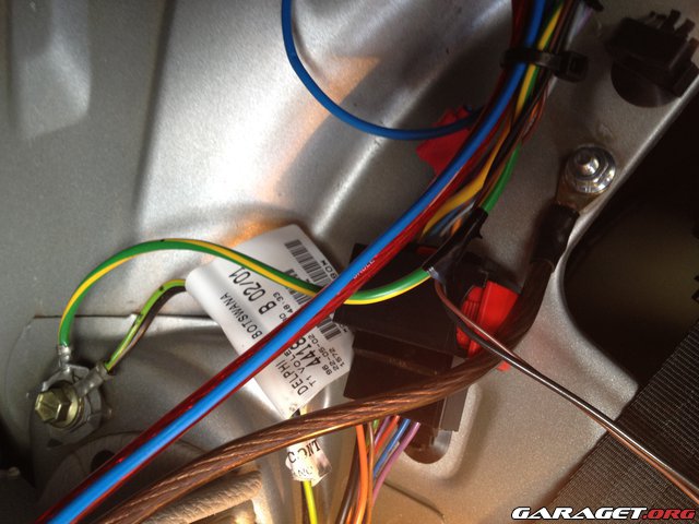

https://www1.garaget.org/gallery/images/15/14079/14079-fbfd277dea62a89603cf476be7d86498.jpg
Bild på jordningen, renslipat och åtdraget. Jordpunkten med det grön/gula kablarna var den jag använde först, baklampornas jordpunkt.
Om det skulle vara ett jordfel har jag svårt att förstå hur ljudet försvinner när man bryggar + till remoten.
"Lita aldrig på en smal kock eller ren mekaniker!"

Ja, är det bara plåtrent där så räcker troligen den jorden till det lilla steget även om det inte är en optimal jordpunkt. Fär säkerhets skull kan du ju prova att klämma på en startkabel där och fästa andra ändan av den i tex en bältesbult. Att en ljudstörning kommer via remoten känns inte särskilt troligt via ett svagt spänningsfall då remotens enda uppgift är att starta steget, ännu mindre troligt när du som sagt provat att ta remotespänning nån annanstans ifrån. Har du mätt mellan stegets +12v och jord terminaler för att se om du får ett spänningsfall där oxå? Prova gärna samtidigt som du spelar.

Men jag får ju bort ljudet med att brygga över remoten till +, altså är det spänningsfallet i remoten som orsakar ljudet. Om det vore dålig jord skulle ljudet inte försvinna när jag bryggar över.
Att bältesbulten är större än bulten jag monterat kommer ju inte göra jorden bättre, kontaktytan mot plåten i båda fall överstiger ju kabelarean och båda sitter i likvärdiga karossplåtar.
