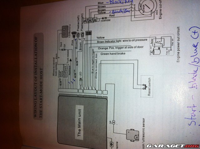

Hej! Jag har installerat ett tvåvägs-larm till min Mazda där jag inte lyckats koppla så larmet känner av att jag startat bilen utan larmet larmar automatiskt på igen efter 20 sekunder, sedan finns även en fjärrstart funktion som heller inte fungerar.
Jag funderar över om det är dessa sladdar (på bilden) jag kopplat fel?
Jag har på tändningen LOCK ACC ON START. Medan broschyen till larmet visar ACC ON POWER START.
https://www1.garaget.org/gallery/images/180/179342/179342-c83ccb1ec15a835d5587c74bfb7a3265.jpg
Dessa hittade jag efter sökning efter hur jag skulle koppla:
12 VOLT CONSTANT      BLACK (+)
STARTER                      BLACK/BLUE (+)
IGNITION               BLUE (+)
ACC                             BLACK/RED (+)
DOOR TRIGGER     RED/WHITE (-)
Min fråga är hur jag nu ska koppla dessa för att larmet ska få rätt signaler?
Tack på förhand!

Hade gärna sett en större bild av kopplingsschemat.
Antar dock bara att larmet vill ha en signal om att tändningen slås på (till ACC då). Denna kan ju tas var som helst som det blir spänning när nyckeln vrids till "steg 1"
Gällande fjärrstart så kräver det att du kopplar dig förbi immon (förutsatt att det finns sådan). Just den funktionen hade jag skitit i

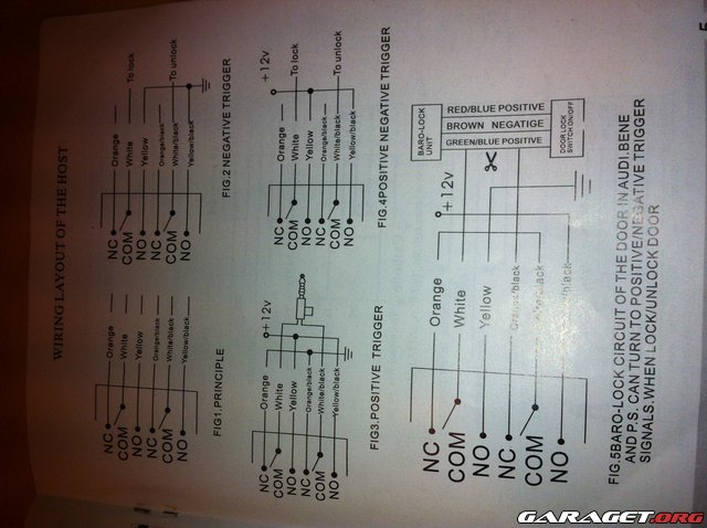

Där har vi hela kopplingschemat, jag tänkte hoppa över fjärrstarten, börjar inse att det är fel sladdar jag försöker koppla in! Kan det vara "White to connect ACC" som är den rätta? Behöver jag även koppla in de sladdar som är på första bilden jag länkade? (vad jag förstått så har jag negative trigger)
5 Inlägg
2 september 2012
Var ute en sväng och prövade den vita kontakten till ACC, nu fungerar larmet perfekt!
