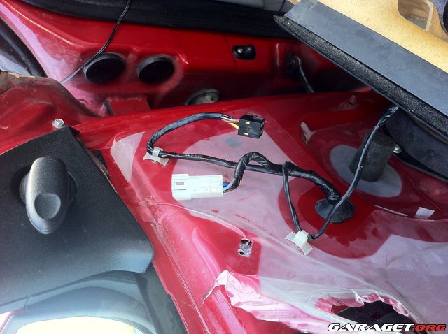

hej, har som sagt en Opel där centrallåset ej funkar och tidigare ägare sa att den var urkopplad.
öppnade vänster dörr fram där motorn till det hela sitter och jag ser inget löst där förutom två sladdar
En vit kontaktstycket, och en mindre i svart men dessa går inte och sätta ihop såklart!
sen i motorrummet finns en sladd med grön kontaktstycke , vart går den? eller vad är den till?
Just där sladden är så finns larmsystemet på bilen.
bild 1 på sladden i motorrummet den gröna
https://www1.garaget.org/gallery/images/140/139292/139292-91bb6ea661f51145fc1c8853f8617c40.jpg
bild 2 sladdarna i dörren som inte är kopplad någonstans,
https://www1.garaget.org/gallery/images/140/139292/139292-e114f2d4b721da3ff7480226ae5f5cd7.jpg

antar att du redan kollat detta men alla kablar sitter väl i centrallås motorn där de ska. Ingen säkring eller relä borttaget till centrallås?

Yes har kollat allt det där redan, men som sagt han sa att han lämnat in den för att koppla ur , och skyddplasten som finns i dörren efter panelen var borta på den, men satt kvar på resten av dörrarna, så misstänker att dom pillat nånting där.

ok ja du vet inte vart han gjort de? opel verkstad måste väl  kunna svara på de

haha extremt jobbigt:P men var faktiskt inne på opel hos en jag känner och han felsökte lite snabbt och de visade sig att de va motorn som tröttnat på livet tongue är det svårt och ta ut den på förardörren?
Sen om en slutar fungera, låses inte resten av dörrarna upp? för i mitt fall så funkar ingen av dörrar tongue
