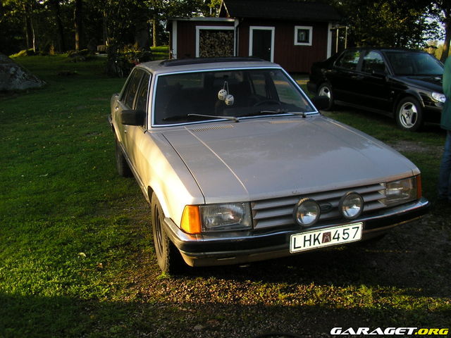

Man kunde ju ta och lögga up liter bilder på pärlan här. håller på att byta utt gamla pinto moton mot en zetec 1,8 16v. förstos så ska en turbo på med sättas i
http://www.garaget.org/gallery/archive/38501/10059/38501-46618.jpg

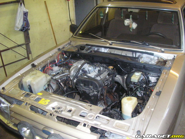

på själva pärlan då

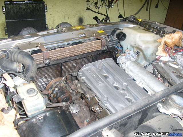

http://www.garaget.org/gallery/archive/38501/10059/38501-53986.jpg

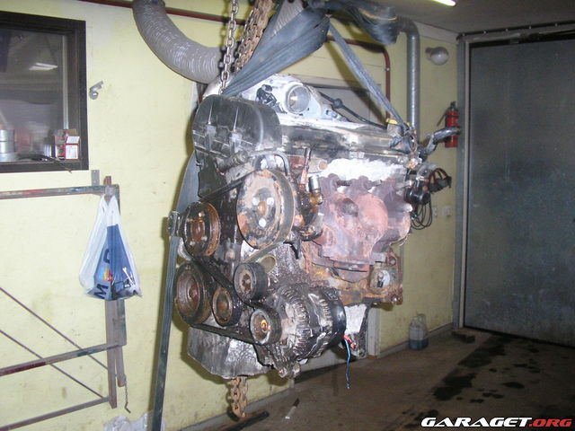

moton som ska i

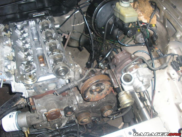

http://www.garaget.org/gallery/archive/38501/10059/38501-55410.jpg
moton i lyft
http://www.garaget.org/gallery/archive/38501/10059/38501-60401.jpg
turbon typ vad den ska vara

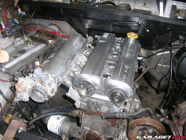

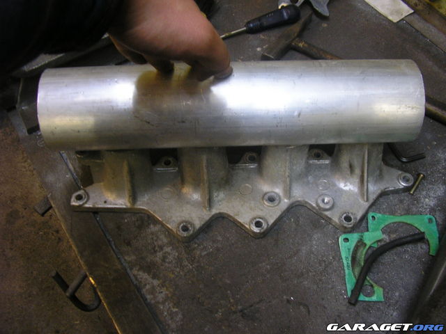

http://www.garaget.org/gallery/archive/38501/10059/38501-56243.jpg
bygger om insuget lite
moton passade rätt smärt frit i det som behövdes var bygga nya otorfästen och sumpen fick ändras lite. och så passar inte svänghulet häller så moddade det så nu passa det,
har dubbla packningar fron focus och mällan läg så att det blir lite minde komp. laddtrycket kommer nog blir runt 1,0bar. och sprutet som ska användas är son som sitter på galant gti. +större spridare så ska man nog få det att skuta på hyfsat ialla fal

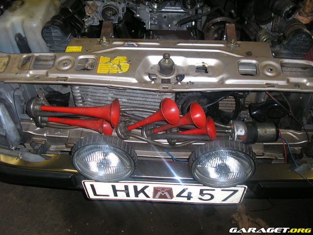

några fler bilder då
http://www.garaget.org/gallery/archive/38501/10059/38501-62958.jpg
http://www.garaget.org/gallery/archive/38501/10059/38501-62956.jpg
http://www.garaget.org/gallery/archive/38501/10059/38501-62957.jpg
feta tutor
Pan
17 mars 2007
Ser fint ut det där härlig sleeper smile fan gött att skojja med folk med tutan lite tongue
