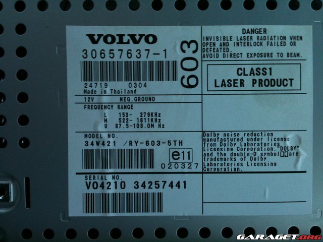

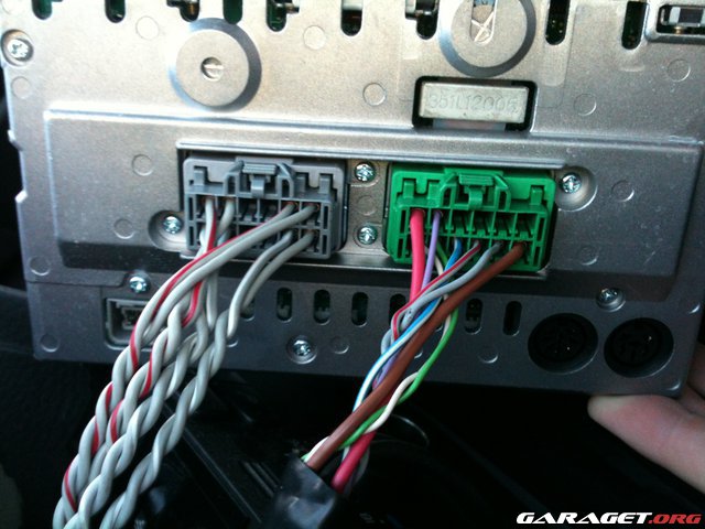

Har ett problem med farsans v70 som inte kan få in radio på stereon, jag har kommit fram till själva anledningen men jag vet inte hur jag ska lösa det. Det är nämligen så att det ligger en standard antenn kontakt urkopplad bakom stereon men det finns inget uttag för den i själva stereon, någon som kan förklara detta för mig?
Första gången som jag har med denna sortens stereo att göra så har ingen koll på nånting om den.
Har tagit lite bilder på hur det ser ut.

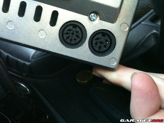

Någon som vet vad dessa är till för...

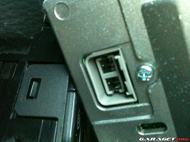

https://www1.garaget.org/gallery/images/143/142288/142288-1884968170d6ddad21285ba2cd30cf79.jpg och denna?

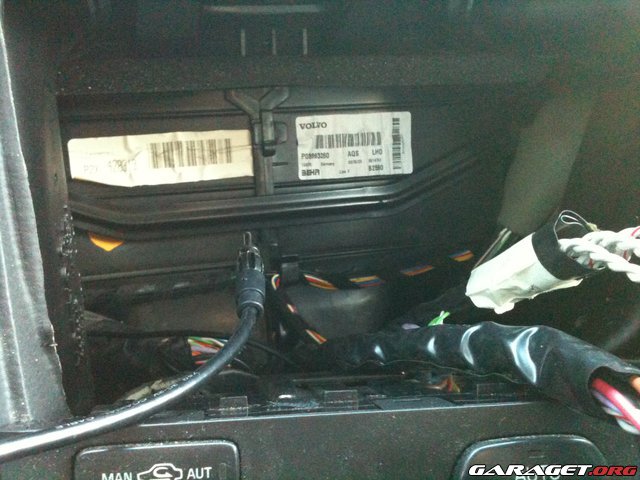

Denna sladden låg löst bakom stereon

Någon verkar har haft en eftermarknads stereo i bilen och klippt orginalkontakten. Den grå kontakten som sitter i stereon e till antennen, alltså får du åka till volvo o skaffa en orginalkontakt o skarva ihop. De svarta kontaktern i stereon är till om du har slutsteg inkopplat alt aux adapter.
26 Inlägg
13 september 2012
Ser ut som någon kalleanka-mekaniker har skarvat bort Volvosorginal antennkontakten och satt på en "standard"-antennkontakt.  Det är två antenner som går ihop till ett kontaktstycke som sen går in i VolvoRadion.
