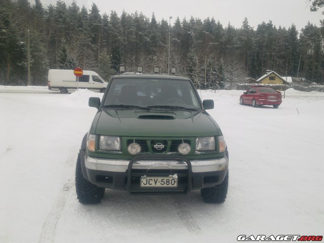

En liten snabb provning före montering.
https://www1.garaget.org/gallery/images/82/81393/81393-ee2224f16ac36dc42285675bbaaf3062.jpg

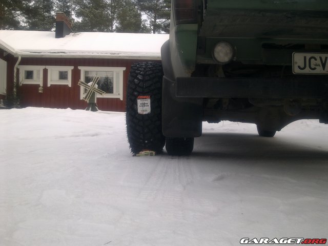

Bredd skillnad på orginal vinterdäcken och Fedima däcken.
https://www1.garaget.org/gallery/images/82/81393/81393-4380371b5245ceeb9ed4739c3d476d9b.jpg

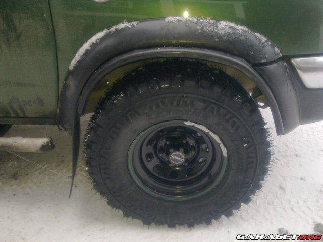

Lite för brett blev det.
https://www1.garaget.org/gallery/images/82/81393/81393-c9ae0905cfa201649ee5288e03282d65.jpg

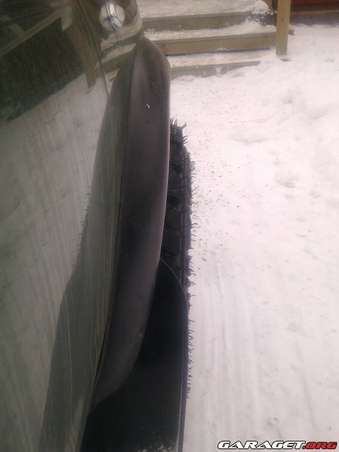

Breddningsgummi monterat.
https://www1.garaget.org/gallery/images/82/81393/81393-2821cb457351740c0fb4f8759cb4e2fe.jpg
30mm breddningsgummi monterat
https://www1.garaget.org/gallery/images/82/81393/81393-e81a18dc0ed7fd8f628b3200e19447aa.jpg

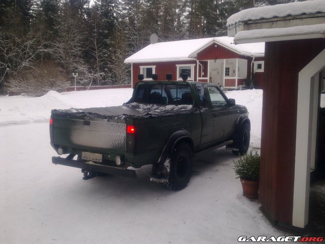

Fedima däcken, breddningsgummi och nya stänkskarmar.
https://www1.garaget.org/gallery/images/82/81393/81393-614831b7ea3dcd58ba84d4aa7adf8afd.jpg
Lagligt. smile
https://www1.garaget.org/gallery/images/82/81393/81393-a051414fd1180d93dcd71a3ee3cf8807.jpg

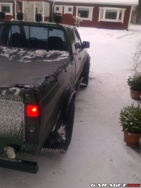

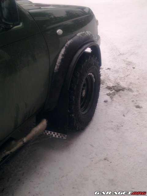

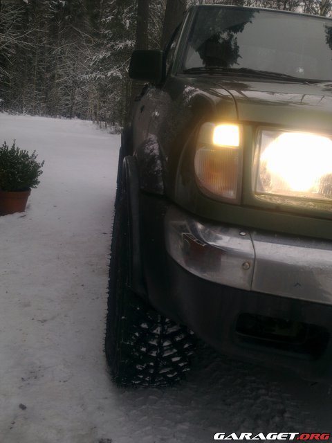

Man hamnade kapa ur fram till för att få däcken och fungerar fel fritt. Först ville dom skrapa i bak till. Så det blev att plocka bort de gamla stänkskärmarna och sen ennu kapa bort lite plåt därifrån(Alltså hamnade kapa bort lite plåt där var orginal stänkskärmarna hade varit förut). Sen köpte jag nya Stänkskärmar som va ganska smala. Ca5mm spelrumm när man svänger däcken fult. Det är tajt, men värt det. smile Även fram till hamnade jag kapa bort lite plast från kofångaren. Men inget som blev destu mer synligt.
https://www1.garaget.org/gallery/images/82/81393/81393-585f515a5aafd81e1869c0f0d9b99b00.jpg

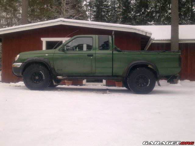

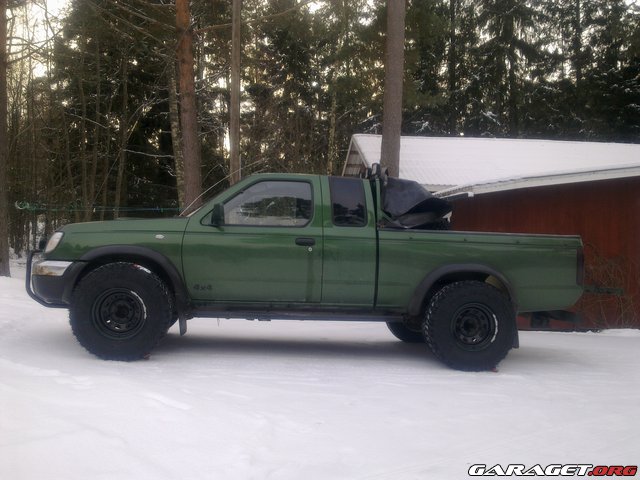

Helt snyggt tycker jag slutresultatet blev till slut. smile
https://www1.garaget.org/gallery/images/82/81393/81393-8f52ea78515c23d4b618c377e24c21f0.jpg
Bakdäcken var det inga problem alls med att montera. Bara att sätta på plats. Men monterade endå breddningsgumm där. Men endast p.g.a utseendets skull.
Själv har jag kört med däcken i 6 månader nu och har varit nöjd. smile
