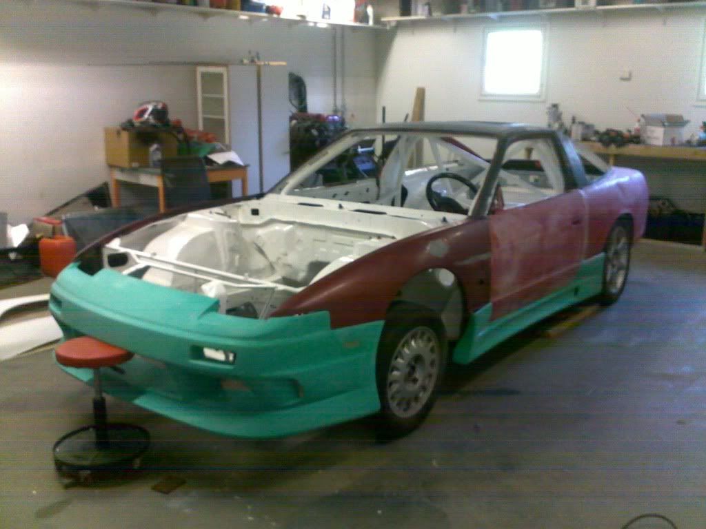

Här kommer lite bilder från byggets början!
(ursäkta för den dåliga kvaliten på bildern och för dom som är fel väg svängda) hmm
Bilen är annars köpt i Sverige förra ägaren borde finns här på garaget om jag minns rätt men minns inget namn på honom, kanske någon känner igen bilen? smile
http://i1262.photobucket.com/albums/ii615/Manck-man/22259_276532383278_1100349_n.jpg
http://i1262.photobucket.com/albums/ii615/Manck-man/11034_205485138278_359441_n.jpg
http://i1262.photobucket.com/albums/ii615/Manck-man/19359_307331173278_1214287_n.jpg
http://i1262.photobucket.com/albums/ii615/Manck-man/35668_402407483278_816775_n.jpg
http://i1262.photobucket.com/albums/ii615/Manck-man/36926_402762138278_4032691_n.jpg
http://i1262.photobucket.com/albums/ii615/Manck-man/36926_402762148278_1685369_n.jpg
http://i1262.photobucket.com/albums/ii615/Manck-man/35668_402407458278_4129132_n.jpg
http://i1262.photobucket.com/albums/ii615/Manck-man/035.jpg
http://i1262.photobucket.com/albums/ii615/Manck-man/040.jpg
http://i1262.photobucket.com/albums/ii615/Manck-man/185461_10150258332113279_4005569_n.jpg
http://i1262.photobucket.com/albums/ii615/Manck-man/050.jpg
http://i1262.photobucket.com/albums/ii615/Manck-man/069.jpg
http://i1262.photobucket.com/albums/ii615/Manck-man/556705_10150919708343279_572752293_n.jpg
http://i1262.photobucket.com/albums/ii615/Manck-man/459080_10150943077978279_386113907_o.jpg
http://i1262.photobucket.com/albums/ii615/Manck-man/457217_10150963705883279_1907044702_o.jpg
Prov montering för innsugs bygge
http://i1262.photobucket.com/albums/ii615/Manck-man/080.jpg
http://i1262.photobucket.com/albums/ii615/Manck-man/338214_10150467118933279_849140674_o.jpg
http://i1262.photobucket.com/albums/ii615/Manck-man/468287_10150630389968279_385795562_o.jpg
Egen konstruktion på hjulspindel (ackerman 0 grader) och hjulnav
http://i1262.photobucket.com/albums/ii615/Manck-man/062.jpg
Bromsarna monterad
http://i1262.photobucket.com/albums/ii615/Manck-man/064.jpg
