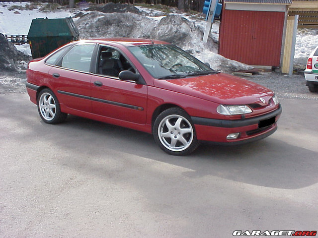

Riktigt trevlig tråd att läsa om en klassisk bil. Bra jobbat!
Ångrar att man inte dokumenterade mer när jag renoverade min gamla Volvo...
Fälgarna passade förresten riktigt fint. Jag har själv haft lika(?) på en gammal renault i slutet på 90-talet. Kommer dock inte ihåg namnet på dem.
