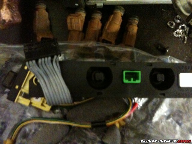

2 452 Inlägg
15 oktober 2012
https://www1.garaget.org/gallery/images/26/25383/25383-53a5ede6a7fa2b71b082413a248f43ab.jpg
så här ser  den du skall ha som är komplet,kommer en bild på kontaktstycket bak med som du har
https://www1.garaget.org/gallery/images/26/25383/25383-3c7bd845ffebfb043c78259d5a0c11c7.jpg
är detta gråa flatstift som du ska ha....
kommer från min bil då jag bytt till det nya instrumenthuset från s70...om du är intresserad av färddator hör av dig på pm
