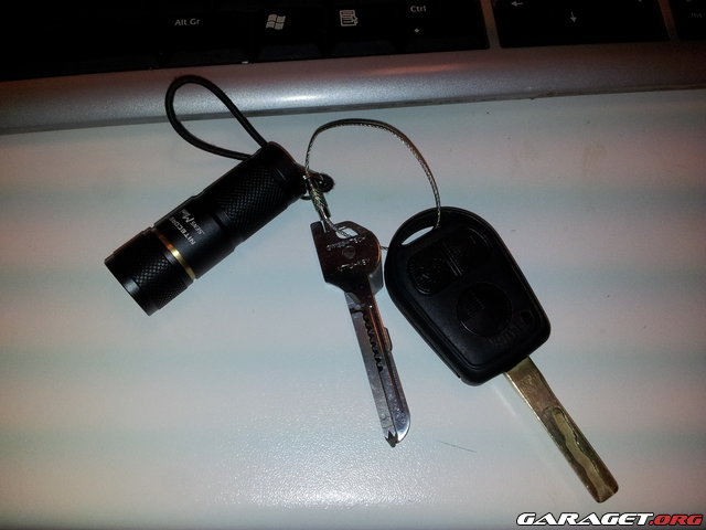

Stog i regnet i ca två timmar idag och kolla alla säkringar med multimeter och en mekaniker kom fram till att det inte var fel på startmotorn, mätte på tändningen och den ger ström till startmotorn så förmodligen är det något fel emellan där på något kablage eller relä,hmm. Provade och "programmera" nyckeln med bilen igen eftersom jag bytte batteri men gav inget resultat det heller ifall det skulle varit något startspärr.
16 Inlägg
16 oktober 2012
Har frågat runt lite och det kan vara så att när jag öppna bilnyckeln så ramla det ut något som såg ut som ett blyerts stift och den kan ha något med allt strul att göra vet att jag inte slängde den och har letat febrilt men hittar inte skiten! Någon som vet något mer om detta?
16 Inlägg
16 oktober 2012
Transponder heter det tydligen säker på att det är det som är felet nu, men bara lista ut hur jag löser detta då jag har bara en nyckel och tappat bort transpondern

19 oktober 2012
Aa det är ju till för användas big_smile Hittat en snubbe som ska löda dit något kretskort och komma förbi problemet tar 2 k för det men går snabbare än att bmw skulle fixa det och 1000kr billigare
