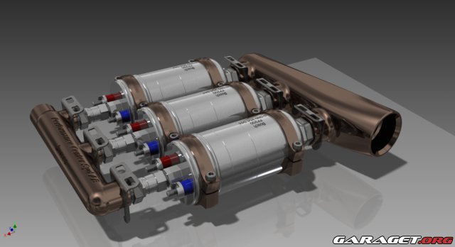

_Dolle_ skrev:
Ut med walbropumpen igen o köp en Aeromotive 340 stelth istället smile
den kommer bara vara en förpump när jag är färdig, huvudpumparna kommer vara 3st bosch 044 smile

eksten skrev:
Menar väl det smile

https://www1.garaget.org/gallery/images/91/90950/90950-bb27244dea8342b2da2acc85d44cefe0.jpg
något sådant kommer det att se ut, det kommer även tillverkas en kolfiberkåpa över hela paketet som "gömmer" det smile reklamen kommer heller inte finnas på mitt kitt tongue

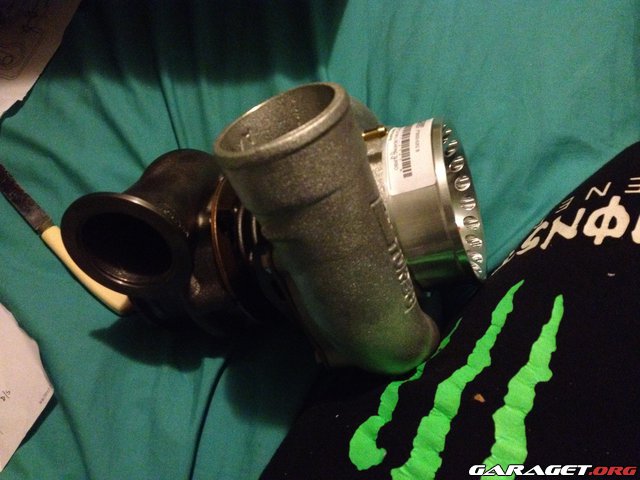

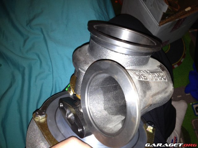

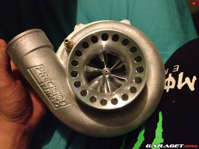

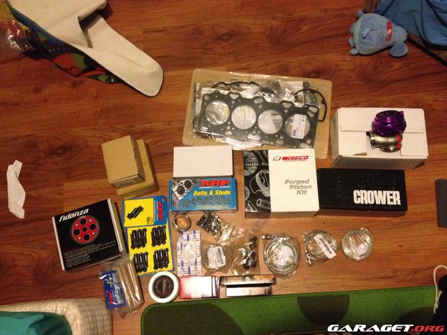

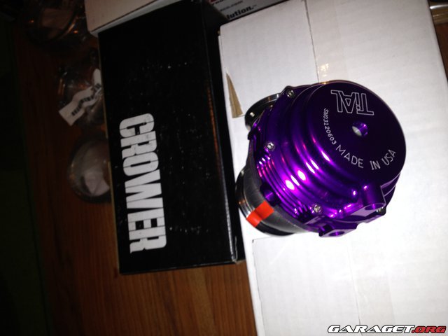

nu har tomten kommit, ser ut att kunna bli ett roligt 2013 smile
https://www1.garaget.org/gallery/images/91/90950/90950-bf913e3da753fa41072efc351e3ccb6d.jpg
https://www1.garaget.org/gallery/images/91/90950/90950-fe7bbee071add70f8297445015046f88.jpg
https://www1.garaget.org/gallery/images/91/90950/90950-62d91ad2adec45e3bf3bd362a9218604.jpg
https://www1.garaget.org/gallery/images/91/90950/90950-304444eb31a562dfe8937f4d1233c711.jpg
https://www1.garaget.org/gallery/images/91/90950/90950-fd881073b09dcc67c444ffdeaa31c39f.jpg
https://www1.garaget.org/gallery/images/91/90950/90950-2a48ad36825c4ad111fc6280b3011744.jpg
v-band både in och ut ur turbon, ska bli skönt och slippa rostiga bultar man knappt får ur eller som alltid ska knäckas smile

Fina grejer smile Vad siktar du på i hästar ?
tackar smile ska nog stanna på runt 600 ca, kan nog få runt 800 med den turbon men bilen ska gå bana så det behövs verkligen inte mer smile

Leg. Fartdåre
306 Inlägg
14 september 2012
Kom ihåg att fylla 0,5L extra olja om du inte bygger ett skvalpskydd/oljefång annars kan du säga hej då till dina lager om du pressar riktigt hårt på banan med slicks/R-däck smile
Vet du hur spoolen är på denna turbon?

480 Inlägg
14 september 2012
kmr troligen bli torrsump, annars blir det extra olja, där sitter en irginalplåt.. med denna med a/r0.64 vet jag inte men den jag hade på min evo 4 med lite större avgashus hade fullt ladd vid 4500 rpm, förväntar mig lite tidigare än så med denna smile
