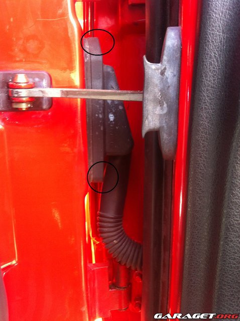

gummit sitter skruvat, 2 st typ 7mm skruvar.
lossa dom så ska du kunna få bort det, man brukar inte kunne se någon åverkan på gummit men kablarna kan vara av ändå

hmm då måste nog jag ha kollat på fel ställe, det jag kollade på är precis över gängjärnet till dörren där det är ett gummi överdrag.

kan ta ett foto på min bil imorgon hur det ser ut

242 Inlägg
20 juli 2012
vid cirklarna sitter skruvarna smile

21 juli 2012
Jag lossade där och kunde inte hitta några kabar som var sönder eller avskavda. lossade även på andra sidan och samma där
