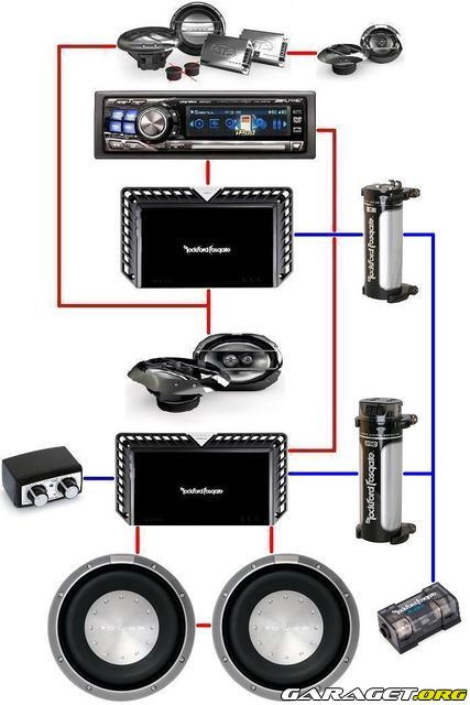

Tjena, har plockat ihop ett system till bilen och undrar om det var något som man ska ändra på eller om det är bra som det är?
http://www.garaget.org/gallery/archive/51846/13740/51846-65635.jpg
T400-4                     Slutsteg              400wX4 2ohm
T1500-1bd                   Slutsteg              1500wX1 1ohm
T110D2                    Basshögtalare     4-ohmX2 600 RMS
T1693C                    6X9                   110 RMS
T1625+1242C           6,5" + 4" / .75"   100+40RMS
RFC1                        1 farad
RCF2                        2 farad
PPB1                         ParaPunch Bass EQ

Har du råd med allt det där så lär det spela MUMMA, det är precis sådär jag vill ha det sen när jag har en inkomst smile ska nog införskaffa det där framsystemet i sommar när jag har sommarjobbat lite tongue

Tackar. Är det något du kanske skulle ändra på? Eller helt enkelt lägga till. Jag har funderat på en EQ. Fast jag vet inte.

vad är det för framsystem?
6 851 Inlägg
25 mars 2007
vad är det för CD spelare du skall ha? det jag kanske inte skulle haft är kondingarna. vad har du för batteri/generator storlek i bilen?
Senast redigerat av TT-Avant (25 mars 2007)
9 Inlägg
26 mars 2007
Fram systemet heter T1625 och går att hitta på Brl.se. Cd spelaren heter Alpine DVA-9965R fast jag vet inte riktig om det blir den.
Generatorn är väl orginal fast har tänkt att inför skaffa ett gelebatteri. Kondingen till framsystemet är jag lite tveksam till. Skulle ha haft bara en halv farad.  Det bakre sytemet vet jag att jag borde ha kondingen till.

Möjligtvis 2 steg till basarna ! dom kräver rättså mkt har jag hört !

Grymmt system=) men ett extra batteri till hela paketet isåfall. EQ vet jag inte ifall du behöver. men om du ska tävla med sakerna så visst annars klarar nog HE av det!

Basarna ligger på 600RMS och en peak på 1500W. Dom komer att kopplas så att det blir 1ohm. Förstärkaren ligger på 1500W på 1ohm.
Jag vet inte riktig om detta räcker. Har aldrig fattat hur man ska räka ut hur mycket effekt man ska ha på slutsteget för att få det att gå ihop med högtalarna.

Mycket pengar i det där systemet! Några kommentarer:
- Det lär dra en hel ström. Hur har du tänkt lösa strömförbrukningen?
- 9965 är en ren DVD-spelare. Du vill ha en processor till den.
- Endast en midbas blir nog lite klent.
- Du ska väl inte driva 6x9or på steget? Ser ut så på bilden.
- Varför tio-tums basar?
- Vilken bil ska det sitta i?
// Gurra

det blir en hel del pengar. Får ta det bit för bit.
Jag är ny när det gäller högtalare. Men om jag nu skulle gissa så skulle jag fixa en effektivare generator och ett extra batteri.
Okej, fler mid-basar
jag hade tänkt mig att driva 6x9:orna på slutsteget. Blir det problem då?
Tior vad det minsta rockford hade.
Hade tänkt mig en Bmw E36 coupe

Problem o problem. Men med de pengarna du pratar om så vill man ju att det ska låta riktigt bra. Då kör man aktivt på framsystemet och använder en processor eller en cd som ger 100% kontroll över elementen. Det går då åt fyra kanaler från steget till framsystemet.
Varför vill du ha små basar?
Är du ny på detta så ska du nog låta det ta sin tid. Inte kul att smälla så mycket pengar och så låter det rätt trist ändå. Alla vill ju få max valuta för sina pengar. På bilden har du väl grejor för runt 40.000 nåt.

man kan ju alltid önska sig det systemet. men det blir väl något billigare system. men nu var det mest att jag skulle lära mig. Dom flest brukar ju bara köpa högtalare utan att vete vad dom håller på med.
Så man kör en EQ på varje högtalare. då förstår jag problemet.
Små basar? Mindre låda att bygga. lättare att få in i trånga utrymmen.
Vad borde man ungefär lägga ut på ett system för att man ska få ett bra ljud?

Kanske inte just EQ, men tidskomp, nivå och delningsfrekvens vill man ju kunna justera.
Ett system med "bra ljud" (det är ju såklart olika från person till person) kostar nånstans omkring 12.000 - 15.000. Välj själv om HiFi eller SPL är viktigast. Vill du ha båda så är det bara  att slanta upp mer pengar...
