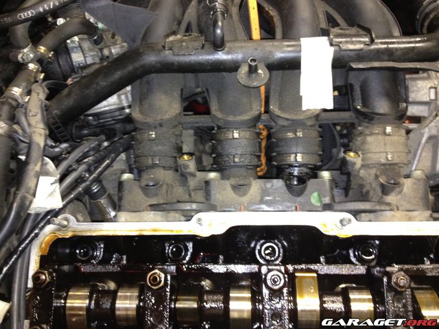

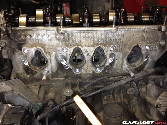

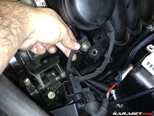

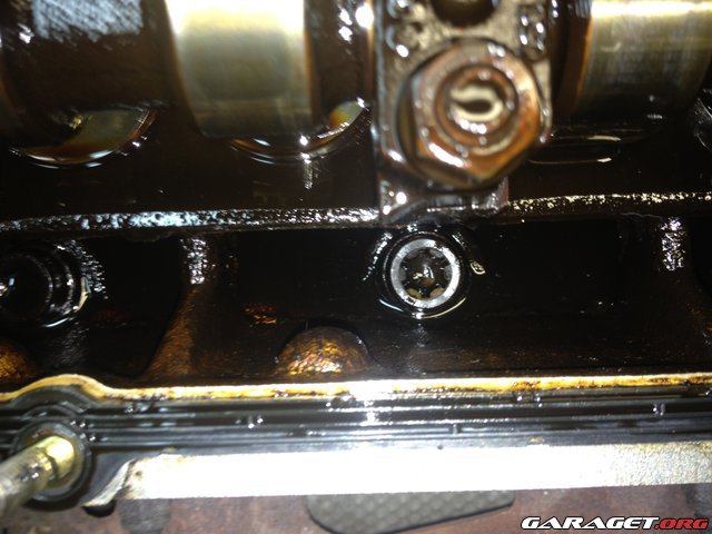

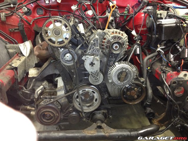

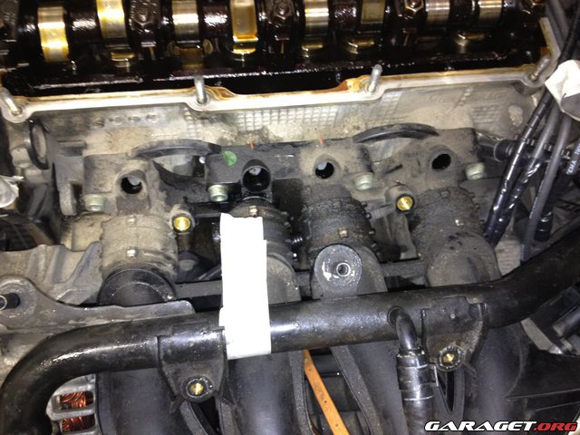

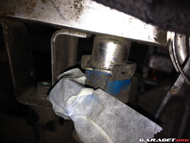

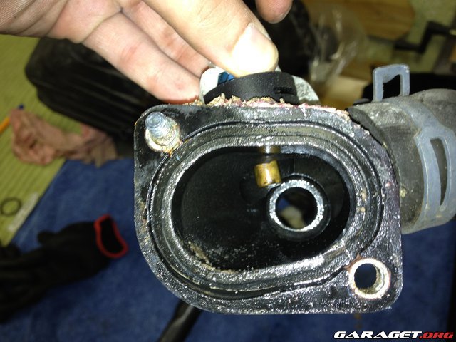

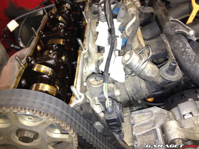

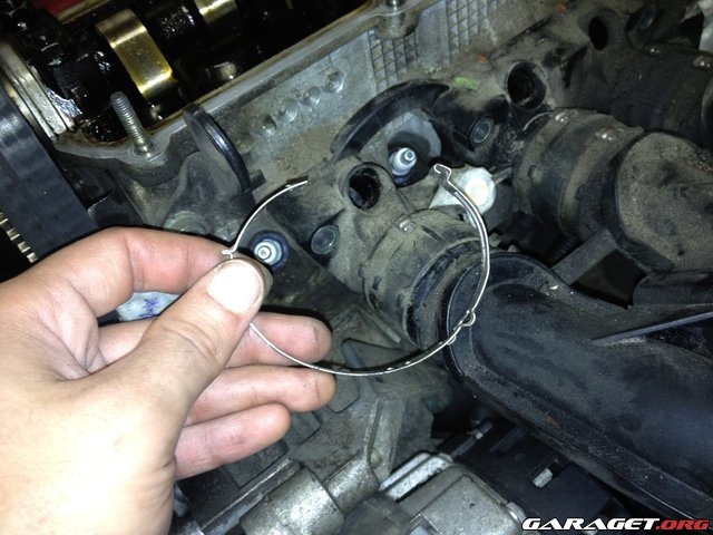

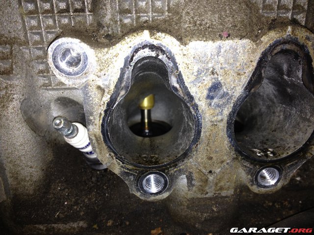

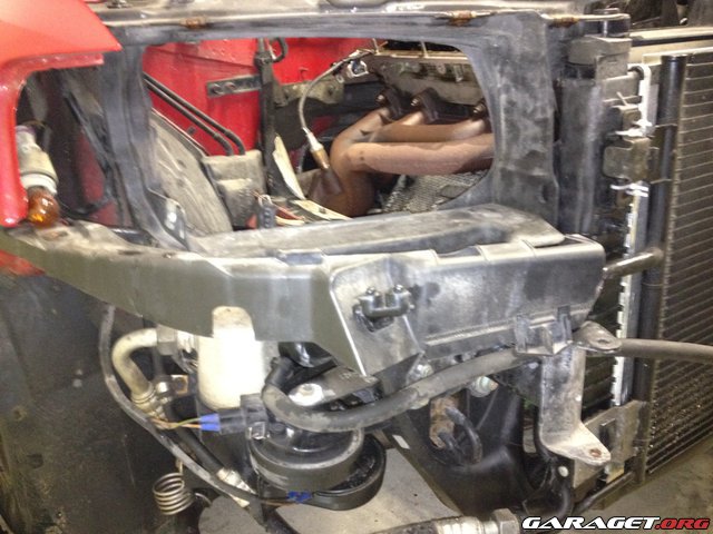

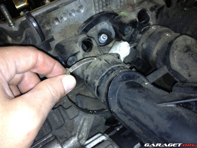

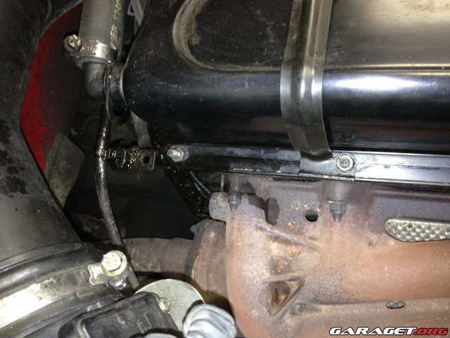

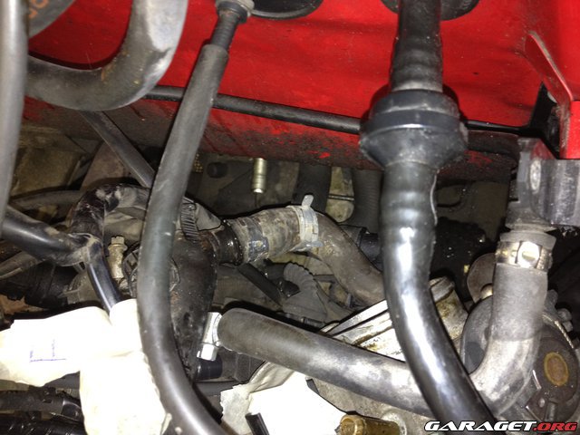

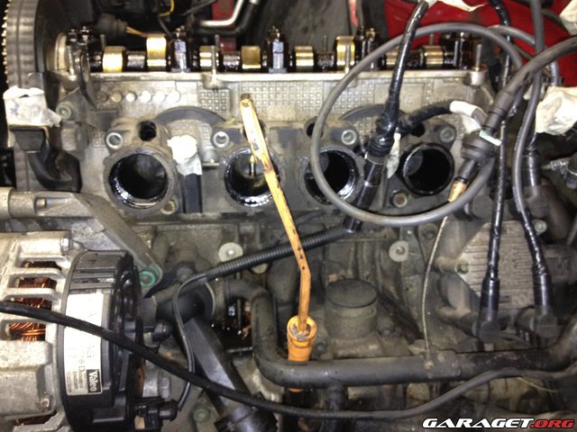

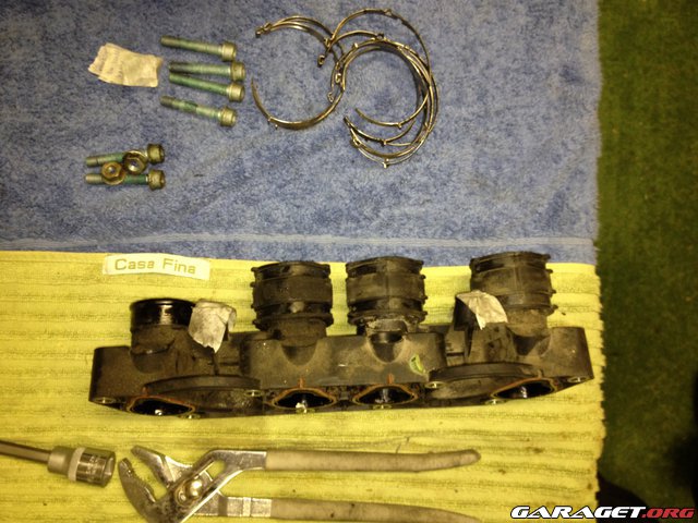

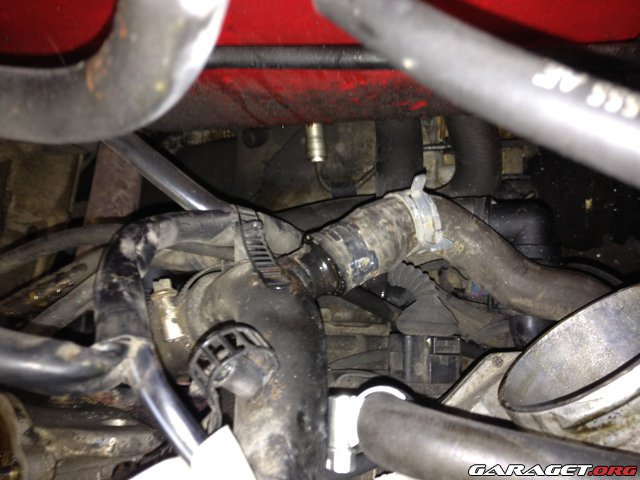

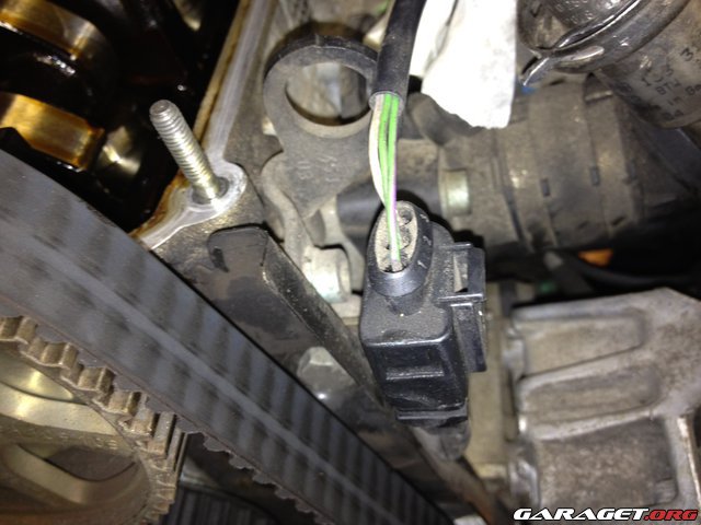

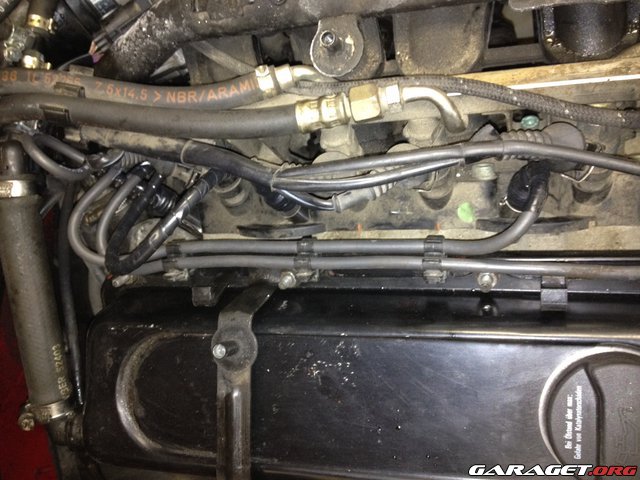

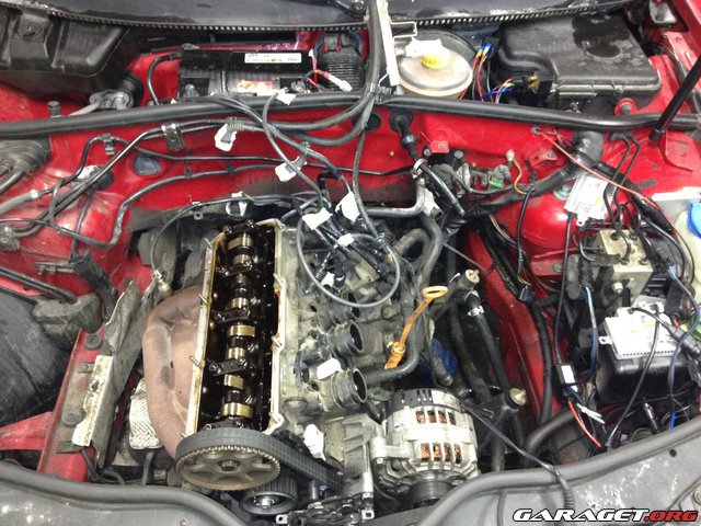

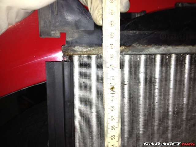

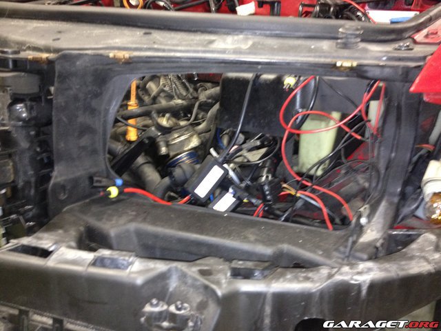

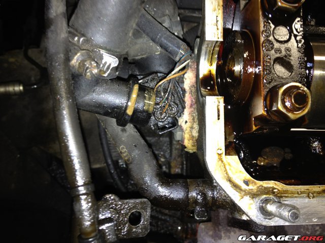

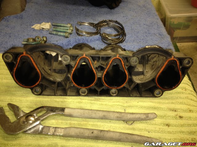

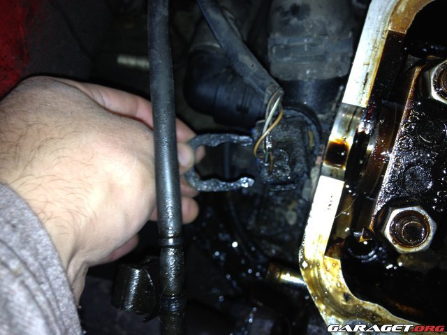

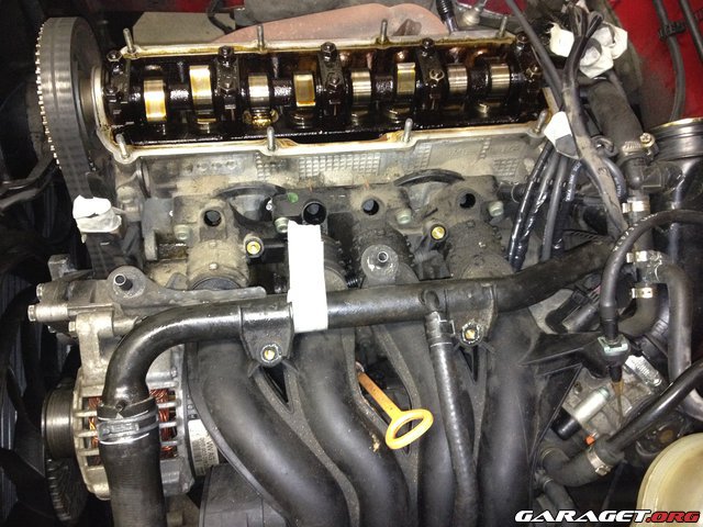

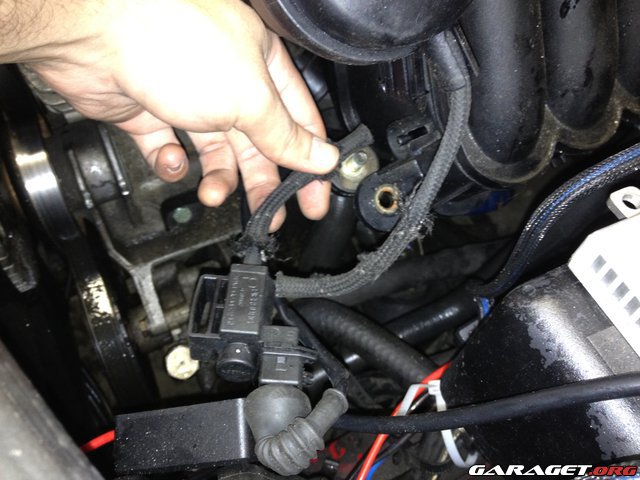

Hej.
Tänkte ladda upp lite bilder på när jag demonterar lite motordelar (målet är att byta topplockspackningen + undersöka lite annat som är runt om eller i vägen).
Det är första gången jag gör något sånt så tänkte om det finns någon där ute som vill veta hur det går till eller helt enkelt veta vad som satt var. Det finns säkert många här inne som tycker att detta inte är så märkvärdigt men för såna som jag som inte har några stora erfarenheter kan vara bra o titta på. Kom gärna med eran åsikter och om det är något ni undrar.
Bilen är en Passat Kombi 99 1.6 , Manuel
Motorkod: AHL
Miltal: 22xxx

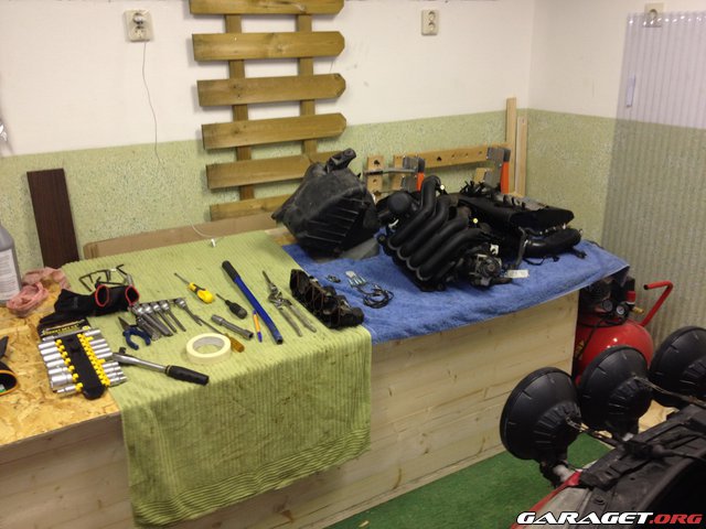

Verktyg: Hylsor + förlängare  8mm, 10mm, 12mm, 13mm, 14mm, 17mm, 18mm
              Insexnycklar
              Torx : T20-T50 (55)
              Krysskruvmejsel
              Tång/polygrip ( För att demontera klämmorna, det går lika bra med en skruvmejsel dock inte lika smidigt)
              Rostborttagare (Valfri, men kan vara bra o ha till grenrören)
              Gummihammare(valfri)
              Momentnyckel
Kommer nog att lägga till mer senare.
Alla bilder är inte i ordning. Vissa av dem är tagna vid ett annat tillfälle då jag bytte kylare.
Fortsättning följer....
