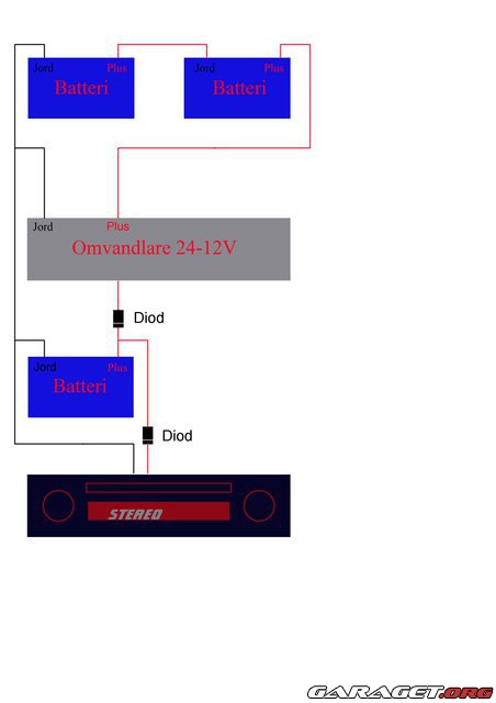

Tänkte sätta en multimediaspelare med bluetooth till min skotare och undrar om de fins något sätt att få spelaren att spara inställningar och dyl. utan ständig strömtillförsel? Strömmen försvinner ju när man vrider av huvudströmmen och det anser jag som nödvändigt på en maskin som denna. Tänkte på att dra en ny sladd som går förbi huvudströmmen men det skulle jag helst undvika. Dessutom kommer det 24 volt till spelaren så jag måste skaffa en omvandlare big_smile

Ett sätt. Batteriet mellan omvandlare och stereo kan vara en liten blyackumulator på 3Ah t.ex.
https://www1.garaget.org/gallery/images/179/178332/178332-57bb868e5307ea911560b69df51307c6.jpg

Den var inte dum! Sådär långt tänkte jag ju inte big_smile Borde ju räcka en bra stund med 3Ah när det bara gäller minnet. Tror det blir till att göra så, så tack för hjälpen!
