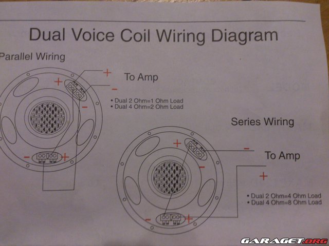

hej, var o köpte en Lanzar max pro 10 tum på 1200w o då fick ja detta kopplingsshema med o ja undrar vilken som är bäst ? basen ska drivas av et JL monoblock smile vore tacksam för snabbt svar smile

Lanzar Max Pro 1200Watt (MaxP104D) Ja, en bas. smile

+ till + och - till -.

okay tack men ja har sökt upp det på annat håll o då skulle de tydligen seriekopplas så ja kopplade de så o det har funkat fint än så länge smile

då får du en impedans på 8 ohm, men du bestämmer själv...

Det steget kopplar du så att du få 2ohm, då får du 500W RMS ifrån steget vilket ger bäst klipp i grejorna.
Ju mer du belastar steget ju mer effekt får du ut men det är inte alltid det är bäst, men 8ohm ska du inte köra dem i iallafal, steget går att koppla i 4, 3, 2ohm. Lycka till!

ja tack smile ja ja har läst mer där ja fick den förra infon o han hade ett annat steg så han fick ha de på 8 ohm,    men ja har kopplat om detta nu så det är parallelkopplat så de blir 2 ohm smile

nja de vet ja inte för de lät i högtalaren även om ja inte hade musik på o så testade ja bara koppla till en spole o då försvann det så, men ja har väldigt dåligt batteri just nu, kan de ha nån inverkan ? smile

kolla även dina jordpunkter för det låter som dålig jord,

ja de finns en möjlighet att det är färg ivägen vid jordpunkten men ska slipa fram lite plåt där imon smile
