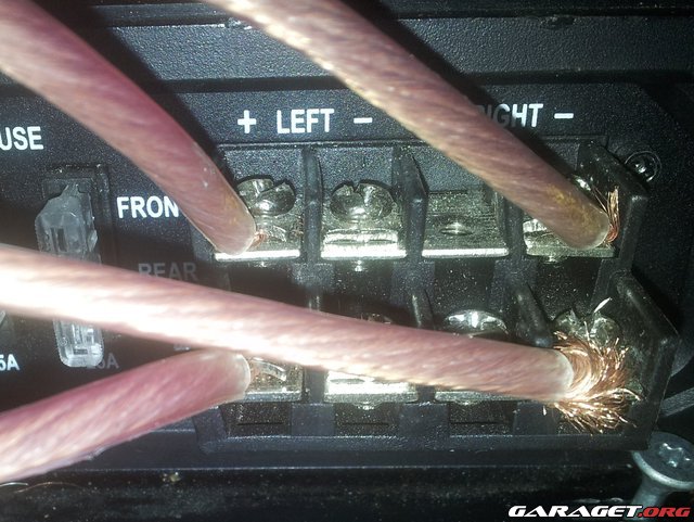

Basar e kopplade på detta vis (kablarna är fixade) wink
https://www1.garaget.org/gallery/images/17/16508/16508-67050b147528203fb7f2747b96c06532.jpg
Senast redigerat av tobzter (22 januari 2013)
1 727 Inlägg
22 januari 2013
Dom två övre till en bas och dom två nedre till den andra, då ere rätt.
