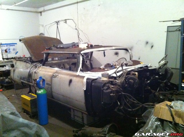

hållt på med bilen i ungefär 3 år nu, börjar närma sig slutet nu, bilen var i väldigt dåligt skick när jag fick den och redan halvt ner plockad.
Bilen på väg till garaget.

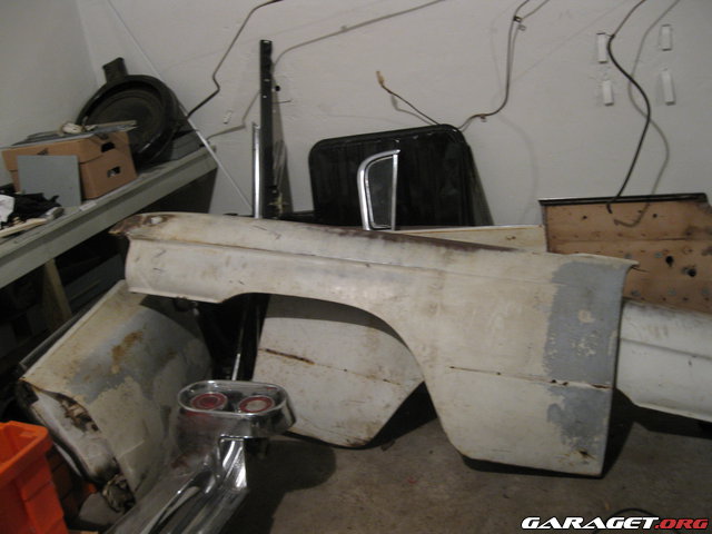

Rost lagning, ner montering av dörrar.
Golvet bytt i bilen.
https://www1.garaget.org/gallery/images/114/113445/113445-abac88309b7053897cbcc3b12ee25d3c.jpg
Dörrarna och skrämarn, skrämarna har blivit rost lagade och riktat dom så gott jag kunnat var väldigt krockskadade, förardörren har blivit riktad även den krockskadad.

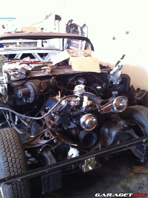

Motorn hade blivit Stulen, så ny motor + låda fick jag köpa.
https://www1.garaget.org/gallery/images/114/113445/113445-1f85a288da8c56a85cf5684f4db0c4cb.jpg
Motorn på plats, som har fått en genomgång, bland annat lackat och kromat lite detaljer, Ny växelströms generator, Ny servo Pump, Ny Förgasare, Ny Vattenpump.

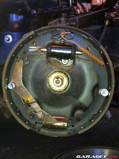

Lackat cylindern nya bromsbackar och fjädrar.

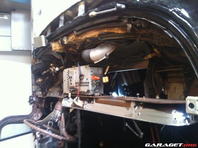

instrumentbräda utriven, genomgång av alla kablar, Smörja alla vajrar byte av alla vacuum slangar även byte av vacuum slangar i dörrar ( till centrallås)
Nya instrument lampor, ny ljuskontakt, ny eldel till tändningen, osv.
