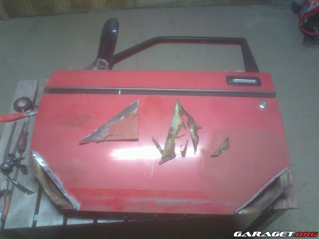

https://www1.garaget.org/gallery/images/185/184800/184800-ddc0ab556f2f5769eee5d68df86fcc9c.jpg

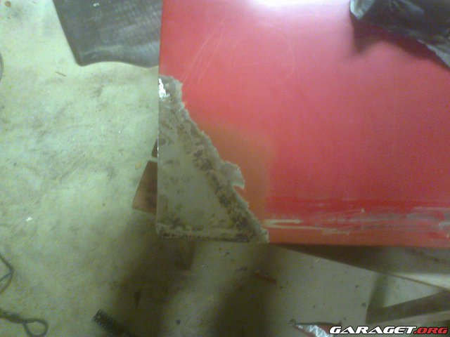

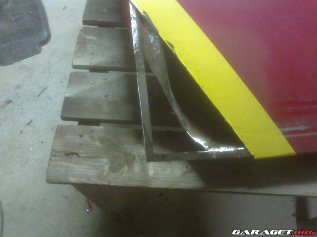

en dörr åkte av..

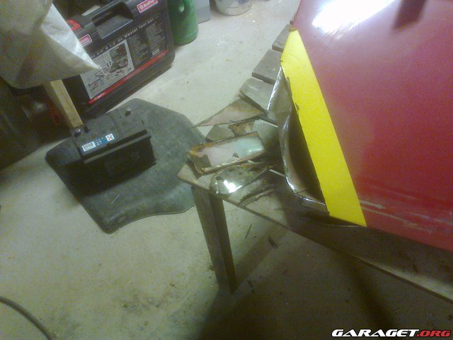

https://www1.garaget.org/gallery/images/185/184800/184800-a085244cf103f4ec504f3bf4c794a34b.jpg
röten plåt kapades bort..

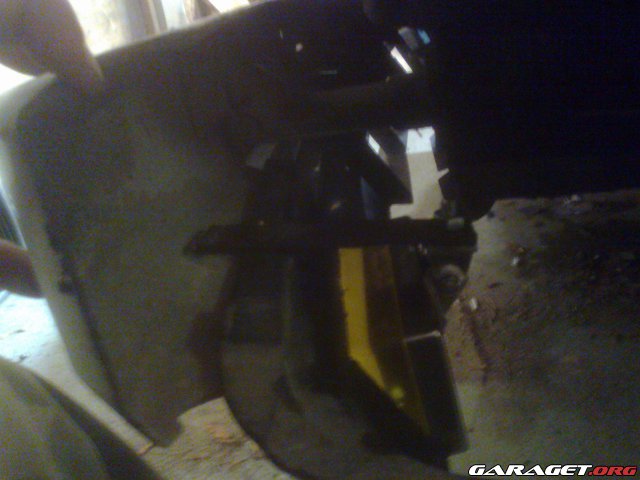

https://www1.garaget.org/gallery/images/185/184800/184800-b03df87b652b975df445f4483e4a4b95.jpg
svetsade fast en "ram" där ytterplåten sen ska falsas runt

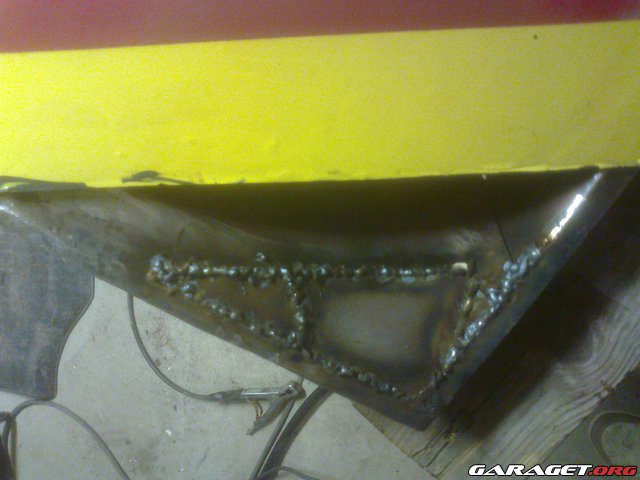

https://www1.garaget.org/gallery/images/185/184800/184800-306a80c76499b63d545d958b623dcced.jpg
sen är det bara att pussla, bocka, slipa och hålla på tills det blir bra tongue

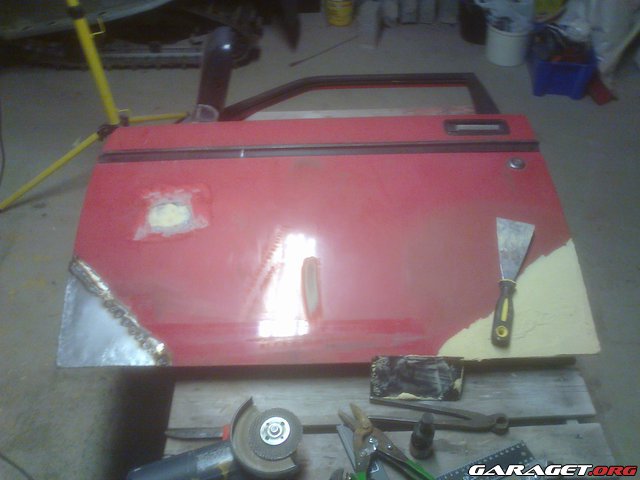

https://www1.garaget.org/gallery/images/185/184800/184800-63082a0eaa9dad7295f99c6d539864bc.jpg
sen är det bara att klippa till en plåt, punkta och falsa dit smile har även lagt på ett lager spackel nu men ingen bild på de..

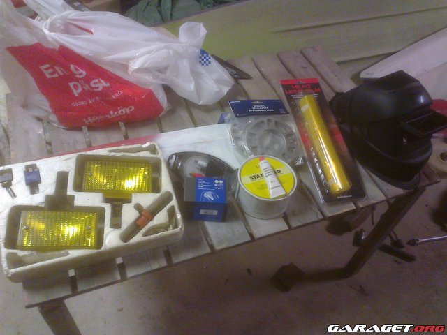

https://www1.garaget.org/gallery/images/185/184800/184800-87c0f9438653a326c18b3be94454662b.jpg
lite saker som införskaffades smile
hittade ett par gula dimljus på marknaden, oanvända dessutom, låg kvar i frigoliten med relä, kabelskor lampor osv.. 50 svenska pistoler betalade jag för detta å de tycker jag va ett bra pris! smile
Feltema:
svetshjälm
gul strålkastarfilm
1,5kg spackel + härdare
4st 5mm spacers
3-pack slipsvampar med olika kornstorlek
och en AUX-adapter till forden (som står icke-brukbar med tvärsluta lameller efter en misslyckad burn..)

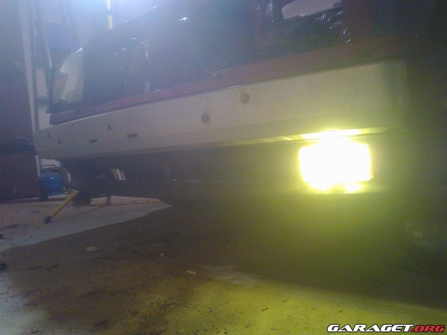

https://www1.garaget.org/gallery/images/185/184800/184800-78234c6ae2c619b77ab09dff1d838a2c.jpg

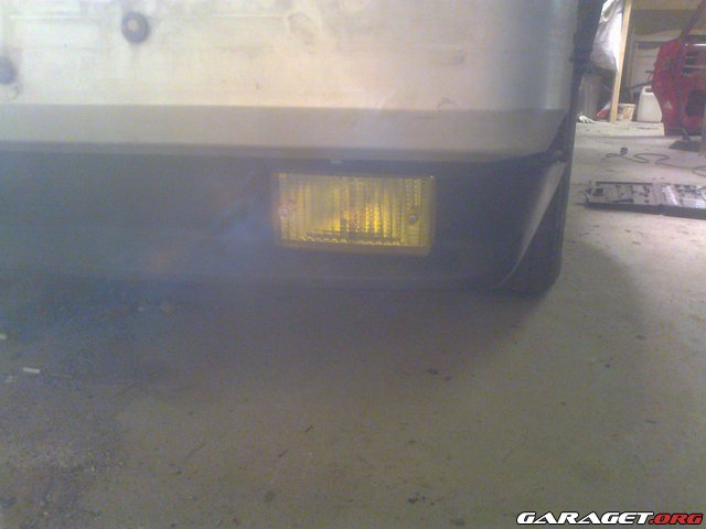

kapade till et hål och testmonterade ena dimljuset direkt, är helnöjd! big_smile
https://www1.garaget.org/gallery/images/185/184800/184800-814a5cf90431644c3f5a4627867ef4ae.jpg
en bild på fästanordningen; ett stycke plattjärn med 2st hål tongue

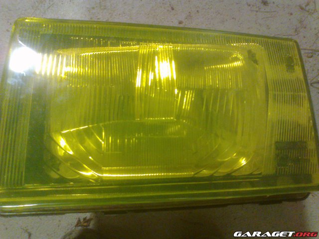

https://www1.garaget.org/gallery/images/185/184800/184800-ec4b79170ca1e695e686259f3644872d.jpg

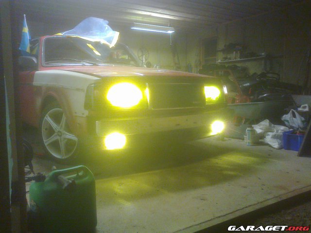

vackert, undrar om bilen klassas som "svenskstukad" med gula dimljus och strålkastare? tongue
https://www1.garaget.org/gallery/images/185/184800/184800-3b97679feeaa6354228a5b1e3c48f4ac.jpg

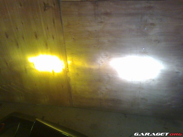

före..

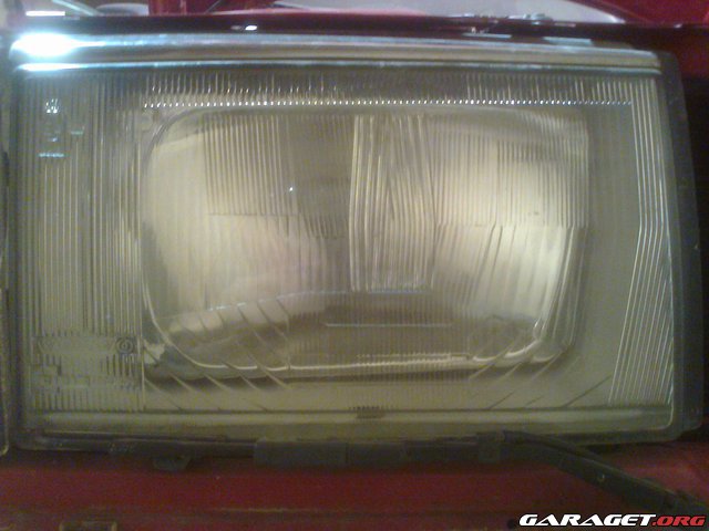

https://www1.garaget.org/gallery/images/185/184800/184800-7c4282075b037a187797610f46508565.jpg
efter! smile lackade även lykthuset svart när jag endå var i farten smile
https://www1.garaget.org/gallery/images/185/184800/184800-6e1deb1c43f65d11efa767cb1912a577.jpg
blev lite skillnad på ljusbilden, återstår att se vad bilprovningen säger.

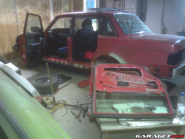

har inte hänt nå större grejjer, har spacklat och slipat på bakdörren och sparklådan på förarsidan, borrat hål i bakluckan för vingen, börjat lite med toningen på bakrutorna, monterat klart dimljusen och dragit kablar till en strömbrytare, har även hängt av förardörren som ja ska börja rostlaga imorgon:)
har bara en bild att bjuda på idag, men måste säga att ja tycker den e rätt porrig cool
https://www1.garaget.org/gallery/images/185/184800/184800-df0f65f3a70dad0f686ec9e7f279cbfa.jpg

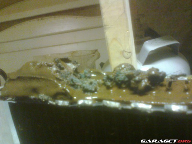

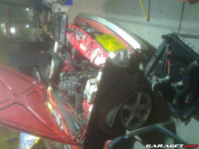

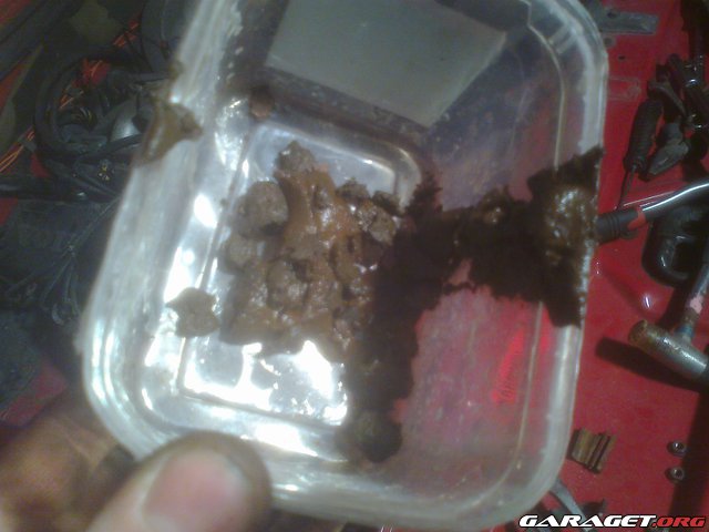

tog mig an kylarläckaget för någon kväll sen och möttes av ganska så icke-trevlig syn..
https://www1.garaget.org/gallery/images/185/184800/184800-4e397d7826ab132d5ef796427342da7c.jpg
detta och mycke mer kom ut ur kylarslangen, innehållet va nånting mellan lera, sirap och kylartätning..
https://www1.garaget.org/gallery/images/185/184800/184800-c5e35e2bab33719c029de61d507ac1c4.jpg
och med en sönderfrusen kylare tog ja bort ena gaveln och möttes av detta..

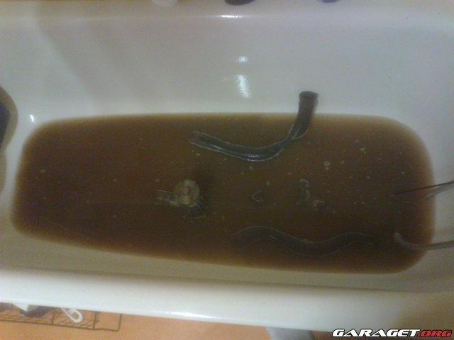

https://www1.garaget.org/gallery/images/185/184800/184800-1dafed90370850e6e69d0907912c4cf1.jpg
vattenpump och lite annat fick sig ett hetvattenbad, och såhär såg vattnet ut efter att ha spolat helvatten i kularslangen mellan pump och kylare i ca 5minuter (och det kom fortfarande ut mera skit)..
