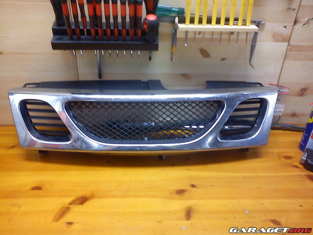

Efter närmare inspektion så tror jag att jag skulle kunna klämma in dom bakom den övre grillen men då krävdes det åtgärder för att det är ju en fläskig kromdekal ivägen!
https://www1.garaget.org/gallery/images/188/187423/187423-089835e5984d0a9fd6f0562f453c9f21.jpg

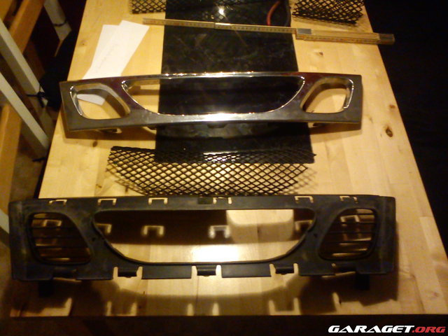

Jag letade efter guider till hur man skulle kunna modda den men förgäves så jag fixade en ny bättre begagnad från skroten, hålet för motorvärmarkabeln var av ringa betydelse då jag hade större planer än så.
Jag började med att såga av alla plastribbor och mittenmärket för att få ett tomt hål och sedan tog jag isär dom två delarna som satt ihop med clips, tyvär fick ett av dom kasta in handduken...

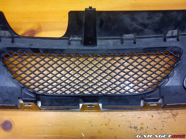

Jag skaffade sen ett nät att ha istället för ribborna och efter att ha letat i alla plåtverkstäder och järnaffärer så hittade jag ett s.k. gnagarskydd på en lantbruksaffär.
Det var dock gjort av plast och riktigt bångstyrigt men till slut hade jag klippt till en fin bit som passade som hand i handske!
https://www1.garaget.org/gallery/images/188/187423/187423-d33cf22e41800318bdff9bab8c897511.jpg
Efter det var det bara att lägga nätet mellan och sätta ihop delarna, eftersom nätet var ganska tjockt jämfört med ett av ståltråd så behövdes inget lim utan det klämdes fast riktigt bra mellan delarna.

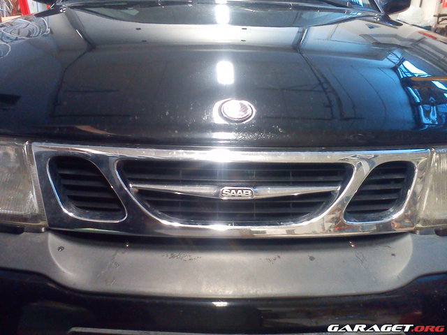

Sen satte jag den på plats och det vart riktigt snyggt, tyvär var det så mörkt så nån bild vart det inte ikväll men jag ska fixa en så snart det går smile
