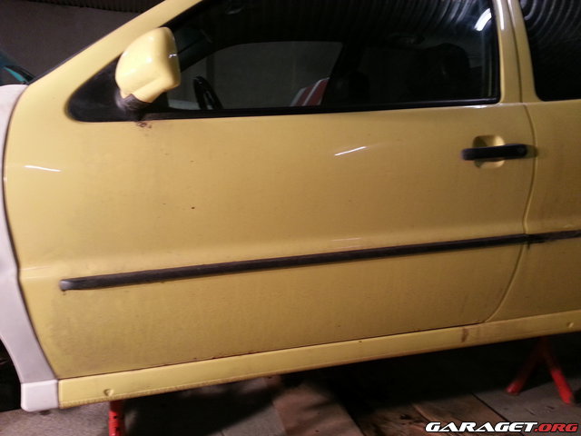

https://www1.garaget.org/gallery/images/19/18806/18806-ea24d3ade636a3ad9abf52ff053bfede.jpg
Tog dessvärre ingen helprofilsbild på bilen! Men så här såg den ut när vi hämta den!

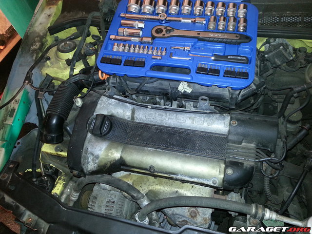

Insuget är på plats! Bilen starta på första snurren och gick kanon smile

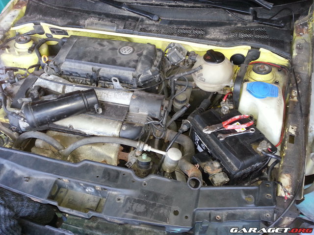

https://www1.garaget.org/gallery/images/19/18806/18806-128beb08692069fb682f953ed29c9622.jpg

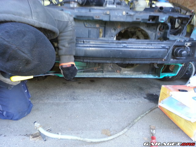

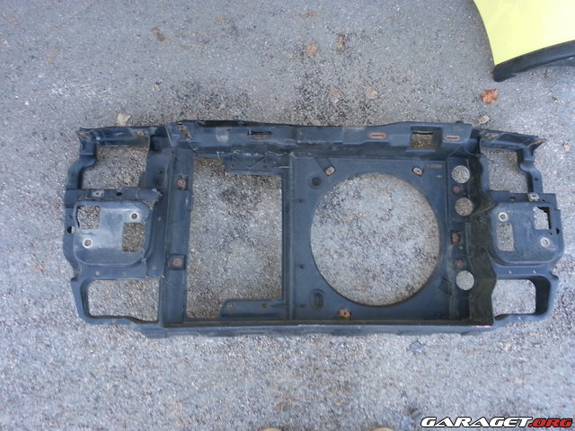

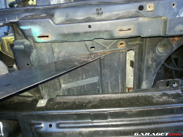

Var tvungna att byta ut den här. Sprucken efter krocken! Den nya delen sakna dock hål för ac
https://www1.garaget.org/gallery/images/19/18806/18806-2a6efe2f9d65a2f7a6eb4a7ecd6ed76e.jpg
Som tur var på den nya delen var det redan förberett vart hålet skulle vara, så bara att grovsåga upp!
https://www1.garaget.org/gallery/images/19/18806/18806-3c4c1e151b40635bcb9dbc474f3acdcd.jpg
https://www1.garaget.org/gallery/images/19/18806/18806-85ca3828c1fb0e527d8359765ecc0275.jpg

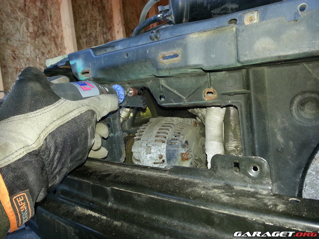

Sen använde vi en dremmel för att snygga till kanterna!

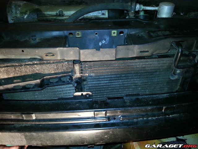

https://www1.garaget.org/gallery/images/19/18806/18806-26b1c02959810d07cf8a02a2276d6b60.jpg

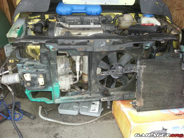

Kylare,ac-kylare och krockbalk monterad! Det går frammåt smile

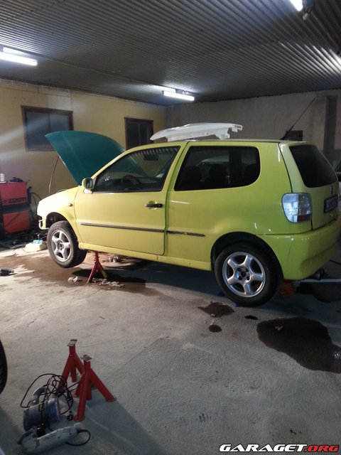

https://www1.garaget.org/gallery/images/19/18806/18806-88b90bb9fe1ab90a57268c0c749fce65.jpg
Bilen är flyttad och uppställd på pallbockar! Framskräm och motorhuv monterades lite snabbt inför flytten! Ni kan även skymta en styck framskäm på taket smile

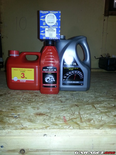

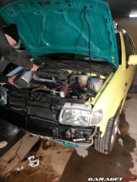

https://www1.garaget.org/gallery/images/19/18806/18806-94ba18540642fd07e5997674f0faa328.jpg
Dags för en liten service! Motorolja,filter,kylarvätska och Växellådsolja!

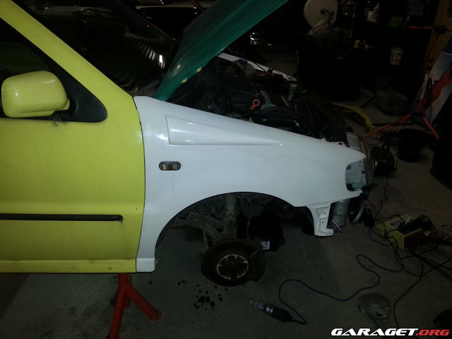

https://www1.garaget.org/gallery/images/19/18806/18806-bb89018db92b47bb1c68cae69a7cc806.jpg
Dålig bild! Men betydligt sämre passform på denna tyvärr! Krävs en hel del jobb för att få den bra! Bättre bilder kommer!
