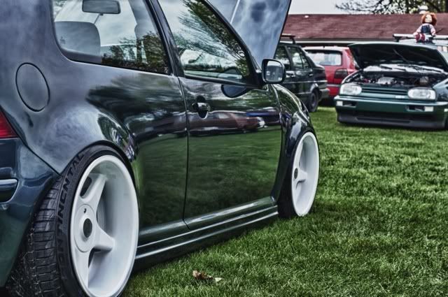

4 mars 2013
19x8 fälg med ET27
http://i173.photobucket.com/albums/w79/Dubguy21/798CD898-B1D0-4C6A-AF6E-E5140785CF39-2703-000001C4DE7D1001.jpg

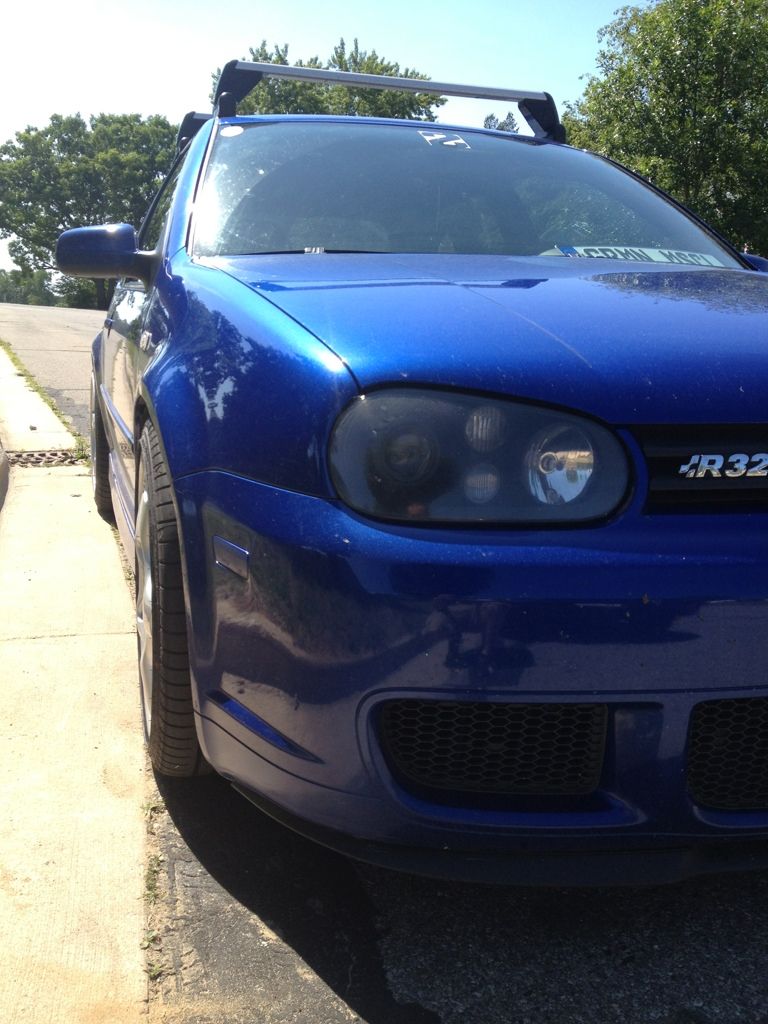

17x8,5" ET21 och då är dessa ca 1,27cm bredare än 8" med bara 1mm et skillnad från ET20
http://i1202.photobucket.com/albums/bb371/BrahWelch/34ddea6a.jpg
