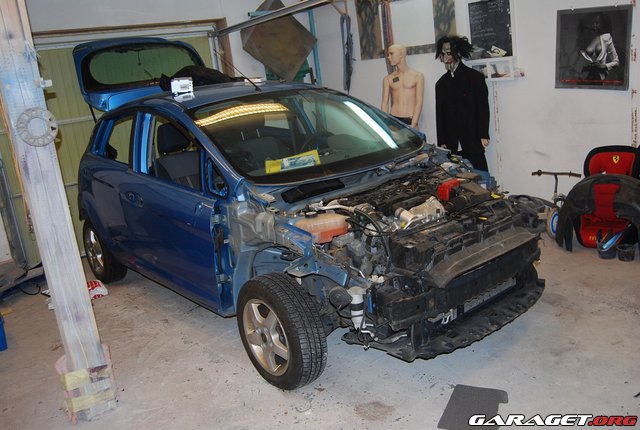

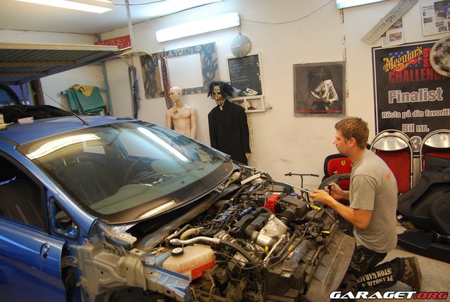

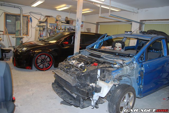

Strippar bilen
https://www1.garaget.org/gallery/images/20/19623/19623-c06f91183843b4e4b36cca95f3a1cd3b.jpg
https://www1.garaget.org/gallery/images/20/19623/19623-1438aaf80613fa4e9b33897b41a44042.jpg
Det är nått viss med Ford tongue

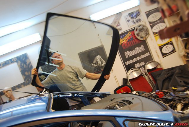

Sågar ut rutorna smile
https://www1.garaget.org/gallery/images/20/19623/19623-9c12211ed6d5b1c129d1daf492718b3d.jpg
Hel och fin

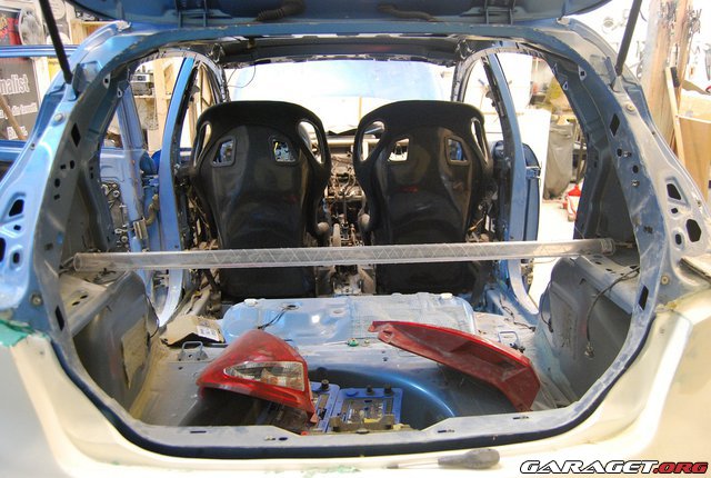

Sågat bort bak me
https://www1.garaget.org/gallery/images/20/19623/19623-970681757eb64d766a1b10527b52b649.jpg

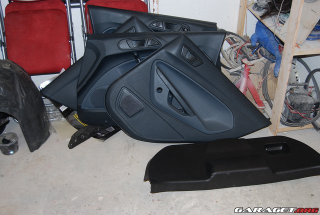

Bort med brädan oxå
https://www1.garaget.org/gallery/images/20/19623/19623-9468b3abbf4a47d9493dc72c8326b8ff.jpg
stolar och matta åker oxå ur

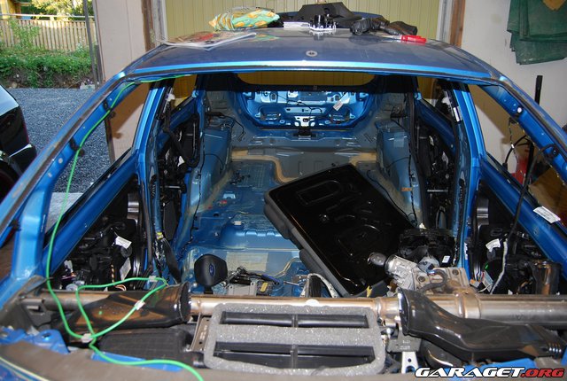

https://www1.garaget.org/gallery/images/20/19623/19623-4228b34dd4400f464236ea0023d54fe4.jpg

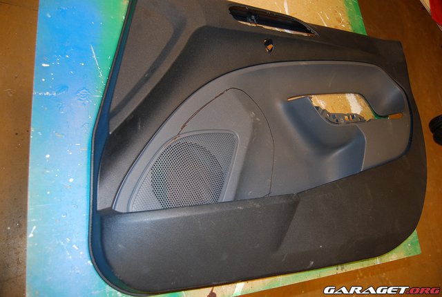

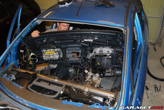

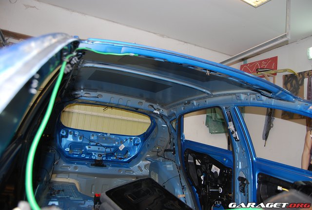

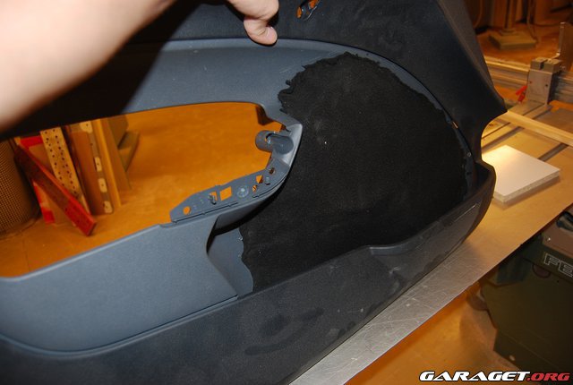

Taket borta och abc paneler
https://www1.garaget.org/gallery/images/20/19623/19623-2f5eead9071ac3573097cda9482051b2.jpg
Ska in 2 rallystolar och plexiglasbur
https://www1.garaget.org/gallery/images/20/19623/19623-01107368809d505ddc6120d57073aa5a.jpg

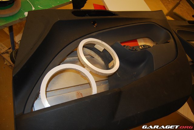

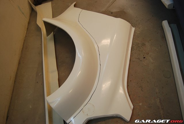

Separerat dom olika styckena
https://www1.garaget.org/gallery/images/20/19623/19623-b30adda92092405cc871fd94081c184b.jpg

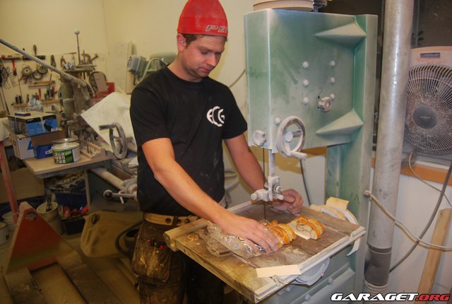

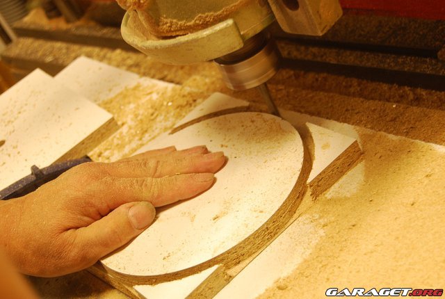

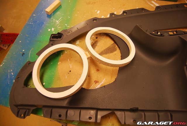

Fräser ut ringar med zinkmaskinen
https://www1.garaget.org/gallery/images/20/19623/19623-22c7ba0085183a0ffd85d4c6e26813bf.jpg
Testar lite
https://www1.garaget.org/gallery/images/20/19623/19623-cb7552b87bc117370d72bf80ae50efa8.jpg
Gör båda samtidigt så dom blir symetriska
https://www1.garaget.org/gallery/images/20/19623/19623-e9212c326f2b9abf2bf386f0d4ff88cf.jpg
Kan nog bli bra smile

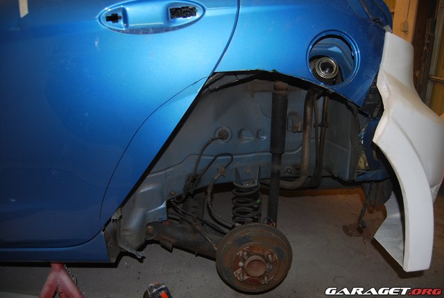

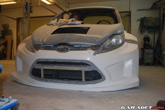

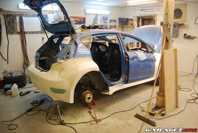

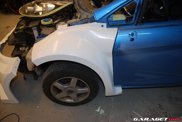

https://www1.garaget.org/gallery/images/20/19623/19623-f192f86c9e69d67a746965c3c1166ad3.jpg

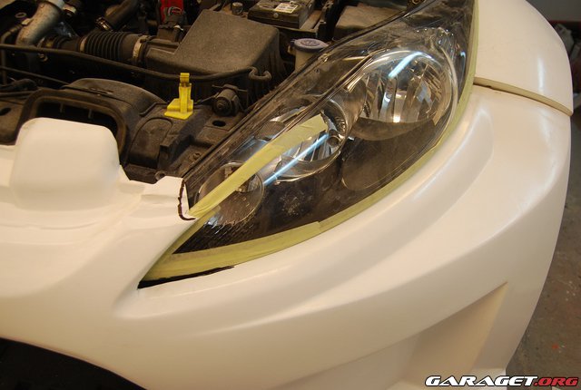

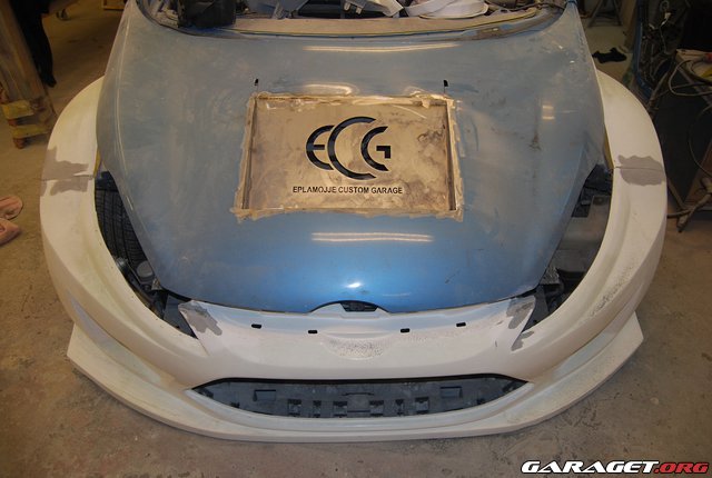

Original WRC kit, samma som ken block
https://www1.garaget.org/gallery/images/20/19623/19623-5e8238fbf03b2dede5b8d0d015635553.jpg
Blir en del modifikationer för att få det å passa ordentligt
https://www1.garaget.org/gallery/images/20/19623/19623-1bbf236a5a915738d3bcb796857a4014.jpg
https://www1.garaget.org/gallery/images/20/19623/19623-ab7fe9137e6497b390099f79dc8aeb40.jpg

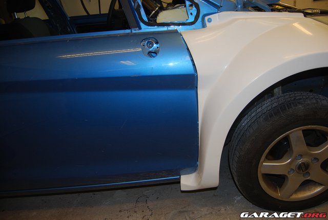

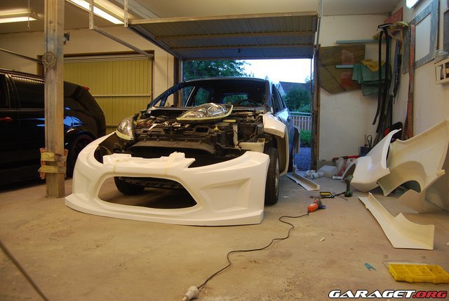

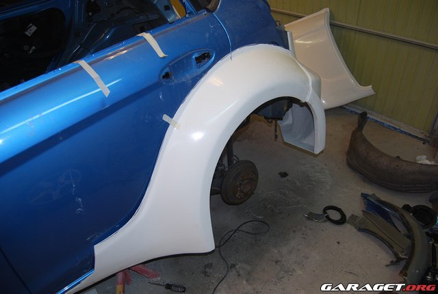

10cm breddning
https://www1.garaget.org/gallery/images/20/19623/19623-6519493ab9e13d6e4eb999b71b513050.jpg
inpassat!
https://www1.garaget.org/gallery/images/20/19623/19623-d85dbba72d737ca5ba73a9e34a362eb2.jpg

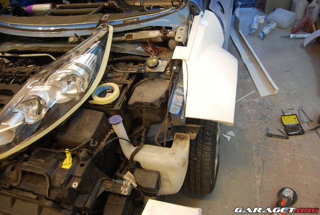

Blir lite fix med passformen mot dörren
https://www1.garaget.org/gallery/images/20/19623/19623-4400afa33f9fc3af5ffc7fb226901295.jpg

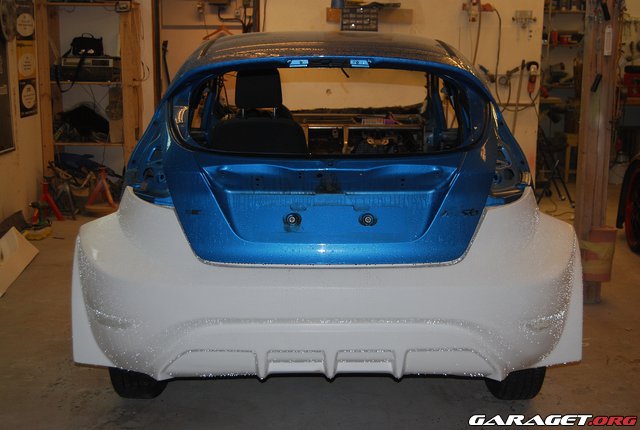

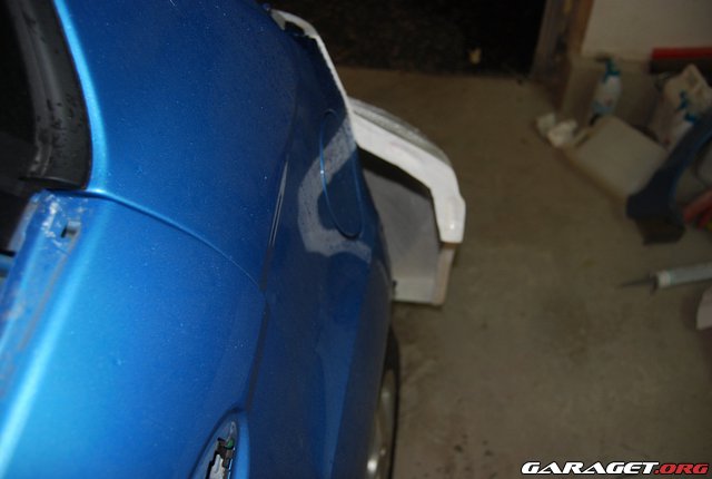

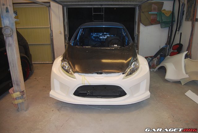

Egentillverkad huv i solid kolfiber
https://www1.garaget.org/gallery/images/20/19623/19623-ba8aabe5008487414b65f93dbe69df77.jpg
Syns tydligt att nya hjulhuset är 10cm längre ut än original smile
https://www1.garaget.org/gallery/images/20/19623/19623-4dfecb84de834c10995753a392d79ade.jpg
https://www1.garaget.org/gallery/images/20/19623/19623-0732d60c3a17ab73ff76ade2440fabf3.jpg

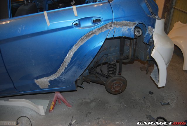

Ett 3 dörrars kit men ja ska modda in det till min 5-dörrars, Ken block kör ju 5 dörrars när han har detta kitet smile
https://www1.garaget.org/gallery/images/20/19623/19623-ecfb6828bab75bfcb4252b88f24ef91e.jpg

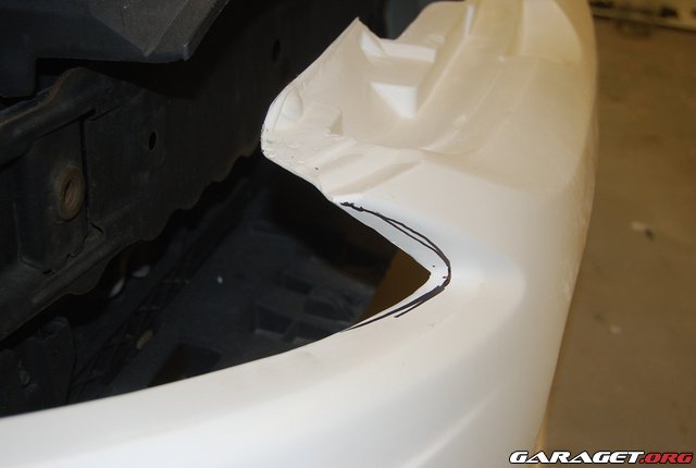

kapat bort en del

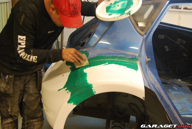

https://www1.garaget.org/gallery/images/20/19623/19623-e72bde4c32ca2e467daa2f4e77a9e588.jpg

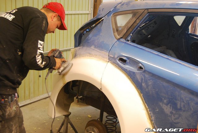

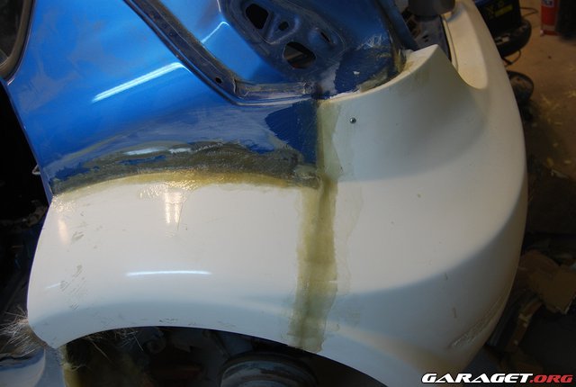

får såga bort både hundben och stor del av dörren
https://www1.garaget.org/gallery/images/20/19623/19623-06f37f956ace0db7d4f168c1e411ff60.jpg
renslipat inför limmning
https://www1.garaget.org/gallery/images/20/19623/19623-80540a00a158dbf1b7ac12d12e9733fe.jpg
Lim från adrianstyling som är superstarkt!

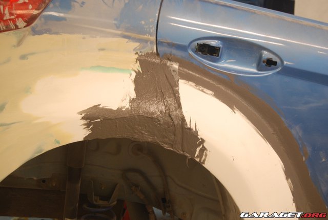

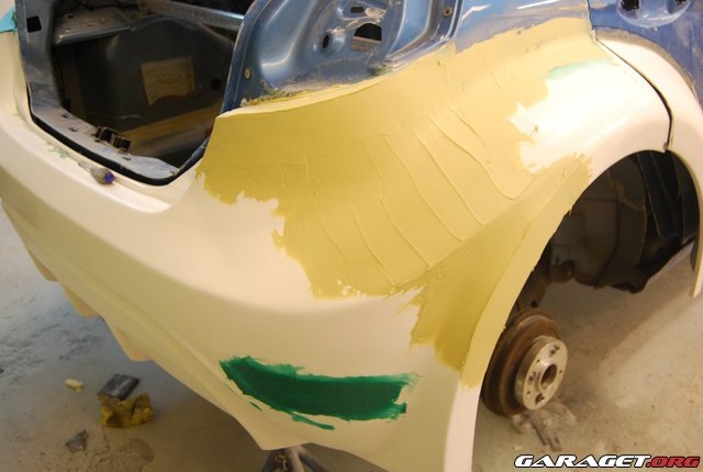

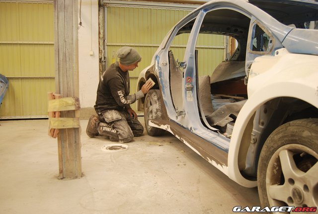

Plastar först innan spackel
https://www1.garaget.org/gallery/images/20/19623/19623-3cc63baddb4b26026dff819d24a7513e.jpg
Mattar ner med 80 papper så spacklet fäster
https://www1.garaget.org/gallery/images/20/19623/19623-6d60ca6b06c86a4903572b045fb9782e.jpg
Glasfiber ovanpå polyester och väv
https://www1.garaget.org/gallery/images/20/19623/19623-a647a3f9fa038d0ebc7fb49ac975929a.jpg
slipar till och fixar dåliga springor och linjer med glasfiberspackel
https://www1.garaget.org/gallery/images/20/19623/19623-6afd8666c0575615b51cba54d9e2323e.jpg
sen ett lager finspackel på det smile

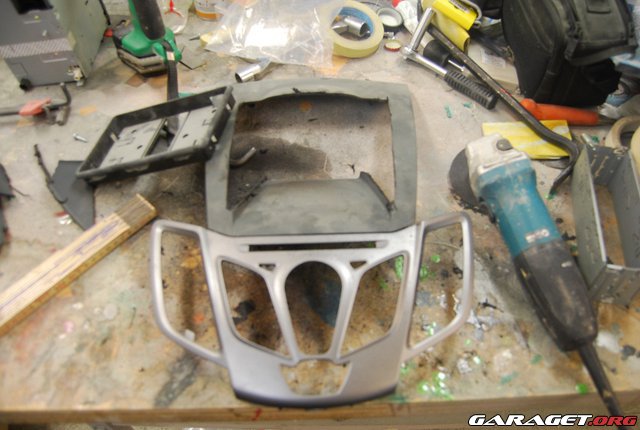

https://www1.garaget.org/gallery/images/20/19623/19623-47f37feb4e785c6aa3015e074039a5aa.jpg
här ska en 7" skärm in istället
https://www1.garaget.org/gallery/images/20/19623/19623-fb151be4216dc0f67b89d7144e0e1974.jpg
ram tejp och lite polyester

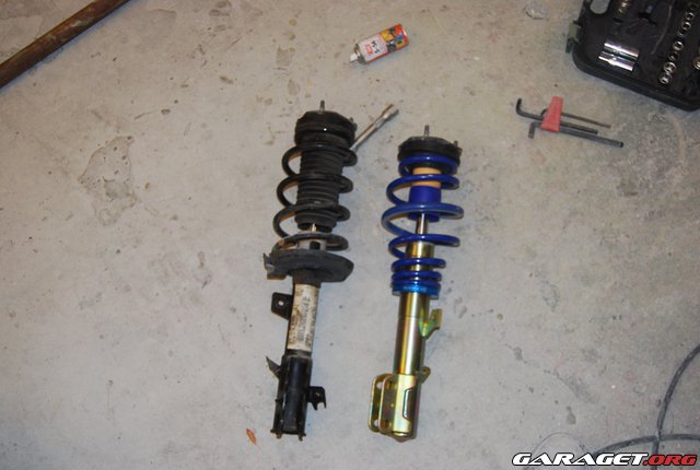

coilovers

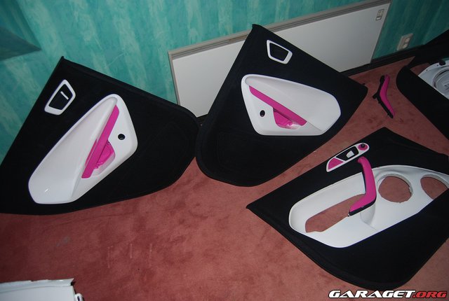

https://www1.garaget.org/gallery/images/20/19623/19623-4ad628f40a0cce53dcc879907e3178f7.jpg

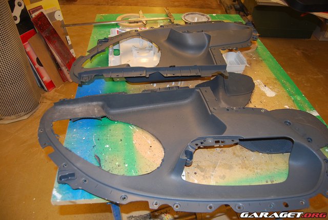

rosa detaljer smile

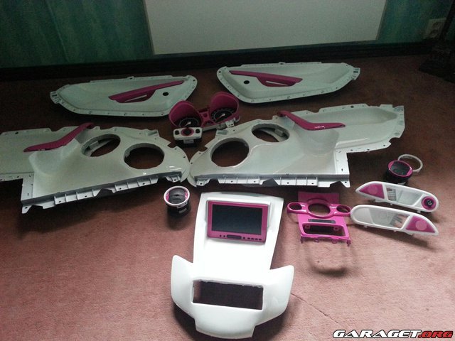

https://www1.garaget.org/gallery/images/20/19623/19623-a0f09ed19afb47274f3bda9e964abf59.jpg
lite inredningsgrejer

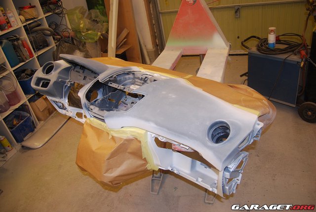

https://www1.garaget.org/gallery/images/20/19623/19623-629f6e16efa486fd1e38f5b40cf287f9.jpg

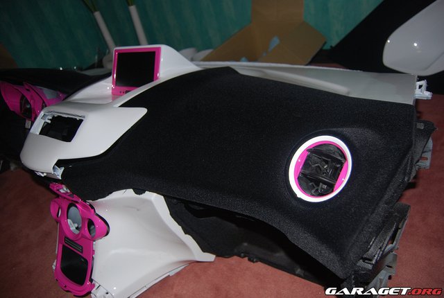

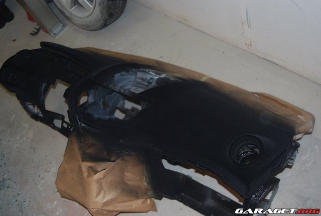

Brädan ska flockas på ovansidan
https://www1.garaget.org/gallery/images/20/19623/19623-2f5b2d9d5eb10cd4f73e15c2f700c730.jpg
flockat!
https://www1.garaget.org/gallery/images/20/19623/19623-4e4d4db83b047111345448f0186a366f.jpg

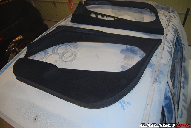

även dörrsidorna flockades
https://www1.garaget.org/gallery/images/20/19623/19623-dc0025cd565a70465d6d94e7b8897535.jpg
nice smile
https://www1.garaget.org/gallery/images/20/19623/19623-d13c0227cc7c8d43e007b7170d86cab8.jpg
stilrent smile

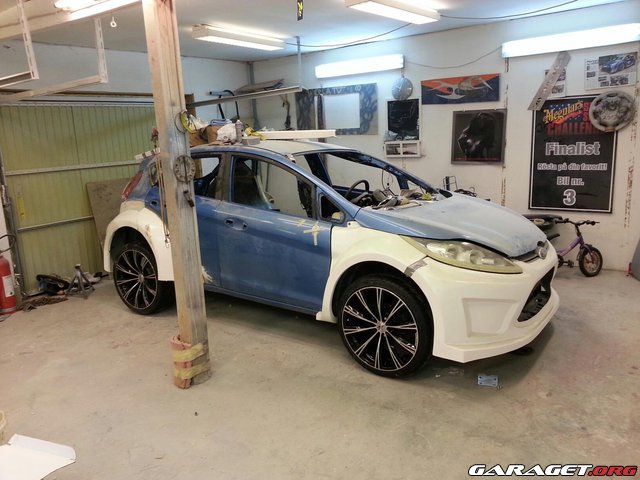

https://www1.garaget.org/gallery/images/20/19623/19623-a0e5fa77db0dfa36e6708828a0b0961f.jpg
Fälgarna provmonterade

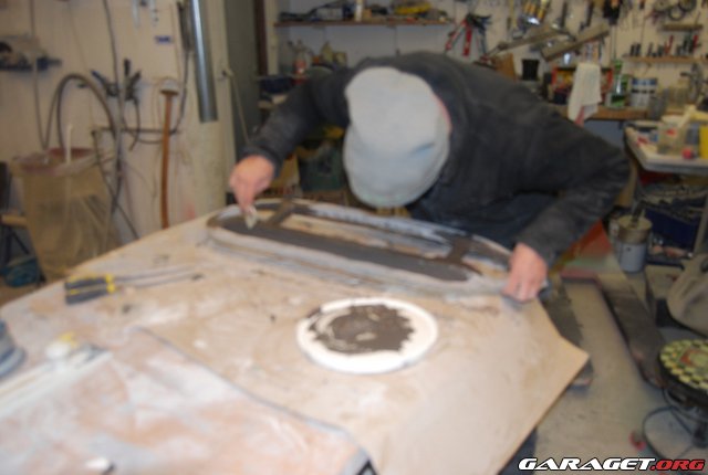

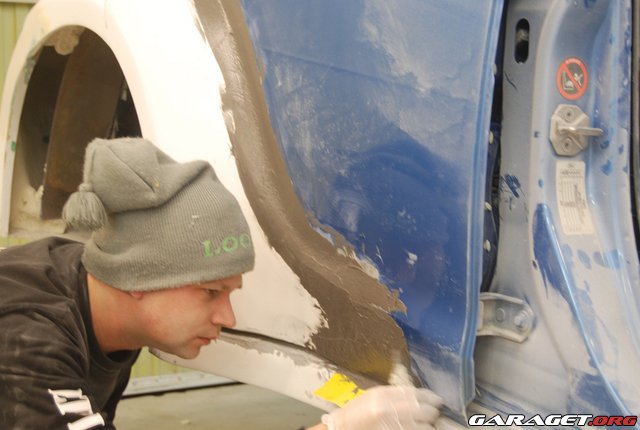

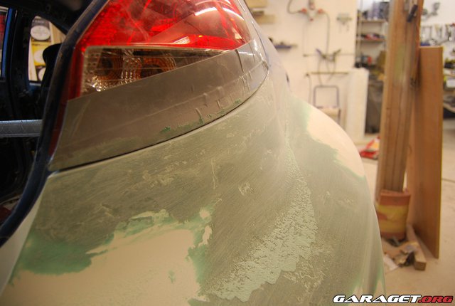

Kolfiberspackel
https://www1.garaget.org/gallery/images/20/19623/19623-27c168c385e071aca739f6f56b1320b6.jpg

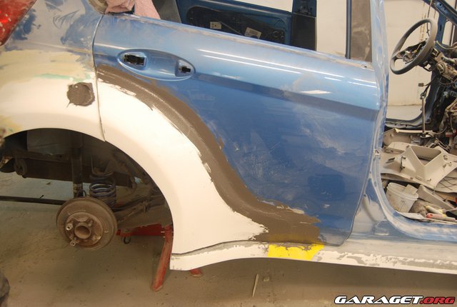

Grovspackling
https://www1.garaget.org/gallery/images/20/19623/19623-8b7e239f4788c596b16c2acb03bd8099.jpg

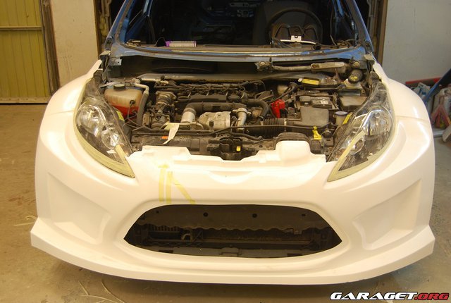

väldigt dålig passform efter jag kapat upp breddningen mellan dörr och bakskärm
https://www1.garaget.org/gallery/images/20/19623/19623-60490f0445a8a027987eaac3e1433fa0.jpg
kolfiber över hela ytan sen skär jag med kniven så jag får upp dörren

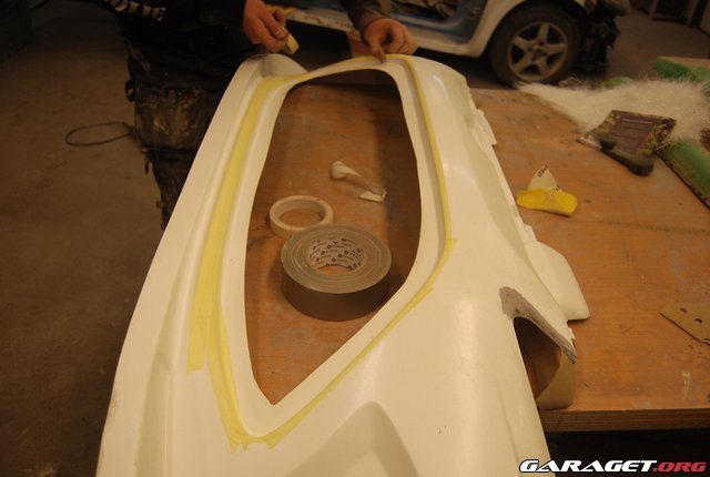

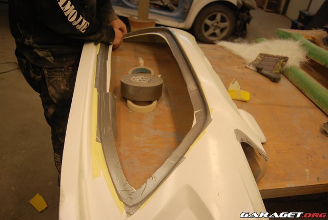

https://www1.garaget.org/gallery/images/20/19623/19623-962ab468ab51b0f3a76e0cc82c11f42a.jpg
vill inte ha galler så ja bygger en egen grill istället

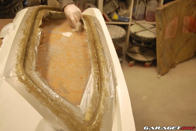

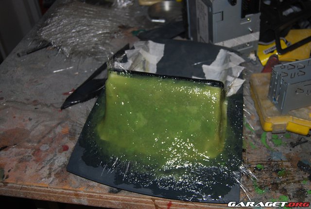

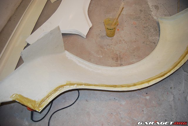

https://www1.garaget.org/gallery/images/20/19623/19623-f2f2e02704c485ccb89621abba239e1f.jpg
först vanlig tejp och sen silvertejp. anledningen är att polyn blir varm när den härdar och smälter silvertejpens klister så den smetar fast. men nu hamnar det på maskeringstejpen istället
https://www1.garaget.org/gallery/images/20/19623/19623-50660b8594ecd1e46d60207e6a67538e.jpg
3 laqer med poly och väv
https://www1.garaget.org/gallery/images/20/19623/19623-cb0eca92e1dc82995085c717e62faf88.jpg

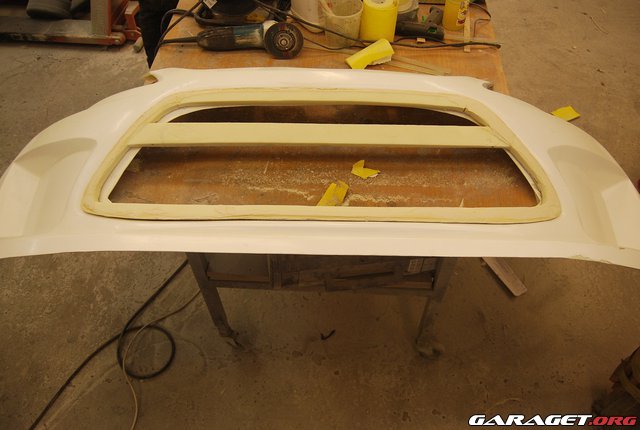

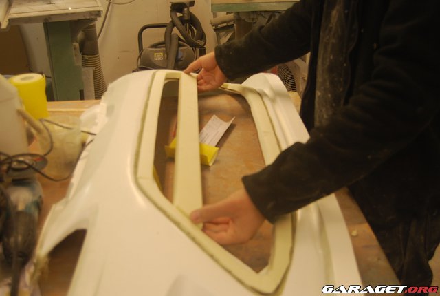

sen renskär jag kanterna och bygger ny grill innanför
https://www1.garaget.org/gallery/images/20/19623/19623-e3ccb2a6b2dbe707c230e6e1083adef8.jpg
Inspiration från nyare fords sportmodeller
https://www1.garaget.org/gallery/images/20/19623/19623-572b22865d8d2e641e70bc79e605d841.jpg
provmontering..blir dimljus i sidorna och galler i mitten och nr plåt i mittribban
https://www1.garaget.org/gallery/images/20/19623/19623-6e491b2c1afcfd318c2138db587b3d14.jpg
spacklar den först med kolfiberspackel

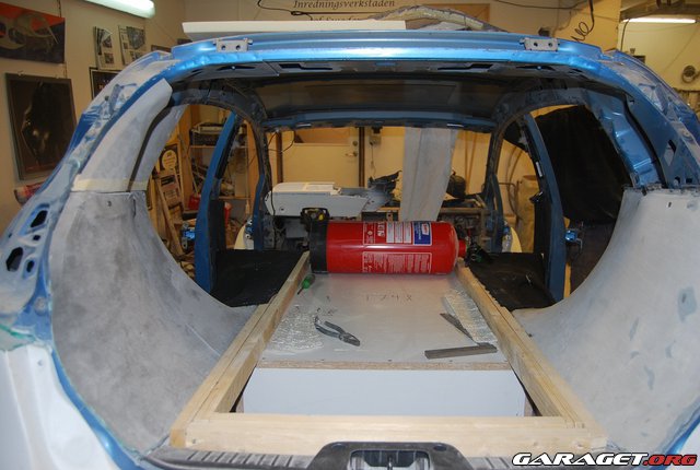

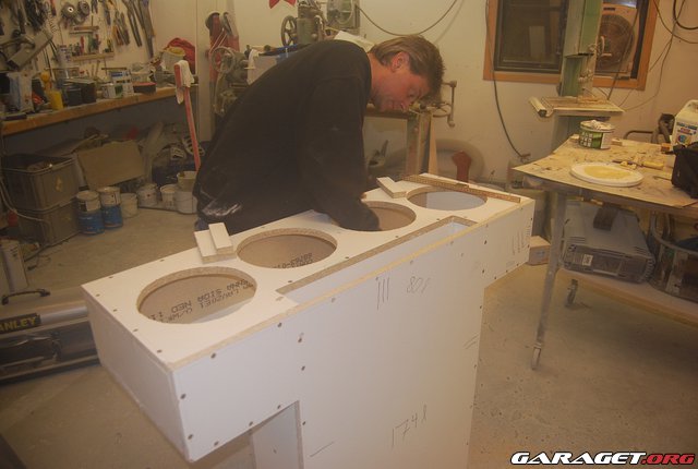

baslåda smile
https://www1.garaget.org/gallery/images/20/19623/19623-ec441105628ca3ae1c9c5533fcdadbd4.jpg

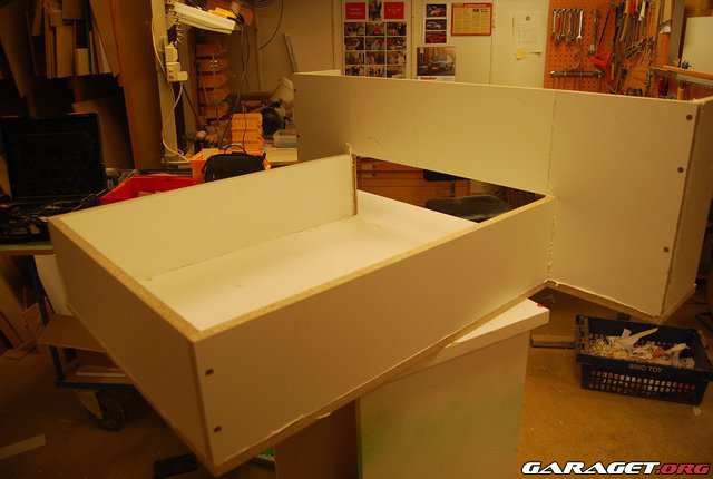

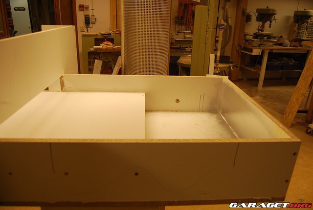

slotport
https://www1.garaget.org/gallery/images/20/19623/19623-2b7ae1b30d447474dcd9e19900aff218.jpg

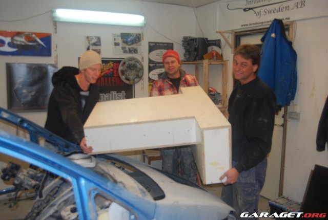

brorsan sågar ut lite hål till dom 4 10" basarna
https://www1.garaget.org/gallery/images/20/19623/19623-870c3f0beb7eea26f83ae6242449e35c.jpg
tung! och special att få in tongue
https://www1.garaget.org/gallery/images/20/19623/19623-3e6bedc74346297261287882c646c275.jpg

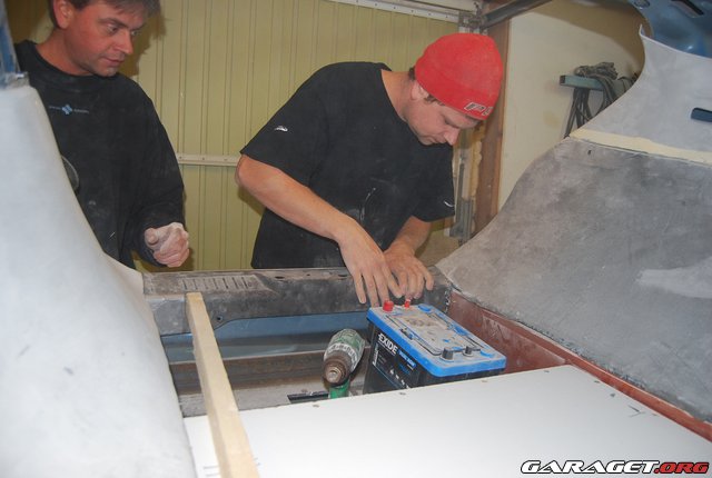

testar placering av batterier
https://www1.garaget.org/gallery/images/20/19623/19623-7cbbbb0147fd5bb037a9cd700fd478b7.jpg
