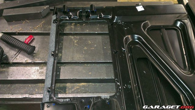

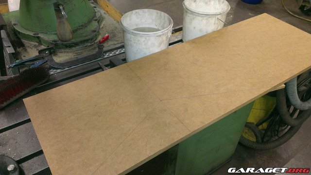

Ritat ut lite mått;
https://www1.garaget.org/gallery/images/81/80990/80990-ab025531469f0ce906977ea65550cfb7.jpg

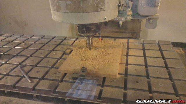

Tur man har en cnc-maskin som gör jobbet wink
https://www1.garaget.org/gallery/images/81/80990/80990-5d82754a566103f7acdcc82bda7f6242.jpg

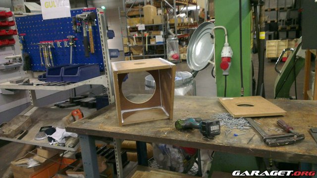

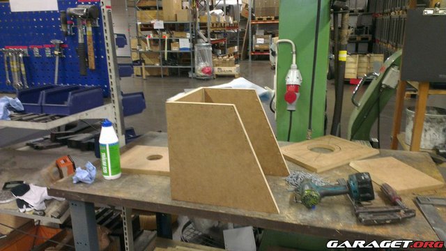

Så efter ett tag så började det likna en baslåda iaf;
https://www1.garaget.org/gallery/images/81/80990/80990-d116a01f4073574b38ab08aeb2baca3a.jpg
Mycket lim ska det va!
https://www1.garaget.org/gallery/images/81/80990/80990-322e88519dd0e557d4122f7f46e31d3e.jpg

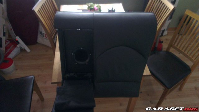

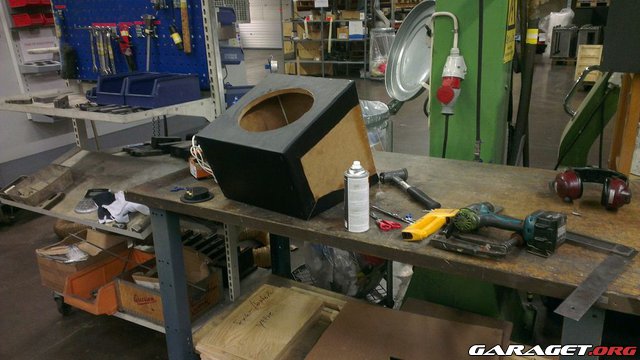

Börjat klä in den med konstläder;
https://www1.garaget.org/gallery/images/81/80990/80990-e6081a2c123641950b06165689e69083.jpg

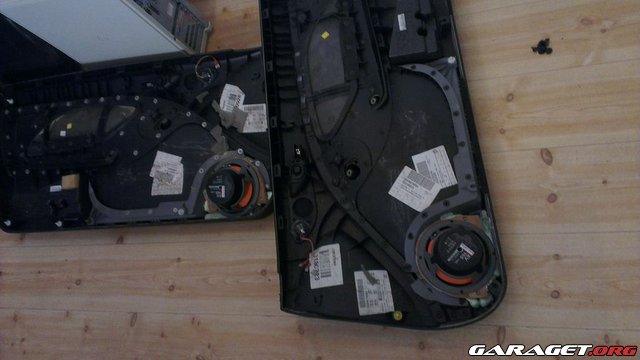

Här är då hälften av baksätet som jag tagit av klädseln på;
https://www1.garaget.org/gallery/images/81/80990/80990-71e0e7df00d21ce7fab0d2a58a92cbc0.jpg

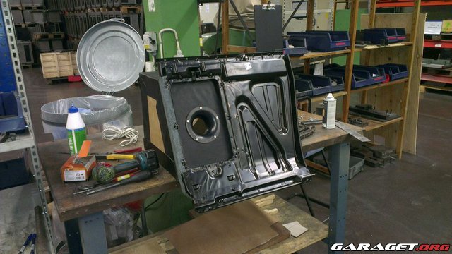

Borrade lite hål på framsidan;
https://www1.garaget.org/gallery/images/81/80990/80990-fd6c1e63810ffa4479636dad4eb6def9.jpg
Och drog sen fast lådan;
https://www1.garaget.org/gallery/images/81/80990/80990-363d8a38f8324675afc1c7f99ab811a5.jpg

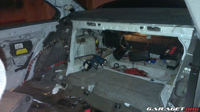

Sånt här kaos är det i bilen nu;

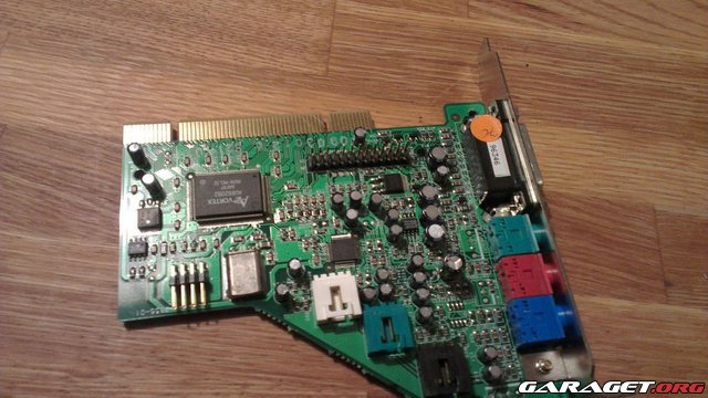

Ett gammalt ljudkort som fick sätta livet till.
Vill nämligen sno de stift som sitter uppe i mitten;

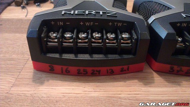

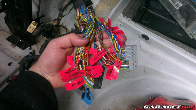

Alla kablar uppmärkta;
https://www1.garaget.org/gallery/images/81/80990/80990-333c4f9b84b44f891df78d81e4acfb53.jpg

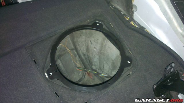

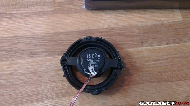

Diskanter i originalhållarna för bakdörrarna klara;
https://www1.garaget.org/gallery/images/81/80990/80990-271de554eb509b609afb871f2f125825.jpg
Högtalarna fastskruvade i framdörrarna;
https://www1.garaget.org/gallery/images/81/80990/80990-075f03df2b8a6770f4cee37b694abf1a.jpg
Baslådan färdig och klädseln på igen;
https://www1.garaget.org/gallery/images/81/80990/80990-86aea3d9f1d726c75f92d542211f164e.jpg

Tar lite tid att reda ut alla feldragna kablar m.m
Att tex; högtalarkablen till höger bakdörr var ipluggad i tv-förstärkaren i bakrutan.
Det säger en hel del om nivån på förra ägaren.
Och då hängde dessutom rätt kabel 2cm därifrån.

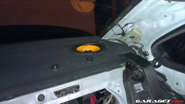

Fick i högtalarna i hatthyllan nu.
Adaptrarna passade bra;
https://www1.garaget.org/gallery/images/81/80990/80990-229ffb185109cb54388b75f9eda43654.jpg
Och högtalarna i;
https://www1.garaget.org/gallery/images/81/80990/80990-decdbf802453831959bc7f4ea1be49b4.jpg
Satte också i de båda dörrsidorna bak.
Tog lite tid att leta fram de clips som jag lagt på något smart ställe.
Men med tanke på att alla clips som satt där innan var sönder, så var det värt att leta upp dem wink

Och tyvärr så gick det inte så smidigt att få in baksätet med baslådan heller.
Lyckades mäta fel på 5mm.
Så lådan sitter lite för högt upp, och tar i en bockad plåtkant.
Så imorgon åker vinkelslipen fram, så ska jag ta bort lite plåt som är i vägen.
Sen ska det nog gå smidigt att få i allting.
