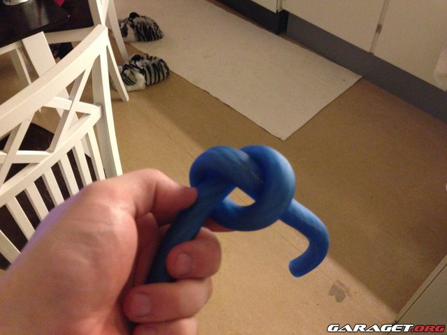

Jag kollade på Biltemas kabel i veckan, vad jag kunde se så var det ren koppar i den (inte förtennad dock) och den var imponerande mjuk! Kommer nog att komplettera med sån i min bil.
Saab 9-3SC {SQ-edition}

Kevaz skrev:
Ja det såg ju bra ut, vart kommer den kabeln ifrån?
Ser ut som en autoleads proflex 50mm2.
Team-leader för Team1
88 Inlägg
16 mars 2013
Den är köpt från DBakuten.
