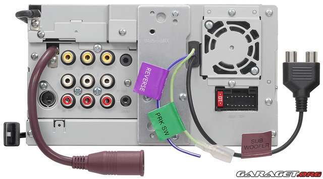

Hej!
Kopplar mina lågnivåkablar till min nya huvudenhet (Kenwood DDX-42BT) men då slår de inte. (Kopplad till de svarta ingångarna på bild SUB WOOFER)
Men kopplar jag till en av de Röd/Vita ingångarna så funerar de. Defekt på stereo? hehe
https://www1.garaget.org/gallery/images/121/120483/120483-23c011a22369f90c11455d4dec5aea1e.jpg

har du aktiverat subutgången i stereon?

Du måset in in inställningarna och aktivera subben på enheten somBUzzlo skriver, det hittar du enkelt :-)

Hade för mig att jag gick in på inställningar och ändrade på de men de kanske var EFTER att jag hade kopplat till röd/vita big_smile
PS: Stereon går på "felsäkert/standby läge när jag kopplar den, men om jag slåt ihop röda och gular kablarna (ström och tändning ACC) så fungerar den. nåt somär galet?
