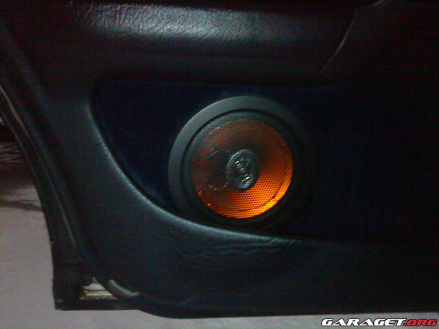

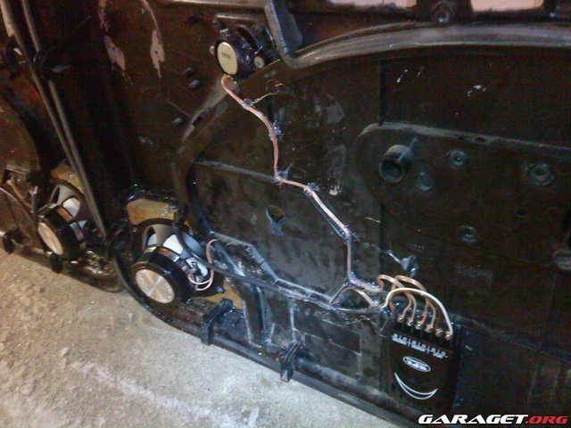

bak är de någåt  större än 525 vill jag minnas så de kmr bli glipor  och de går utan problem att få in större än 4" fram då org är större 4.5 lr i den stilen  och att montera 4" i orgbasreflex låderna som sitter där låter skit för de har jag testat har kört på min 4 , 5.25 och 6.5  de sista altenativet blev inte i org  då jag tyckte ljudbilden blev för lågt ner för en mid.  men 5,25 fram har jag i de andra bilen åxå en audi 100 focals instegare
bak satte jag 6,5 för att de var lättast att få till koax då  men de är inte okopplade då de ej behövs .
skulle jag va tråd skaparen så skulle jag satsa alla pengarna på vettiga 5,25or fram bara
