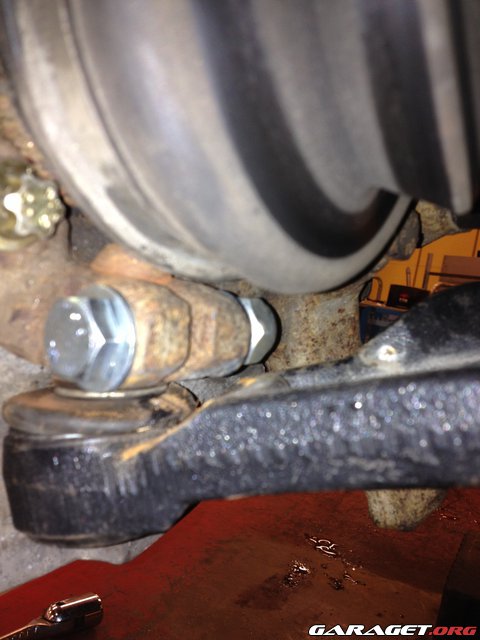

https://www1.garaget.org/gallery/images/136/135139/135139-9179aa408cd7a09d92b3c44c1bd23d30.jpg
Fick bytat den jävla bultjäveln som nån vart å pillat på innan, så den va helt skrot.. Har dock ingen bild på föregående bult.

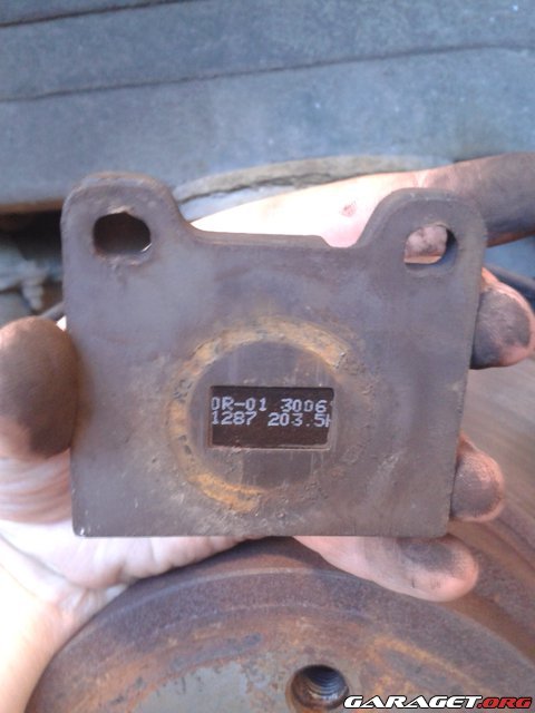

Blir ingen drivknut bytt denna vår pågrund av pengabrist och tid.
Fick för några dagar sedan fixat det förbannade skriket i bromsarna..
Förstod varför när jag fick se beläggen och dess skrikplattor..
https://www1.garaget.org/gallery/images/136/135139/135139-ed277e2b9a2e77728f55382a03206a65.jpg
Lite sletet.

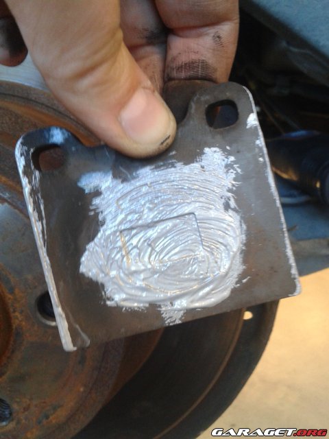

På med aluminiumpasta och ut och provköra.. PERFEKT! Inget ljud.
https://www1.garaget.org/gallery/images/136/135139/135139-f2194c545dd9663e7602e824d17f2416.jpg
Aluminiumpasta
