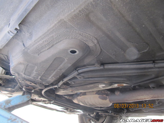

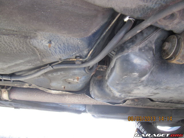

I natt påväg hem från jobbet så dog bränsle mätaren helt och började sedan leka sitt egna liv. Tänkte att fan nu gick bränsle slangen emot kardanen och börjat läcka. Men icke.
Åkte iaf till hydroscand köpte 3 meter slang och lite slangklämmor. Fick även 50% rabatt.
Iallafall den gamla slangen gick mellan tankarna precis över bakdrefästet för kardan och låg och skrapades emot.... den nya slangen börjar strax efter bränsletrycksregulatorn och går via subframen och sedan via bromsröret bak till Ejektorpumpen.
Blev riktigt bra. Slipper man plocka ner bakaxel och hela skiten smile
