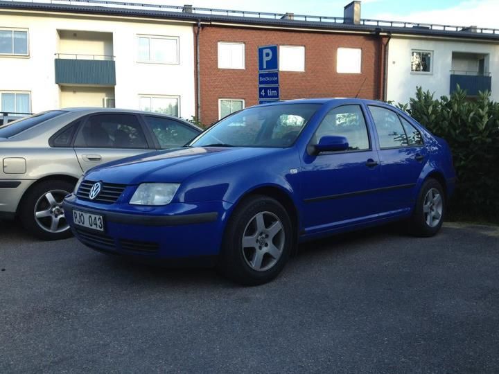

jag inhandlade min bora
en vw bora från 01 som jag köpte billigt av en kille då min dåvarande bil hade haft inbrott
och den köptes på en tisdag och ägaren innan hade haft den sen den var ny (65 årig gubbe)
så det har vart 3 ägare på den cool
http://i270.photobucket.com/albums/jj105/EXEZ_2007/252748_10150979570898802_718349355_n_zpsf5491aa2.jpg
då jag köpde den var den snorhög så sänkte den lite eftersom man blev nästan åksjuk/höjdrädd när man åkte den

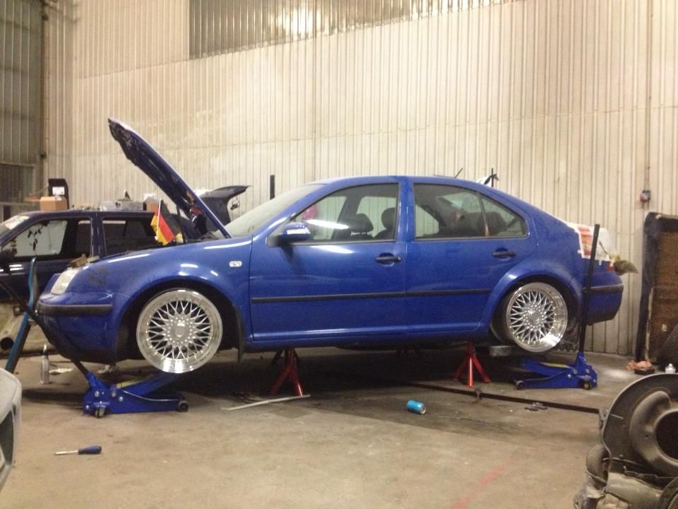

nu har man vart i gargaget och skruvat lite med boran big_smile snart dags att ta ut hon igen ju big_smile tongue
börja med att ställa upp den på pallbockar men där har hon stått ett för tappa lite gnistan men fick tillbaka den för ett tag sen och börja skruva big_smile

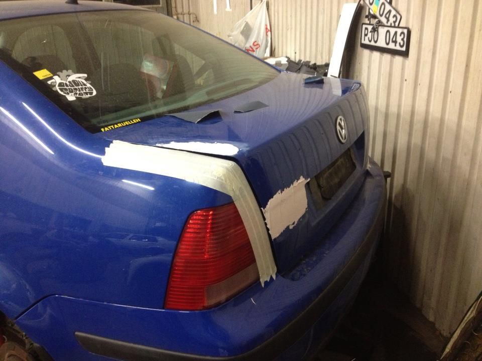

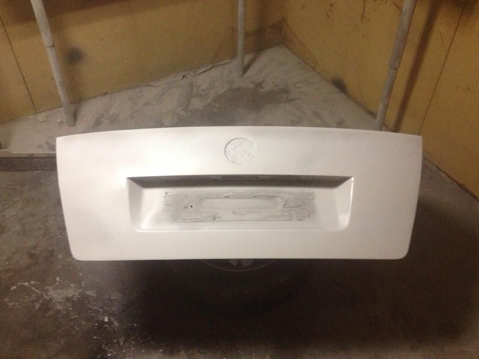

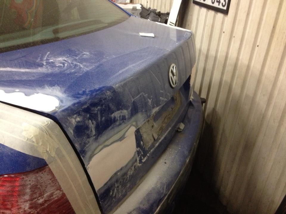

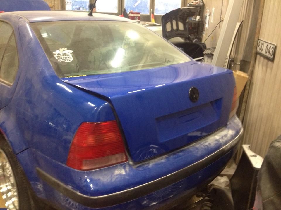

men så började jag med det som jag störde mig på mest

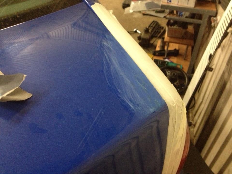

ett karosslinje i bagageluckan som jag stört mig på länge
http://i270.photobucket.com/albums/jj105/EXEZ_2007/215709_10151241987353802_231859484_n_zpsc620aafb.jpg

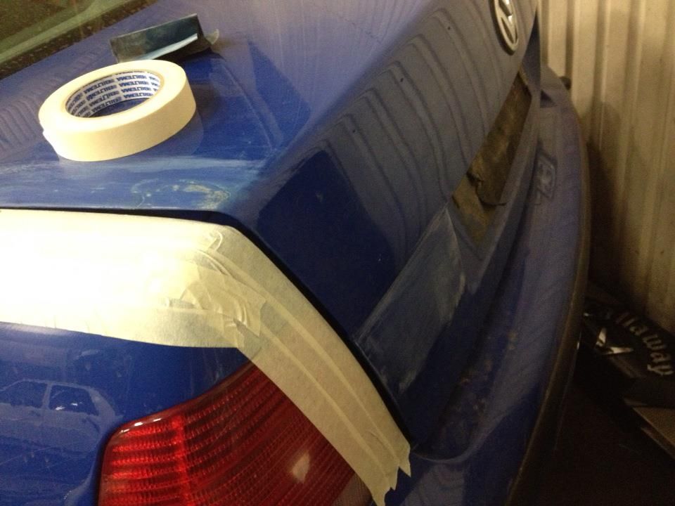

så det var att slipa och spackla lite
http://i270.photobucket.com/albums/jj105/EXEZ_2007/72217_10151241986613802_82899422_n_zpseedbe1c7.jpg fick snygga till efter den fula org vingen hade suttit där
http://i270.photobucket.com/albums/jj105/EXEZ_2007/406110_10151241986968802_1136229289_n_zpsa8b10a4b.jpg
http://i270.photobucket.com/albums/jj105/EXEZ_2007/541699_10151241987053802_1757976260_n_zps41846970.jpg
första lagret spackel
http://i270.photobucket.com/albums/jj105/EXEZ_2007/183197_10151241986153802_344361992_n_zps7a9f7099.jpg
och slipa till det
och sen ett lager till och sliper ner så nu är det fint som fan big_smile

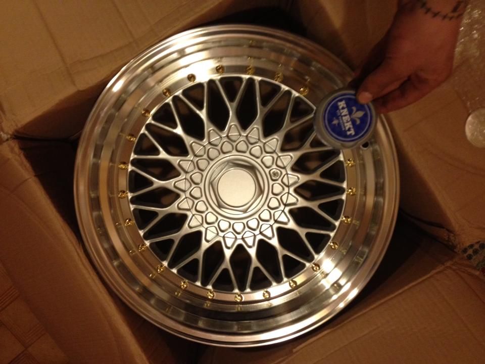

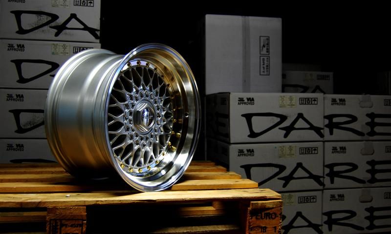

fälgar beställda big_smile
http://i270.photobucket.com/albums/jj105/EXEZ_2007/DSC_0553Medium_zpsec19f843.jpg
kommer bli fint big_smile
18 tum ^
9,5 breda
38 i et
kommer sitta som en pungspark big_smile

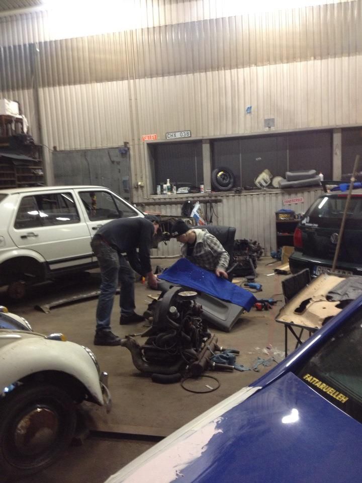

och imellanåt får man hjälpa grabbarna med sånt här big_smile
http://i270.photobucket.com/albums/jj105/EXEZ_2007/196843_10151241986468802_1452884209_n_zps87b2f6e2.jpg

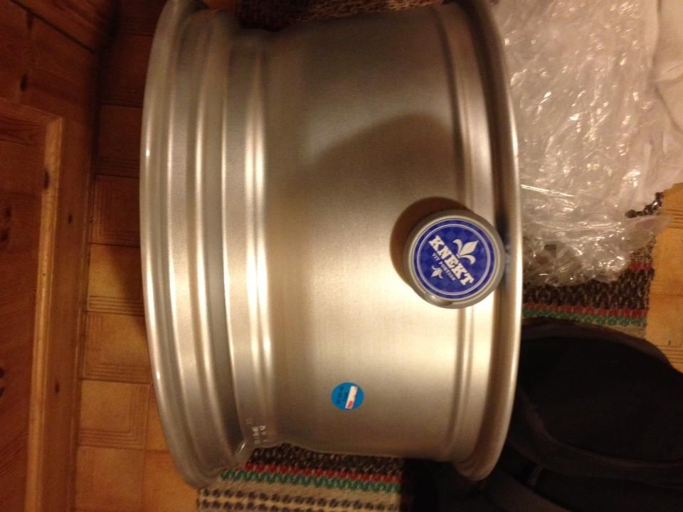

MINA NYA FÄLGAR HAR KOMMIT tongue
http://i270.photobucket.com/albums/jj105/EXEZ_2007/582355_10151249606188802_1043625583_n_zps6a539e4f.jpg
http://i270.photobucket.com/albums/jj105/EXEZ_2007/735215_10151249606253802_1325224461_n_zps4476bde2.jpg
så jävla underbart big_smile

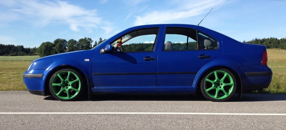

hej alla big_smile
nu är dom nya fälgarna testade och dom sitter fint som fan big_smile
http://i270.photobucket.com/albums/jj105/EXEZ_2007/3856_10151251187058802_289947328_n_zpsd582e27f.jpg
http://i270.photobucket.com/albums/jj105/EXEZ_2007/303506_10151251186293802_68220670_n_zps779d23b5.jpg
framfälgen big_smile sitter fint som fan big_smile men måste ha lite spacer tyvär hmm
och helheten big_smile
http://i270.photobucket.com/albums/jj105/EXEZ_2007/580487_10151251186658802_1851510054_n_zps21fcfc2d.jpg
underbart jävla fint big_smile

Ser bra ut smile Blir nog fint med de nya fälgarna smile Säkert på att spacklet på bakluckan inte kommer att spricka i skarven?
Lycka till med projktet! smile
503 Inlägg
12 januari 2013
tackar big_smile
ja du det ska det inte göra förhoppningsvis big_smile

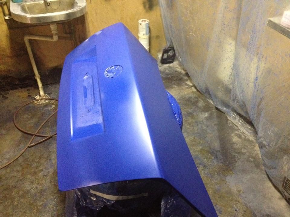

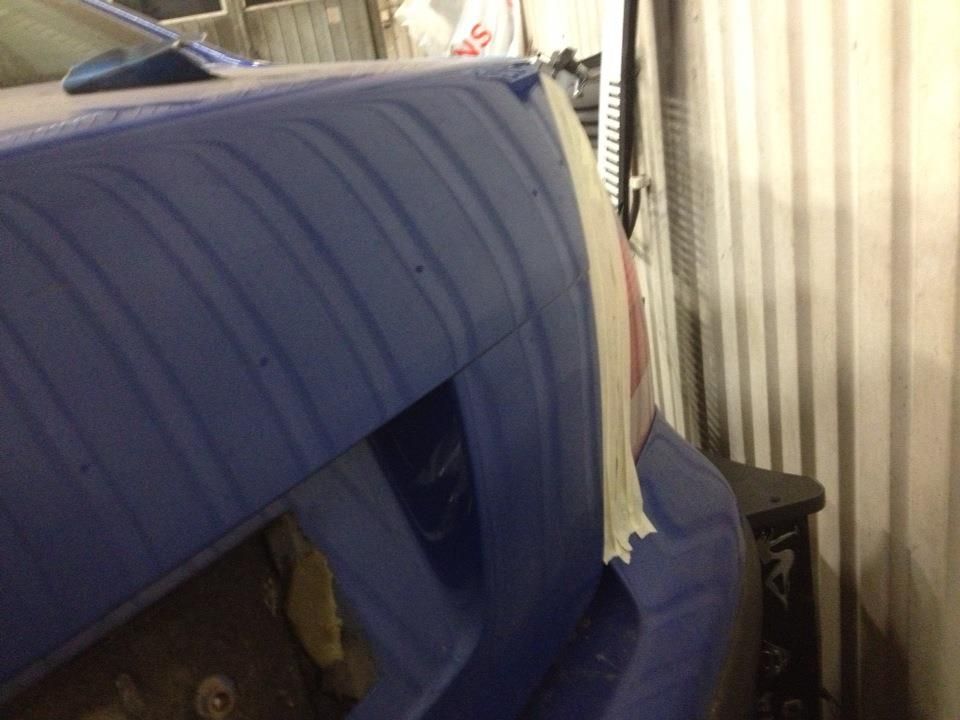

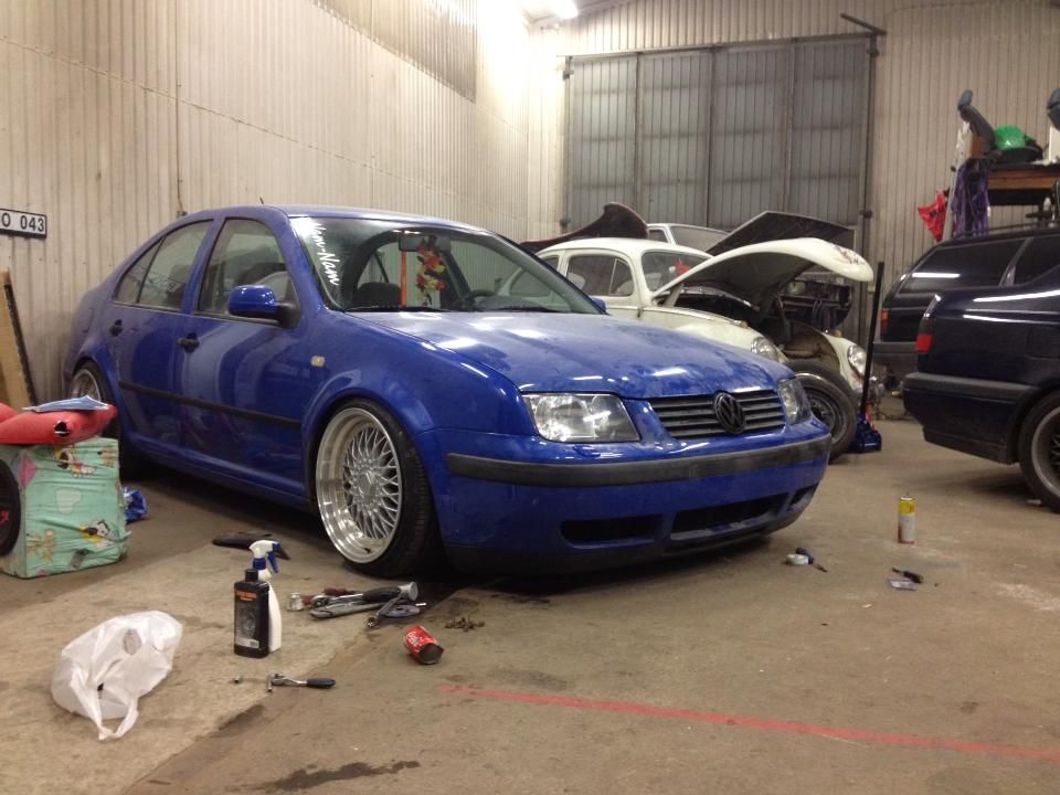

jaha nu har jag kommit längre med boran big_smile
http://i270.photobucket.com/albums/jj105/EXEZ_2007/226471_10151355487768802_2083141537_n_zpsabd0465b.jpg
slipgrund
http://i270.photobucket.com/albums/jj105/EXEZ_2007/225503_10151357259773802_784187997_n_zpsc6d9eb55.jpg
och sen 2 lager lack och 2 lager klarlack + mellanslip och 2 lager klarlack till big_smile
http://i270.photobucket.com/albums/jj105/EXEZ_2007/1362330750135_zpsd20291fc.jpg

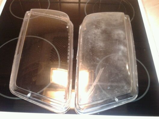

och sen har man vattenslipat framlamporna
och det blev bra big_smile
http://i270.photobucket.com/albums/jj105/EXEZ_2007/481746_10151358557898802_405133206_n_zps158a99f6.jpg
det blev finfint med bakluckan big_smile
http://i270.photobucket.com/albums/jj105/EXEZ_2007/481059_10151356856053802_596136949_n_zpsac0f3846.jpg

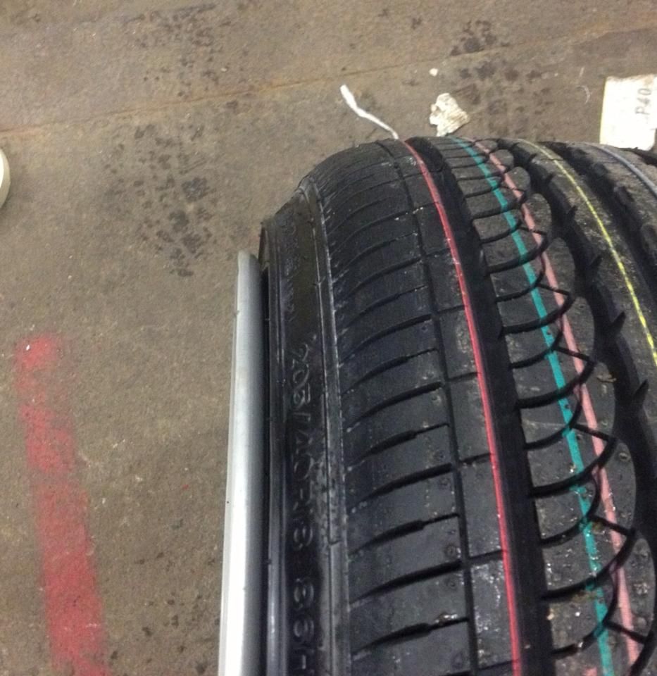

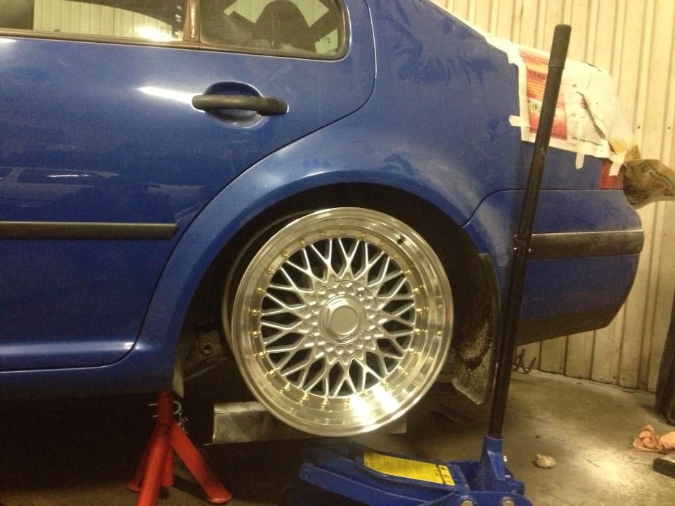

205-40 18 på 9,5or blev bra big_smile

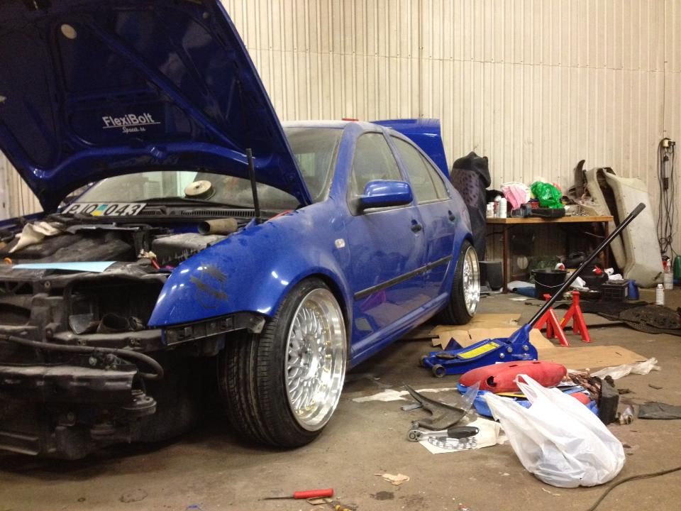

och sen testmontering big_smile
http://i270.photobucket.com/albums/jj105/EXEZ_2007/208540_10151367132993802_609961268_n_zps7cf0bcd8.jpg
blev fan bra big_smile http://i270.photobucket.com/albums/jj105/EXEZ_2007/525419_10151371014098802_1341128571_n_zpse7637ca4.jpg
fick ju provköra en sväng big_smile bygglampa som framljus är fan inget jag gör om big_smile
http://i270.photobucket.com/albums/jj105/EXEZ_2007/578293_10151372637208802_1737835692_n_zps2cbda125.jpg
och sen är den ihop monterad big_smile bara inredning och bagage kvar big_smile
tack för att ni läste men nu får man stressa iväg till jobbet big_smile

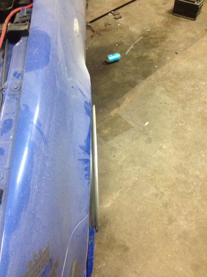

Ser bra ut detta wink har du behövt hålborra ram balken på höger sida?  Och plockat bort k-hamaren och stab-stag?
503 Inlägg
14 mars 2013
jag ska hålborra lite för nu ligger den 1 mm ifrån hmm
ska ta bort khamaren och stab stag när jag har tid big_smile
att köra polisbil är som att ha analsex med sin bästa kompis det är säkert skönt men man gör det bara inte
BONKERS
519 Inlägg
14 mars 2013
Exez skrev:
Aha du lär ju få göra de innan du kör mer då för tänk på att bilen fjädrar och då går din drivaxel sönder:/
503 Inlägg
18 mars 2013
nu är rambenet kapat och kstaget borttaget
men bilder kommer imorgon när jag kan komma till garget big_smile
